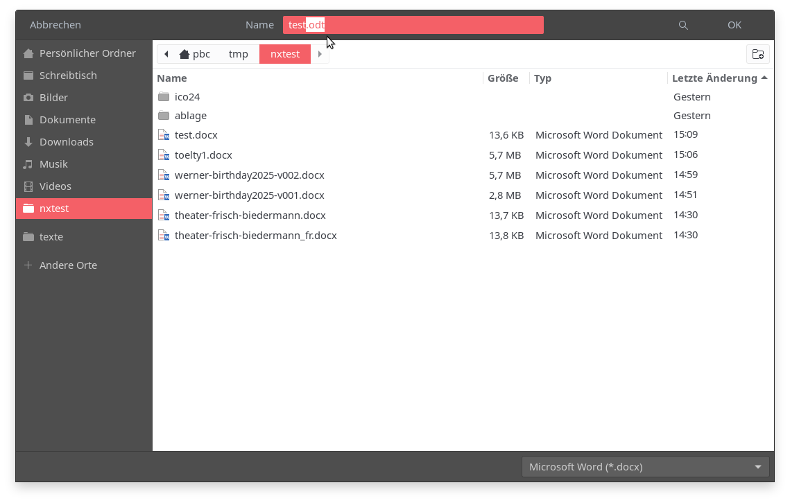

Wenn ich ein Dokument in einem anderen Dateiformat abspeichern möchte, dann wird trotz der Auswahl eines anderen Formats der Dateiname inklusive der Erweiterung beibehalten, die Erweiterung wird invertiert dargestellt. Ich muss in der vorliegenden Version allerdings manuell diese ("alte") Datei-Endung entfernen (und optional durch die neue ersetzen), damit die Abspeicherung klappt.
Exemplarisch: Ich arbeite in der Datei test.odt und möchte sie als test.docx im Format von Microsoft Word abspeichern. In dem hier gezeigten Schnappschuss habe ich bereits das Dateiformat ("Microsoft Word (*.docx)") ausgewählt, am oberen Rand des Dialogs ist jedoch noch zu sehen, dass es sich aktuell um die Datei test.odt handelt.

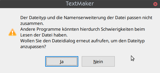

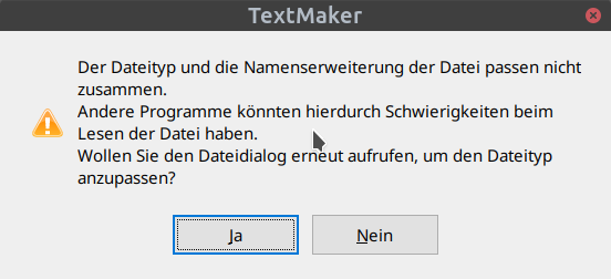

Übersieht man, dass man hier manuell eingreifen muss, kommt es (verständlicherweise) zum nachfolgend gezeigten Hinweis.

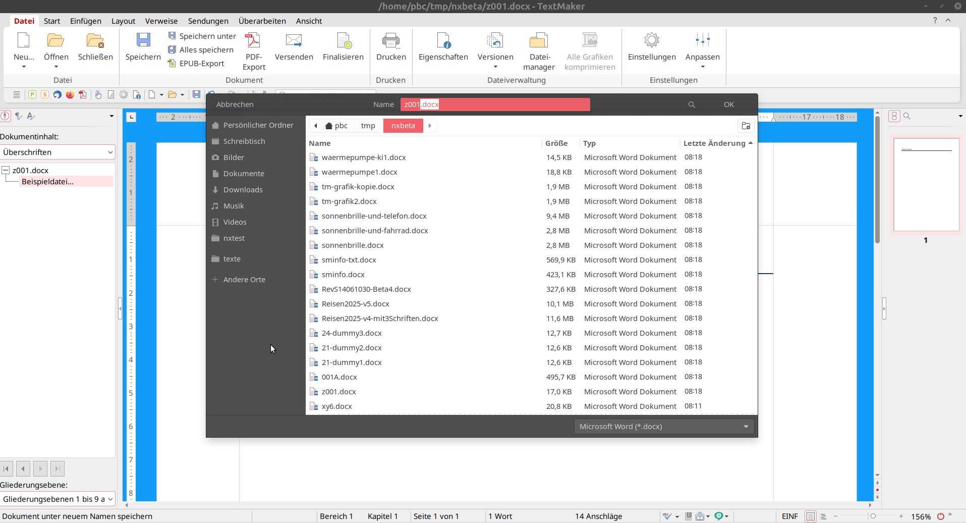

Ergänzung: Es ist in der Tat schwierig. Ich habe das "Speichern unter..." noch einige Male durchgespielt. Manchmal erscheint - wie hier in dem Schnappschuss gezeigt - der "Speichern unter..."-Dialog mit vormarkierter Dateinamen-Endung (hier .docx). In dieser Situation wird bei mir, wenn ich das Dateiformat ändere (z. B. auf .tmdx), diese vormarkierte Endung stehen bleiben, was dann (irgendwie logischerweise) zu dem Folge-Dialog führt, dass die Endung nicht zum geänderten Format passt.
Wenige Sekunden später führt der "Speichern unter..."-Dialog dann jedoch zur "klaren" Darstellung (also ohne eingeblendete Endung), so dass das Abspeichern (z. B. als .tmdx) "glatt" verläuft.

Wenn ich in den zuvor gezeigten "Problemsituationen" auf "Ok" geklickt habe, dann wurde mir nachfolgend gesagt, dass Endung und Format nicht zueinander passen. (Das ist sachlich ja auch korrekt.) Es ging nur um dieses zufällig erscheinende Wechselspiel.
Ich habe auch gerade eben noch einmal eine "Versuchsreihe" unternommen: Meistens erscheint der "korrekte" Dialog, bei dem die Dateinamenendung gar nicht mit angezeigt wird, so dass bei Auswahl eines anderen Dateiformates die passende Endung automatisch ergänzt wird. Aber hin und wieder kommt die Variante mit den vormarkierten ("alten") Dateiendungen, die dann auch stehen bleiben, wenn ich ein anderes Dateiformat auswähle. (Wie im vorherigen "Videomitschnitt" gezeigt.)
Und noch eine Ergänzung: Ich habe in diesem Zusammenhang jetzt noch einen anderen GUI-Manager getestet. Mit KDE Plasma (statt Ubuntu Budgie) habe ich bei meinen Tests stets die richtige Verhaltensweise bekommen. Könnte also sein, dass es daran liegt.

Obwohl wir das Problem auf unserer Seite immer noch nicht reproduzieren können, haben Sie Recht: Das betreffende Dialogfeld wird vom Betriebssystem generiert und liegt außerhalb der Kontrolle unserer Anwendung. Das Verhalten scheint spezifisch für Ihre Betriebssystemkonfiguration zu sein.
