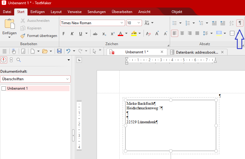

Bei dem Adressbuch werden nicht die angesetzten Punkte gehalten. Zb. Stadt oder Anschrift sind bei Aufruf einer Briefvorlage dann nicht mehr im Fensterbereich oder auf der Linie wo sie seien sollten. Namen und Vorname stehen einmal 2 Zeilig und dann wieder 1 Zeilig. Frage : Hängt das mit dem Formatieren zusammen oder ?

Das Adressbuch ist die im Programm mitgelieferte addressbook.sqlite hier hab ich nur wie in der Musteradresse mit weiteren Adressen ausgefüllt. siehe ScreenShot einmal wie es korrekt sein sollte und das andere wie die Postleitzahl + Stadt versprungen ist . Bei weiteren Adressen ist dann Postl. +Stadt gar nicht mehr im Bild.
einmal wie es Falsch ist
Screenshot 2025-11-04 133206.png (6.9 KiB) 655 mal betrachtet
So ist es Richtig
So ist es Richtig
Screenshot 2025-11-04 133109.png (8.23 KiB) 655 mal betrachtet

Nach der Ansicht hätte ich gesagt, Du hast im Eintrag für die Straße am Ende noch eine Absatzmarke drin?

FFF hat geschrieben: 04.11.2025 18:10:15 Nach der Ansicht hätte ich gesagt, Du hast im Eintrag für die Straße am Ende noch eine Absatzmarke drin?
Wie kann ich die Erkennen und auch Entfernen!?

Hier.
Der Kenner für Absatzmarken, Tabulatoren, Leerzeichen.
Löschen: Cursor an die Marke setzen und dann Rückwärts-Taste oder Entf-Taste.
Danke, FFF, für den Hinweis, wenn es das wirklich ist. Da muss man erstmal drauf kommen...
