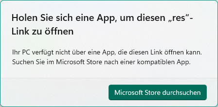

nach der Umstellung von Windows 10 auf 11 Pro verlangt FlexiPDF (64bit) ein neues Update "Servicepack 412".
Stoße ich das Update an, so erscheint sofort die Fehlermeldung "Holen sie sich eine App um den "res" Link zu öffnen!" -s. Anhang-
Hierbei wird auf den Microsoft Store mittels Link verwiesen, jedoch wird man dort nicht fündig.
Daher meine Frage, wie kann ich dieses Problem beheben?

Re: FlexiPDF V.2025.410.0717 Updatefehler mit "res"-Link
Vielen Dank für die Meldung des Fehlers, aber wir können ihn nicht reproduzieren.
Es könnte sich um ein systembezogenes Problem handeln. Bitte laden Sie FlexiPDF von unserer Website oder über diesen Link herunter und installieren Sie es über die aktuelle Installation.
Wie bereits erwähnt, handelt es sich hierbei um ein Problem auf Betriebssystemebene. Dies ist ein häufiges und frustrierendes Problem, das auftritt, wenn die Standard-App-Zuordnungen von Windows 11 während des Upgrade-Prozesses zurückgesetzt oder geändert werden. Der Fehler bedeutet, dass Windows nicht weiß, welche Anwendung den speziellen res: Link verarbeiten soll, den der FlexiPDF-Updater zu verwenden versucht.
Mit dieser Methode wird Windows manuell angewiesen, den App Installer für res: Links zu verwenden.
1. Öffnen Sie Einstellungen > Apps > Standard-Apps.
2. Geben Sie in der Suchleiste mit der Bezeichnung „Standard für einen Link-Typ festlegen“ res ein.
3. Windows sollte das res: Protokoll finden. Klicken Sie darauf.
4. Wählen Sie im Popup-Fenster App Installer aus der Liste aus.
Wenn dies nicht funktioniert, sind zusätzliche Fehlerbehebungsmaßnahmen auf Betriebssystemebene erforderlich.

Re: -GELÖST- FlexiPDF V.2025.410.0717 Updatefehler mit "res"-Link
Dieser Fehler wurde GELÖST!
Zuerst das FlexiPDF (64) restlos mittels Revo Uninstaller Pro gelöscht und dazu auch die 5 Registrierungseinträge.
Version 412 nochmals neu installiert, jedoch ohne Erfolg.
Dann den Versuch es über die Standard-App zu lösen, was auch keinen Erfolg brachte, da es unter "res" kein Protokoll gab, sondern nur unter "resmoncfg".
Somit musste der Fehler am Betriebssystem liegen, sodass ich mit "sfc /scannow" das System gecheckt habe.
Hier gab es einige Fehler, die auch beseitigt wurden, um danach zur Sicherheit nochmals den Befehl "DISM" anzuwenden.
Auch hier wurden einige Fehler erkannt und repariert.
Nach diesen Maßnahmen startete FlexiPDF einwandfrei, wie auch die Update-Funktion, die mir sagte, die App wäre auf dem neuesten Stand.
Viel Glück für den/die User, der/die über diesen "res-Fehler" stolpern sollte/n, sodass ich dazu etwas beitragen konnte.
Ben Witt
