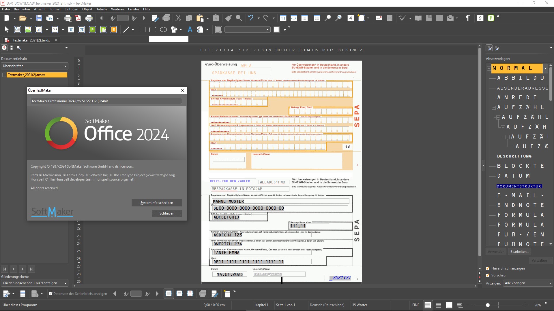

Nach reiflichem Überlegen habe ich mich heute entschlossen, auf Softmaker-Office 2024 upzudaten.
Leider begann bereits bei der ersten Aufgabe ein Problem, welches ich bisher nicht lösen konnte.
Ausgangslage:
Im Textmaker 2021 habe ich seit Jahren ein SEPA-Überweisungs-Formular entworfen und ohne Probleme in Nutzung.
Auf einer A5-Seite ist das SEPA-Formular als Bildobjekt eingefügt und die Schriftzeilen mit jeweils einem Textrahmen versehen, in denen jeweils die Daten eingetragen werden (oberer Oranger Bildteil).
Im unteren hellen Formularteil sind ebenfalls Textrahmen eingefügt und mit entsprechenden Formeln versehen, die die oberen Texte jeweils im unteren Formularteil wiederholen.
Funktioniert seit Jahren.

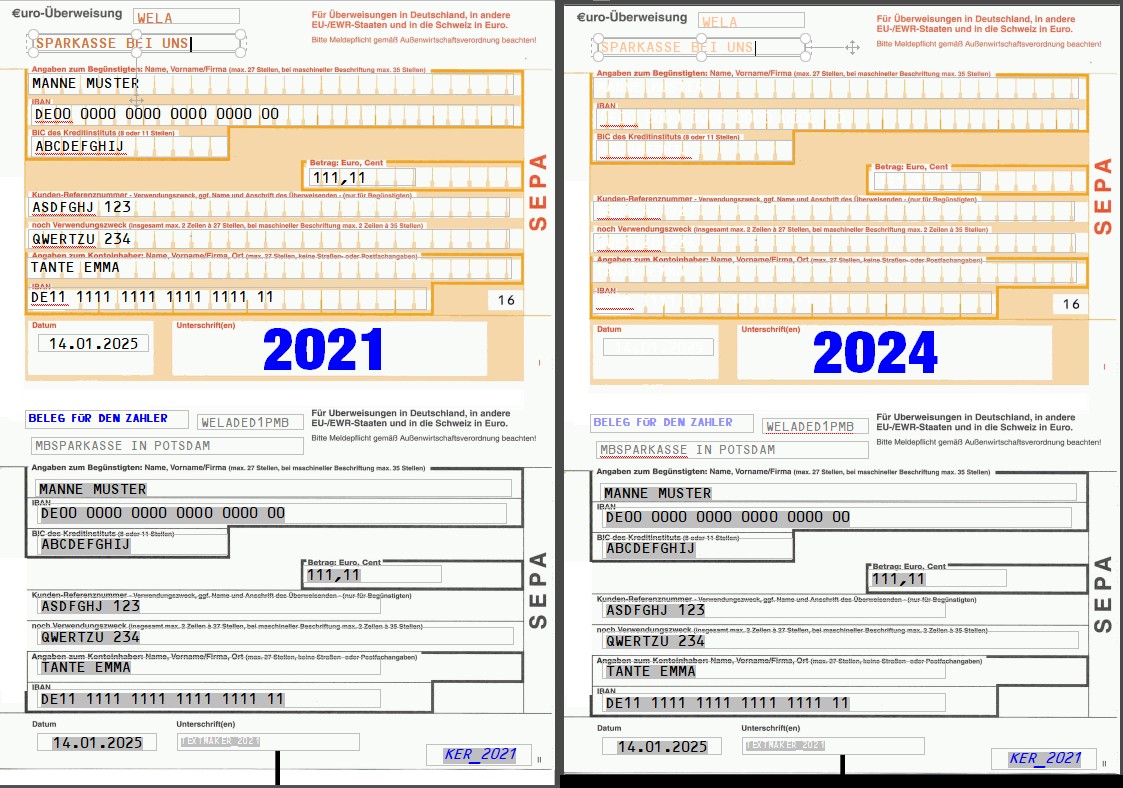

Nun habe ich das unter Textmaker 2021 Professional abgespeicherte Formular in Textmaker 2024 Professional geöffnet und hier zeigt sich folgendes Bild:
Im oberen Teil werden keine Texte angezeigt, obwohl sie vorhanden sind. Dies ist erkennbar an den Eintragungen im unteren Teil. Schreibe ich in den oberen Teil neuen Text, wird auch im unteren Teil dieser abgebildet. In den Textrahmen werden auch die unbekannten Worte rot unterkringelt, sind aber nicht zu sehen.
Nun habe ich versucht, den nicht sichtbaren Text zu markieren, was auch funktionierte. Eine Änderung der Schriftfarbe auf mehrere Farben war ohne Probleme möglich. Nur die Formatierung der Zeichen mit der Farbe Schwarz (#000000) zeigte kein Ergebnis. Ebenso die Einstellung auf "Auto" in der Schriftfarbe. Die Texte blieben unsichtbar.
Eingestellt ist das Klassische Office-Menü im Dunkelmodus und Fingerprint.
Hat jemand eine Idee? Oder ist das vielleicht ein Softwareproblem?

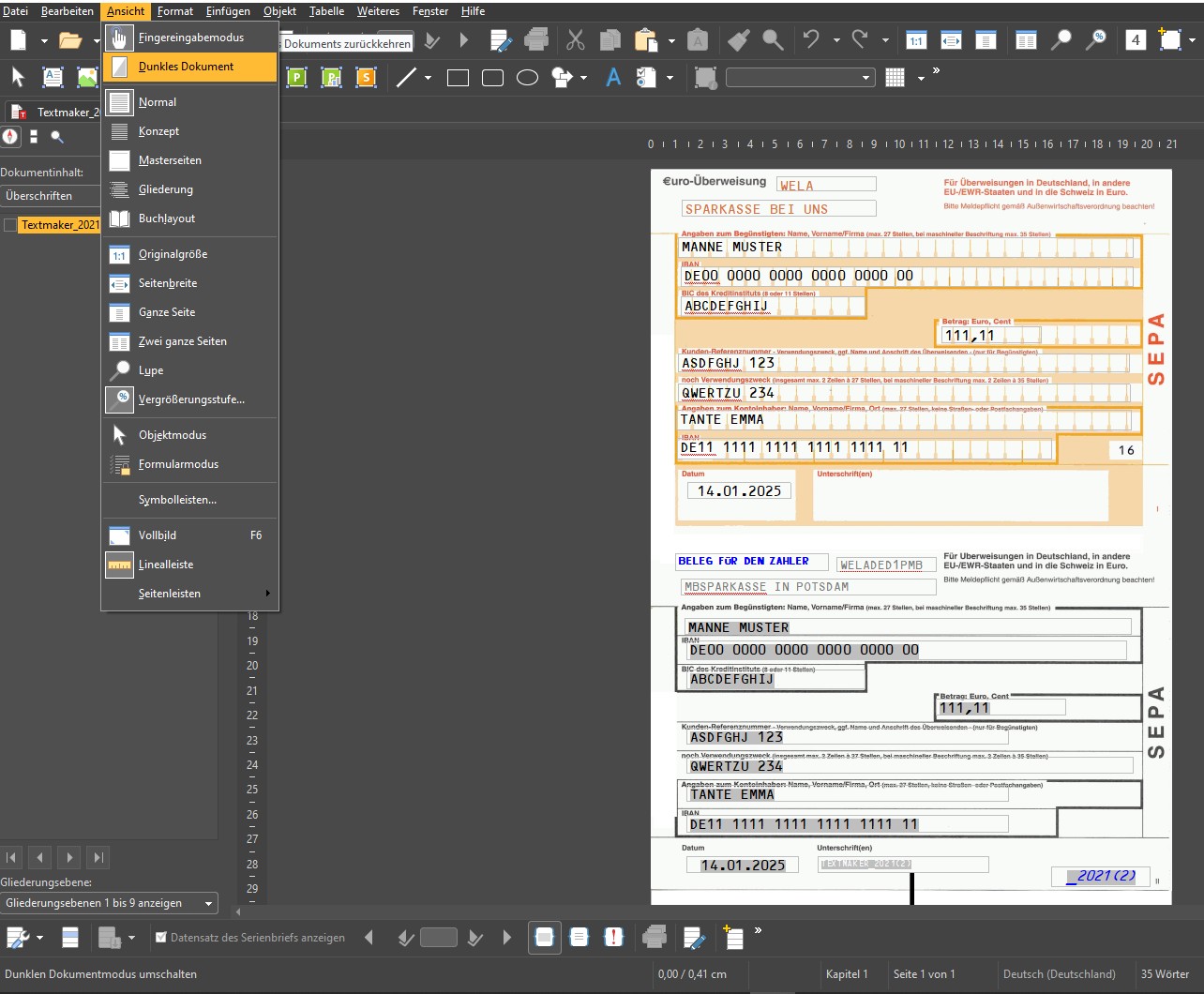

Spannend - (2) liefert exakt das gleiche Bild, 2 Seiten.
Aber: wenn ich auf "Dunkles Thema" umstelle, ist der Text oben bei mir auch unsichtbar. Stell mal zurück, vermutlich taucht er dann auf...

@FFF: Das ist es! Hammer, da wäre ich nie drauf gekommen :D .

Nein. Das sind einfach die Grenzen des Dark mode.
Der OP hat Dark Mode aktiviert und ein dunkles Blatt. Daher ändert TextMaker die Textfarbe ab, aus schwarz wird weiß. Es ist für uns technisch nicht möglich zu erkennen, dass zwischen dem dunklen Blatt und der Schrift noch eine Grafikebene existiert, die diese Farbänderung wieder rückgängig machen müsste. Dazu müsste man den ganzen Bereich auf dem Bildschirm "abtasten", und das geht aus Geschwindigkeitsgründen nicht.

Ja, der Hintergrund dieser Seite ist schwarz, was aber durch das über die ganze Fläche gelegten Bild nicht sichtbar ist. Bleibt aber trotzdem die Frage, warum wird bei Einschalten des "Dunklen Dokuments" die schwarze Schrift auf dem Farbigen Bildteil ausgeblendet und auf dem hellen Bildteil bleibt sie sichtbar, obwohl ja auch hier der "Dunkelmodus" gilt.
Nun ich habe mich erstmal damit "abgefunden", dass ich die Option "Dunkles Dokument" nur bedingt nutzen kann.
Muss hier bei der Nutzung dieses Dokumentes halt immer den Button "Ansicht/Dunkles Dokument" drücken und letzteres ausschalten.

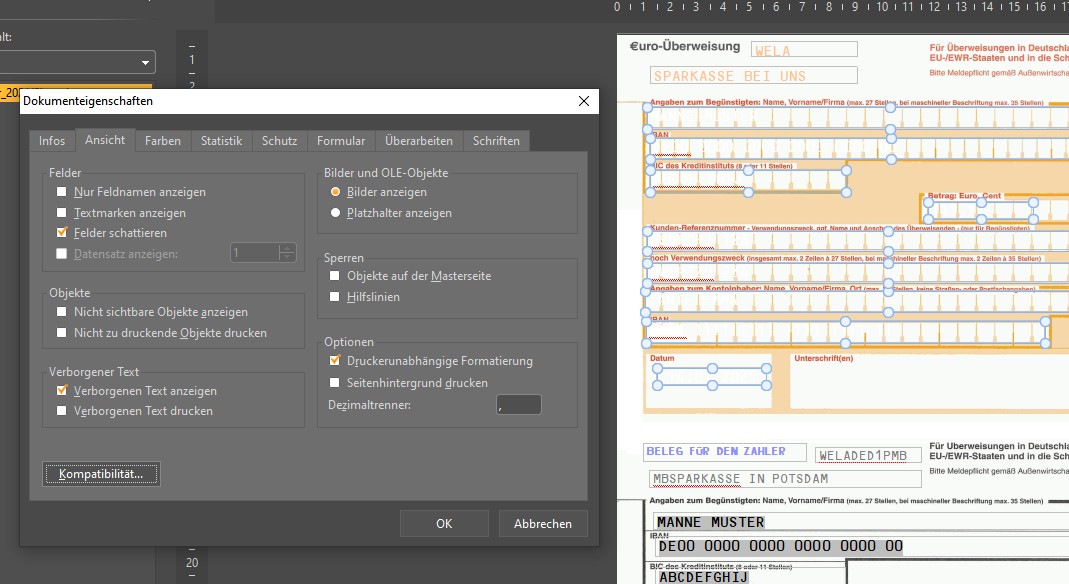

Vielen Dank für den Hinweis. Aber auch im farbigen Teil ist die Feldschattierung eingeschalten. Beide Teile bestehen aus einem gemeinsamen Bild als Hintergrund und beide Teile haben in den Textrahmen die gleichen Einstellungen bei der Formatierung. Also düfte es meiner Meinung nach nicht an der Feldschattierung liegen.
Textmaker_2024-Textboxen_Felder schattiert.jpg (135.76 KiB) 13933 mal betrachtet
Systemtreiber alle aktuell
EPSON ET-2750
msc
Beiträge: 121
Re: Auto-Textfarbe in Textrahmen wird nicht angezeigt
Beitrag von msc »
wjn hat geschrieben: 12.01.2025 21:43:17 Aber auch im farbigen Teil ist die Feldschattierung eingeschalten
Sorry, das war etwas unscharf formuliert von mir. Die Feldschattierung ist im ganzen Dokument eingeschaltet, allerdings enthalten nur die Textrahmen im unteren Bildbereich Formeln bzw. Feldvariablen, da wirkt daher die Feldschattierung. Mit [Alt]+[F9] kann man schnell zwischen Anzeige von Feldinhalt und Feldvariable bzw. Formel umschalten. Bei eingeschalteter Feldschattierung sind solche Bereiche im Dokument auch dann erkennbar, wenn nur die Feldinhalte angezeigt werden.
