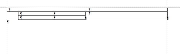

ich habe ein ähnliches Problem festgestellt: Wenn ich in einer Tabelle eine weitere (innere) Tabelle erstelle und bei der inneren Tabelle den linken Einzug von 0 cm auf 1 cm ändere, wird diese Einstellung nach jedem Neustart von TextMaker zurückgesetzt. Der linke Einzug steht dann standardmäßig wieder auf 0 cm.
Das Problem tritt sowohl bei Dateien im *.tmdx- als auch im *.docx-Format auf und bleibt nach jedem Neustart bestehen. Ich nutze TextMaker 2024 mit dem neuesten Update von heute. Allerdings war der Fehler bereits in vorherigen Versionen vorhanden.
Anhang:
ist.tmdx: Zeigt das Dokument nach jedem Neustart
Soll.PNG: Zeigt, wie es aussehen sollte
Schritte zur Reproduktion:
Die Datei ist.tmdx öffnen.
Ein Feld der inneren Tabelle auswählen → Rechtsklick → Eigenschaften → Tabelle.
Unter Layout den linken Einzug auf 1 cm setzen und mit OK bestätigen.
Die Datei speichern.
TextMaker schließen.
TextMaker erneut öffnen.
Ergebnis: Der linke Einzug der inneren Tabelle steht wieder auf 0 cm.
Ich würde mich über Unterstützung freuen, um dieses Problem zu lösen.
Vielen Dank und viele Grüße
Pete
So sollte es aussehen
ist.tmdx
Orginaldatei
(13.26 KiB) 236-mal heruntergeladen

Vielen Dank, dass Sie dieses Problem gemeldet haben. Da Sie dies im falschen Forum von PlanMaker 2018 gepostet haben, habe ich es in das richtige verschoben.
Ich kann dieses Problem reproduzieren und habe die Details weitergeleitet.

Unser Entwicklerteam hat dieses Problem behoben. Die Lösung wird im nächsten Service Pack enthalten sein.
