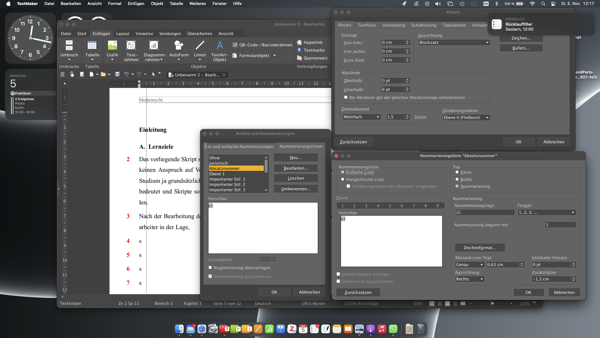

Moin,
ich erarbeite gerade ein Unterrichtsskript für eine Vorlesung an einer Fachhochschule. Dazu habe ich eine Absatznummerierung erfolgreich eingerichtet, die links neben dem Text steht. Die Formatierungen dafür und Beispiel sind in der Grafik zu sehen.
Bildschirmfoto 2024-11-05 um 12.17.01.png (977.78 KiB) 6165 mal betrachtet
Ich möchte nun gerne erreichen, dass diese auf linken Seiten links außen, auf rechten Seiten aber recht außen, quasi nach dem Text, stehen. Ist das möglich? Wenn ja, wie muss ich das denn einstellen?
Danke für Tipps.
Frank

Das geht nach meiner Meinung nur über Textrahmen. Eine Beispieldatei habe ich angehängt.
Wichtig sind die Einstellungen der Textrahmen unter "Eigenschaften" ->"Layout" damit die Textrahmen automatisch auf den ungeraden Seiten links und auf den geraden rechts angeordnet werden und sich mit dem Absatz mitbewegen.
In die Textboxen habe ich das Feld "Sequenznummer" eingetragen, damit die Nummerierung in den Textfeldern automatisch fortgeführt wird.
Eine normale Nummerierung würde in jedem Textfeld wieder bei 1 beginnen.
Beispiel.docx
(15.02 KiB) 558-mal heruntergeladen

Danke.
Ist zwar ein Fummelkram, läuft aber ja auch - dann hoffe ich mal, das Skript wir nicht zu lang....
Mal sehen, vielleicht lasse ich das aber auch sein ;-)
