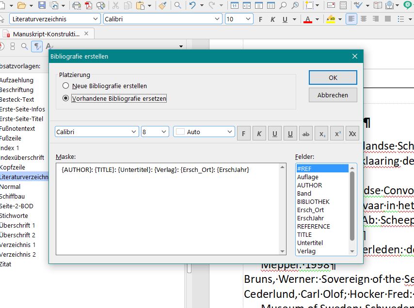

Re: Literaturverzeichnis
Habe das Manuskript etwas abgespeckt.
Vorgehensweise:
1. Das vorhandene Verzeichnis löschen
2. Weiteres/ Bibliografie erstellen
3. Datensatz definieren
Die Möglichkeiten Neue Bibliografie und vorhandene Bibliografie sind grau hinterlegt,
also keine Möglichleit der Einstellungen????
4. Schrift und Schriftgröße eingestellt.
5. OK bestätigen.
Das Verzeichnis wird generiert und abgebildet. Doch die Einstellung der Schriftgröße 8 ändert sich nicht, bleibt bei 10.
Die Datei BiblioSM.ZIP muss in BiblioSM.SQlite umbenannt werden, dann kann sie in TextMaker zugeordnet werden.
Werner

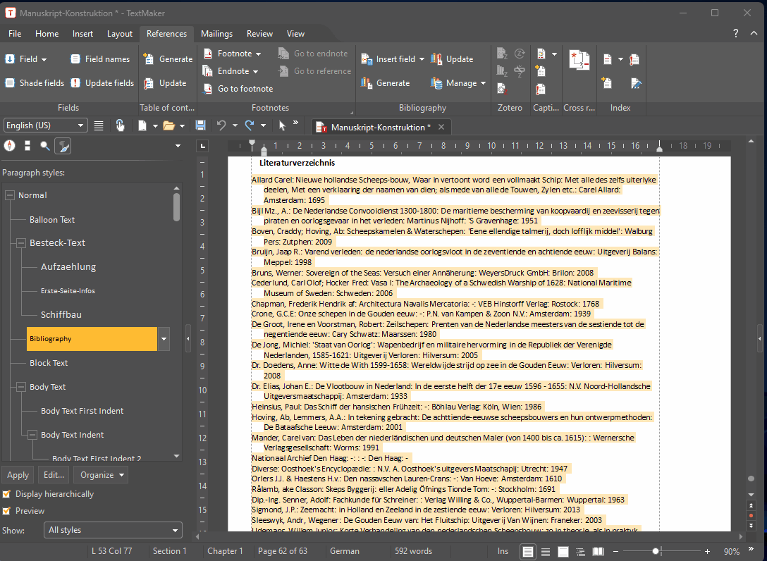

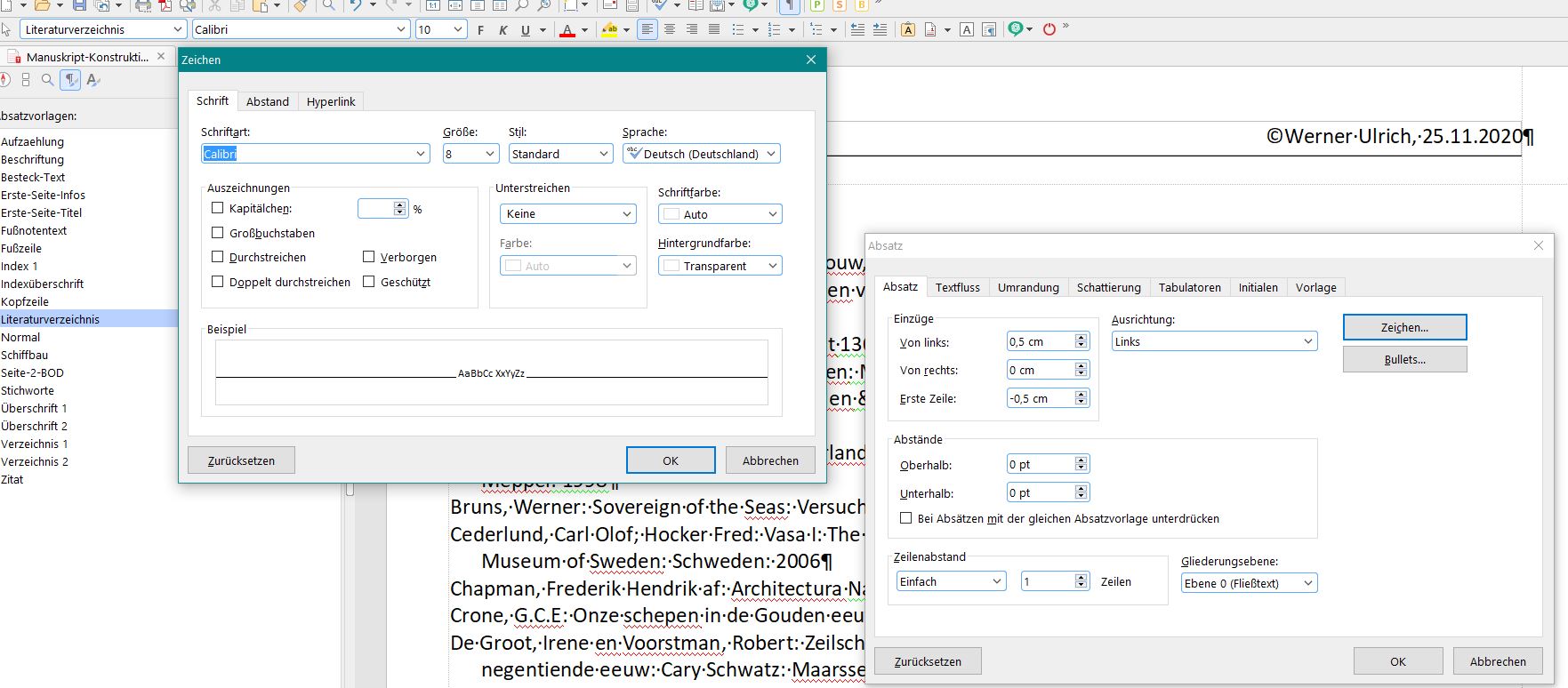

Versuchen Sie bitte, das Zeichenformat (Format > Standard), das Sie auf das Literaturverzeichnis angewandt haben, zurückzusetzen, und bearbeiten Sie dann den Absatzstil mit der gewünschten Schriftart und -größe.
Danke für die Info.
Die Absatzvorlage BIBLIOGRAFY ist in meiner Arbeit nicht vorhanden!
Werde die Absatzvorlagen wohl noch einmal überarbeiten müssen, aber Ihre Empfehlung kann ich leider nicht nachvollziehen.
Entschuldigung, meine Benutzeroberfläche war auf Englisch, als ich das animierte GIF aufgenommen habe. Auf Deutsch heißt der Absatzstil "Literaturverzeichnis".
