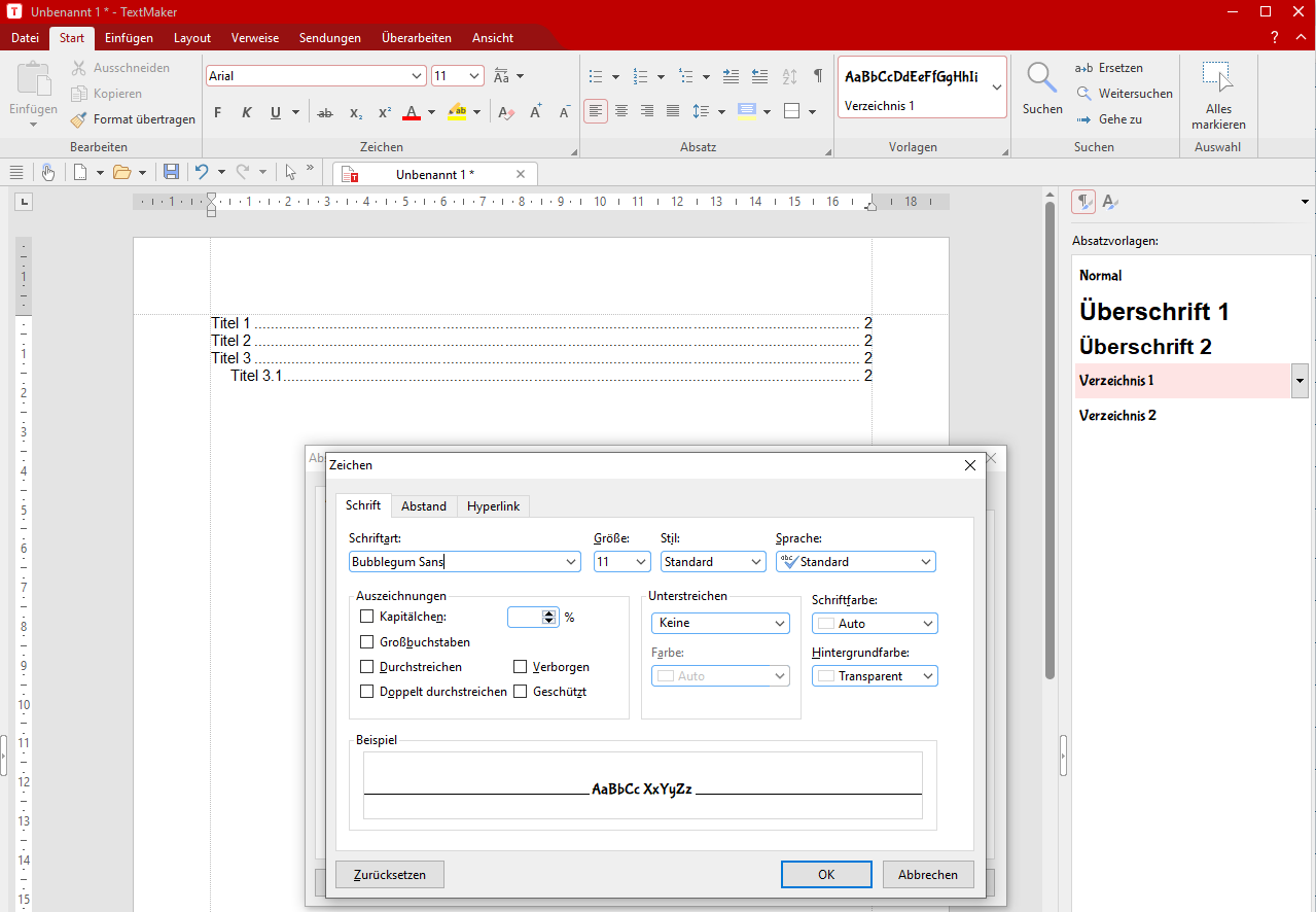

Ich habe festgestellt, dass beim Erstellen eines Inhaltsverzeichnisses die in den automatisch erstellten Absatzvorlagen "Verzeichnis 1", "Verzeichnis 2" etc. eingestellten Schriften ignoriert werden (s. Screenshot). Im Beispiel ist bei den genannten Absatzvorlagen die Schrift "Bubblegum Sans" eingestellt (geerbt von der Absatzvorlage "Normal"), das erstellte Inhaltsverzeichnis ist aber mit "Arial" formatiert.
Bin ich da evtl. auf eine eingebaute KI gestoßen, deren Stilprüfung bestimmte Schriften für das Inhaltsverzeichnis ablehnt? :wink:
Micha
P.S.: Habe das Benutzerhandbuch zu diesem Punkt gewissenhaft studiert (möglicherweise habe ich da was überlesen). :D
Nachtrag: Habe inzwischen herausgefunden, dass beim Erstellen des Inhaltsverzeichnisses die in der für Überschriften genutzten Absatzvorlage vorgegebene Schrift genutzt wird, als Schriftgröße wird der in der Vorlage "Verzeichnis x" eingestellte Wert genommen. Puh, ist jetzt nicht so selbsterklärend...

Ich konnte das Problem reproduzieren und habe es an die Entwickler gemeldet.
So habe ich das Problem reproduziert:
1. öffnen Sie die Datei
2. Alles auswählen
3. Startseite | Zeichenformatierung zurücksetzen (oder drücken Sie CTRL+Leertaste). Dadurch werden alle Zeichenformatierungen, die Sie manuell auf diesen Textabschnitt angewendet haben, entfernt. Das Programm behält jedoch die Absatzformatierung oder die Zeichenformatierung von Absatzformaten bei.
4. Klicken Sie auf das Inhaltsverzeichnis
5. Referenzen | Inhaltsverzeichnis | Aktualisieren
6. In TextMaker 21 ist die Schriftart im Inhaltsverzeichnis jetzt Bubblegum ✔
7. In TextMaker 24 ist die Schriftart jetzt Arial ✖.
