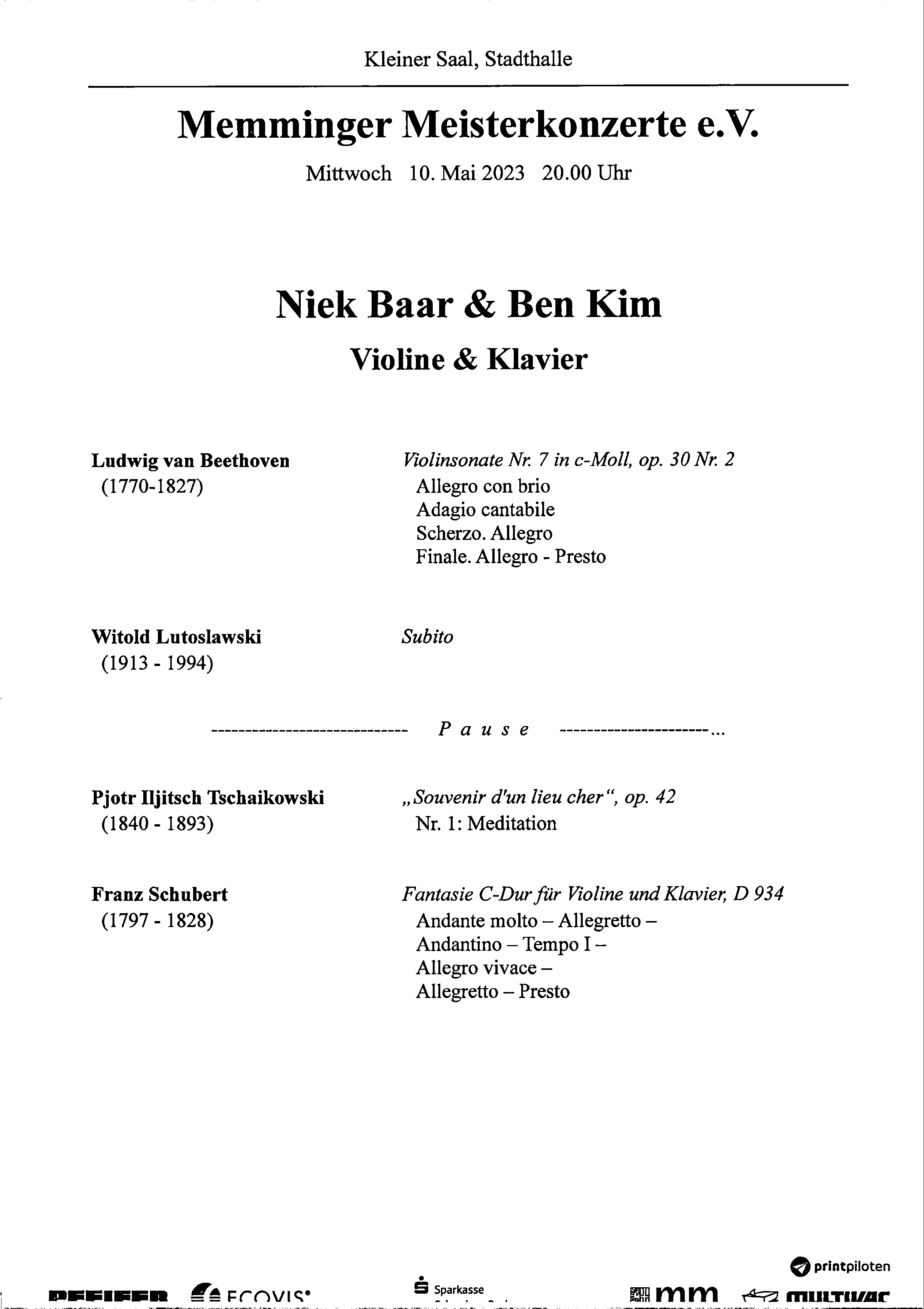

Seit längerem habe ich folgendes Problem:
* Eine doppelseitige tmdx Datei, die auf einer Masterseite mit einer Grafik "Fußzeile" basiert,
* Kopie als docx gespeichert,
* beide sehen am Bildschirm korrekt aus.
* beim Druck des docx wird die Grafik unten abgeschnitten - wenn ich es aus Word 2013 auf einem fremden Rechner drucke.
* Lasse ich TM drucken, kein Problem.
* PDF drucken, kein Problem in beiden Versionen.
Woran kann das liegen?
tmdx vs docx: Layoutunterschiede mit Grafik
- docx_1.png (41 KiB) 11123 mal betrachtet

Re: tmdx vs docx: Layoutunterschiede mit Grafik
Könnte es damit zusammenhängen, dass die Graphik auf einer Masterseite platziert wurde? Kann Word 2013 Masterseiten?
Habe nur Word 2003 zum testen. Dort ist das Problem behoben, wenn man die Grafik in TM auf die "normale" Seite legt.
PS: bei mir sieht die Seite in Word auch im Programm nicht korrekt aus. In Word überlagert die Fußzeile die Grafik , in TM liegt die Grafik Gberhalb der Fußzeile.
Links Word, rechts TM
- Beiträge: 4341
Ich denke auch, dass es daran liegt, dass Word keine Masterseiten kennt. Folglich packt Word die Grafik aus der Masterseite unten in eine Fußzeile, die aber nicht richtig dimensioniert ist und somit beim Druck abgeschnitten wird.
Hm, zum Verständnis: d.h., wenn ich die Fußzeile größer dimensioniere, sollte es klappen? Habe es ausprobiert, FZ auf der Masterseite auf 2,5cm Höhe gezogen, leider kommt nach wie vor eine abgeschnittene Grafik aus dem Drucker, wenn mit W2013 gedruckt.
- Beiträge: 4341
Hallo Karl,
ich hatte die Grafik dann auch etwas nach oben geschoben.
