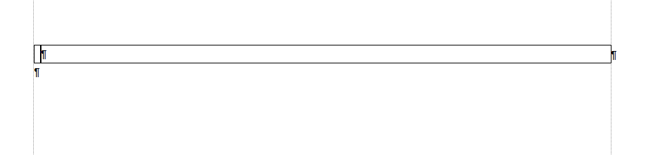

... gerade probiert, wenn ich eine Tabelle (1 Zeile, 1 Spalte) einfüge und in diese das Textfeld setze, passiert das selbe Problem direkt in der Tabelle. Sobald Zeile 1 voll ist, sehe ich den Text nicht mehr. Er macht mir noch nicht einmal die Tabellenzeile größer.
Habe das reproduziert. Fügt man in dem Beispieldokument die Tabelle vor der ersten Absatzmarke ein tritt das Verhalten ein (warum auch immer) .
Klappt nicht.png (2.04 KiB) 11217 mal betrachtet

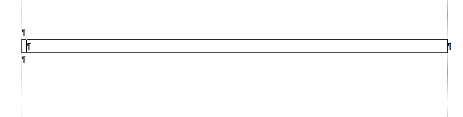

Wenn die Tabelle nach einer Absatzmarke eingefügt wird klapptes wie gewünscht
