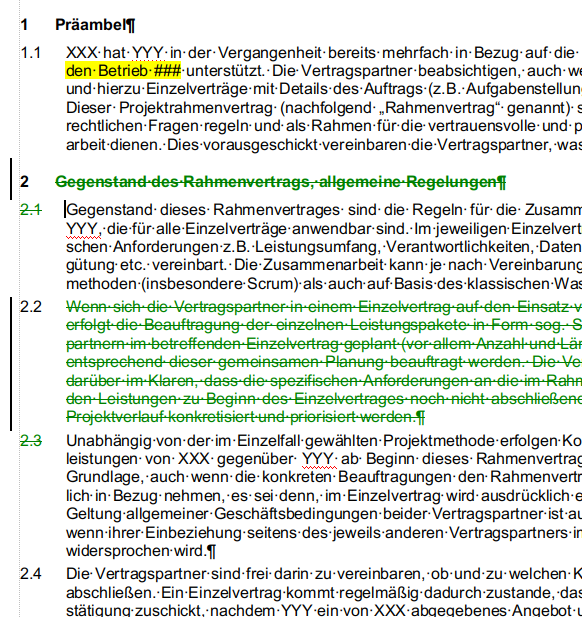

Wenn ich in einem gegliederten Text im Änderungsmodus (Änderungen verfolgen) arbeite und einen nummerierten Absatz markiere und lösche, wird nicht die Gliederungsnummer des gelöschten Absatzes, sondern die des Folgeabsatzes gelöscht. Das führt nicht nur in TM zu widersinnigen Ergebnissen, sondern verhindert auch die Zusammenarbeit mit meinen Geschäftspartnern, die Word nutzen (also fast alle
). Das sieht im Beispiel dann so aus, wie im Dateianhang wiedergegeben.
- Bildschirmfoto vom 2023-04-20 14-01-11.png (104.92 KiB) 9693 mal betrachtet

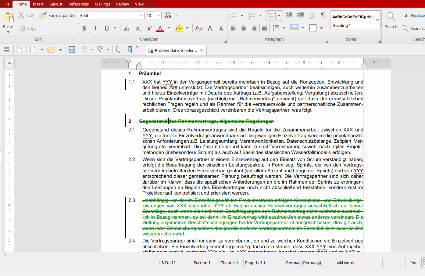

aktuelles Beispiel:
So, wie im Dateianhang dargestellt, sieht es aus, wenn ich eine Datei, die ich von einem anderen Bearbeiter erhalten habe (mutmaßlich mit Word überarbeitet), in TM öffne. Auch dabei tritt der Effekt auf, der kein Fehler sein soll.
Wohlgemerkt, nicht ich habe den Text im Änderungsmodus bearbeitet, sondern der andere.
- Bildschirmfoto vom 2023-05-18 14-28-35.png (57.78 KiB) 9576 mal betrachtet
