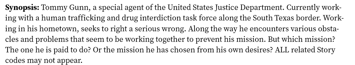

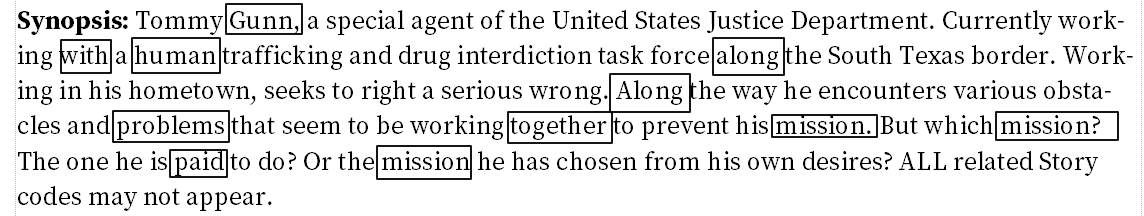

Beim Betrachten von Text auf dem Bildschirm stören mich bei TM die häufigen unregelmäßigen Zeichenabstände innerhalb der Wörter:
1. Beispiel Textmaker 2024
Screenshot 2023-04-06 105826_TM.png (30.72 KiB) 4833 mal betrachtet
2. Beispiel Word 2021
Screenshot 2023-04-06 105923_WORD.png (44.47 KiB) 4833 mal betrachtet
Die Schrift ist Source Serif Pro 11p, Monitor 4K 28", Skalierung 175%, SMO (und MSO) Darstellung 100%.

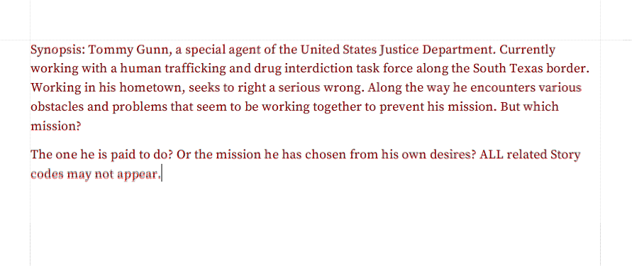

Ich habe mir den Text mal geholt und mit Source Serif Pro 11pt in TM und Wörd gesetzt, beides auf 100% skaliert, abfotografiert und übereinander gelegt. Den Wörd-Text habe ich rot eingefärbt und mit 50% Transparenz über den TM-Text gelegt.
Der (erkennbare) Versatz in der letzten Zeile ist ein Fehler meinerseits: In Wörd sind das zwei Absätze, in TM einer. Was die Laufweite und das Kerning der Zeichen betrifft, kann ich ehrlicherweise keine Unterschiede entdecken:
Was mir gerade über den Weg läuft: Welche Einstellung ist in den »Einstellungen → Aussehen → Bildschirmschriftarten glätten« gesetzt?
Bei mir ist »Aus Systemsteuerung« eingestellt.
