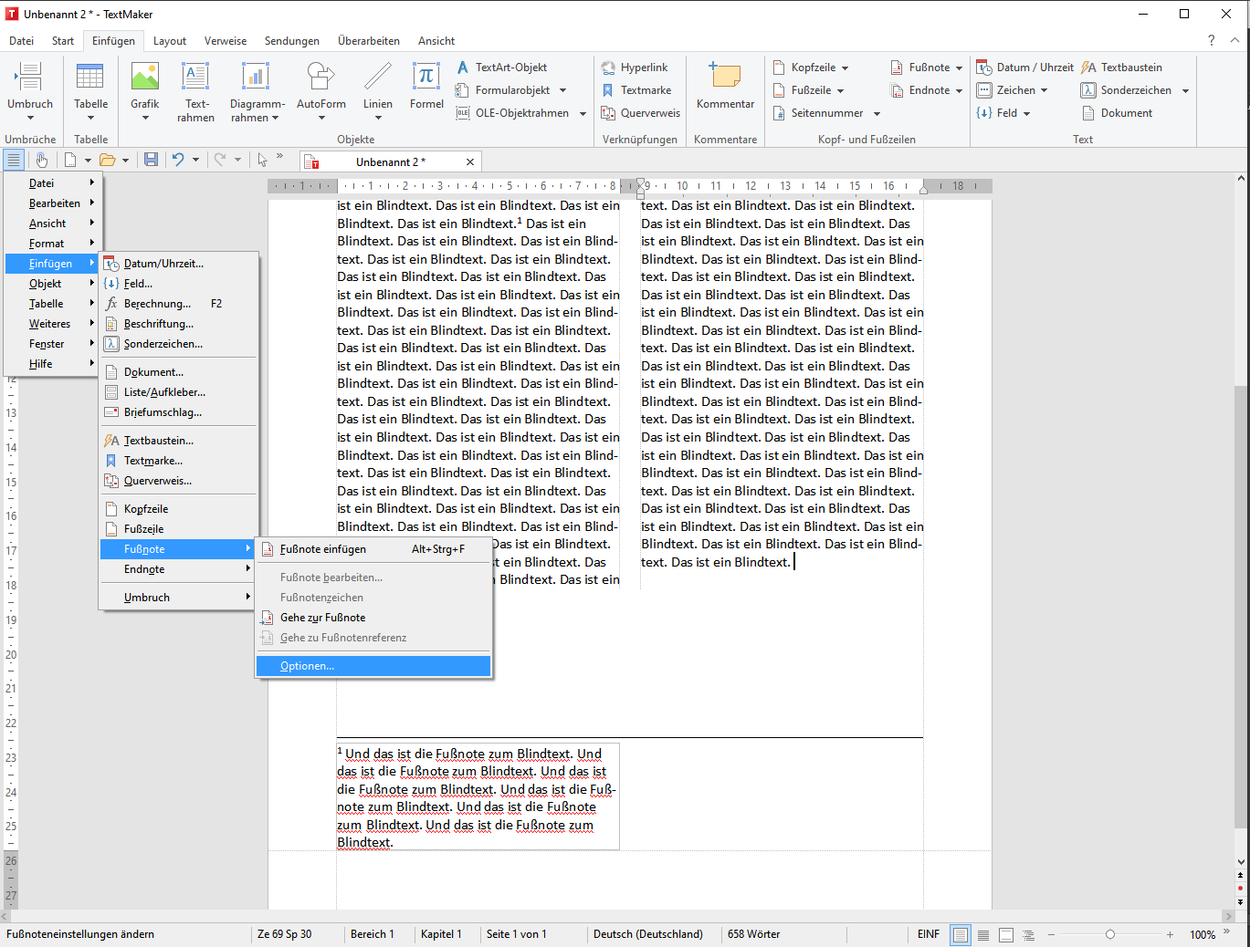

in einem längeren Textdokument habe ich einige Seiten zweispaltig angelegt. Der Text hat Fußnoten, die ebenfalls in zwei Spalten erscheinen. Gibt es eine Möglichkeit, die Fußnoten nicht in Spalten, sondern seitenbreit unter dem zweispaltigen Text darzustellen? Zwecks Optik und Platzersparnis?

Die Funktion gibt's, dort kann ich aber die Fußnote nicht seitenbreit stellen. Die Fußnote kann nicht breiter sein als die Spalte darüber.
Vereinfachtes Beispiel: Für den Text stehen auf der Seite 16 cm Breite zur Verfügung. Das ist unterteilt in zwei Spalten à 8 cm.
Das Format der Fußnote wird nicht als "zweispaltig" angezeigt, sondern als eine Spalte mit 8 cm Breite. In den Formateinstellungen kann ich das auch nicht auf Seitenbreite erweitern. Ich kann dort die Fußnote nur nochmal unterteilen (also z.B. in zwei Spalten à 4 cm).

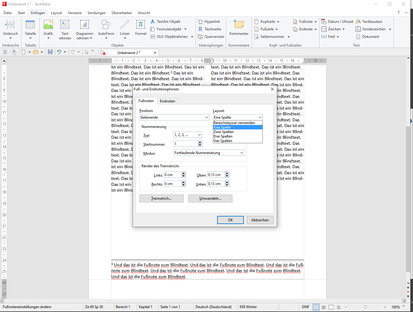

Hallo Asterisk, ich glaube, ich habe den Haken gefunden: Versuch mal den Cursor in die Fußnote zu setzen und dann in den Fußnotenoptionen unter „Layout“ statt „Bereichslayout verwenden“ „Eine Spalte“ einzustellen. Dann müsste es funktionieren. (Wenn man einmal „Eine Spalte“ gewählt hat, kann man interessanterweise über das Bereichsformat – wie von mir beschrieben – die Spaltenanzahl auch wieder ändern. Nur die Einstellung „Bereichslayout verwenden“ nagelt anscheinend die Spaltenbreite der Fußnoten unwiderruflich auf die des Haupttextes fest.)

Vielen Dank, bei mir funktioniert das. In der Ribbon-Oberfläche findet man die Option unter "Einfügen | Fußnote | Fußnotenoptionen im Auswahlfeld "Layout".
Da muss man tatsächlich erst einmal drauf kommen ...

Herzlichen Dank, Jossi und Torsten, da habt Ihr mir echt weitergeholfen!! =D>
Ich bin mir nicht ganz sicher, ob wir alle genau gleich vorgegangen sind, ich hänge aber einfach mal Screenshots von dem Weg an, den ich jetzt genommen habe (falls später nochmal jemand das gleiche Thema hat und danach sucht).
