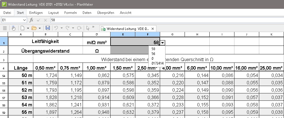

ich habe 2 Daten von LibreOffice gespeichert als XLS und XLSX.
Anschließend die Tabelle in PlanMaker 2021 für Windows geöffnet.
Hier kommt es in den Eingabefeldern mit Listen zu Problemen mit der XLSX Datei.
Kommastellen werden nicht angezeigt. Zum Beispiel graue Zellen mit Auswahlliste 1 Tabelle

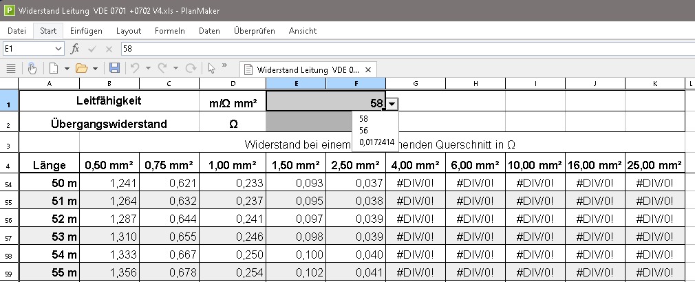

Hier ein Bild mit Anlage
Ashampoo_Snap_Freitag, 18. Februar 2022_21h2m11s2022.02.18.jpg (115.57 KiB) 11529 mal betrachtet
Im Auswahlfeld oben ist hier eine Kommazahl hier richtig. Die fehlt in der XLSX.
Dann ist in der Tabelle rechts in mehreren Zellen eine Fehlermeldung.

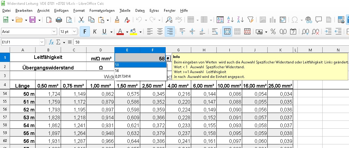

Und hier alles richtig in LibreOffice

Und hier als XLSX mit dem Fehler in der Kommazahl im Auswahlfeld.
Dafür stimmt in der Tabelle alles, wo zuvor ein Fehler war.

Bei der xlsx-Datei interpretiert Planmaker die Listeneinträge falsch und nutzt die Semikola UND die Dezimalkommata als Listentrennzeichen. Dadurch entstehen zusätzliche Listeneinträge, z.B. werden aus den beiden Einträgen 0 und 0,1 drei Einträge gemacht (0 | 1 | 0). Bei der xls-Datei macht Planmaker das nicht, daher sind dort die Listeneinträge korrekt, allerdings haben hier die Zeilen und Spalten in den Formeln ein Offset (z.B. "M$4 statt G$4). Da in diesen Zellen teilweise nix steht, kommt es zum "DIV/0!" Fehlereintrag. Kann sein, dass die xls-Datei einen Knacks hat, mit Excel kann man die nicht fehlerfrei öffnen.
