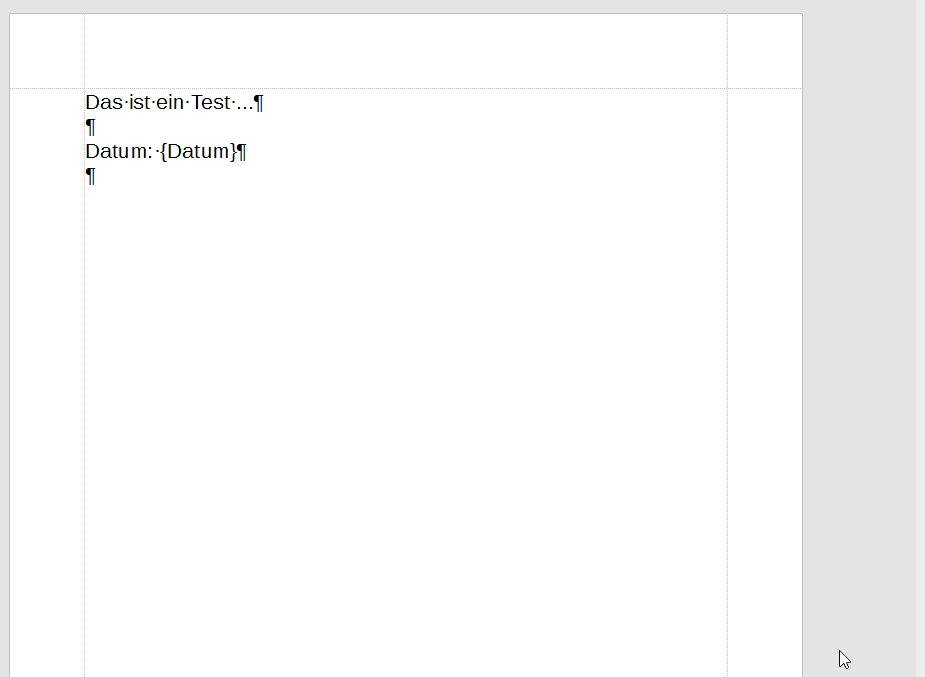

Anbei zwei eben aus den vorhandenen Daten erzeugte Beispieldateien. Das Datum wird als Ganzzahl eingefügt (TextMaker Professional 2021 (rev S1030.0202) 64bit, Ubuntu Linux 20.04). Und da es sich um eine einfache Übung bzw. Standardfunktion handelt, sollte das als MS-kompatible gerühmte Office-Paket das auch hinbekommen.

Re: Serienbrief und Planmaker
Ich weiß nicht, wieso, aber wenn ich in der DateTest01 die Datumszeile kopiere, den Cursor ins Feld setze, F2 drücke, und dann im Dialog auf "Datum" doppelklicke, fügt er "Datum" oben in "Berechnung" ein. OK. - Dann steht im dokument {Formel: Datum}, und das zeigt mir das Datum inhaltlich bis auf die fehlenden Punkte korrekt, an.
