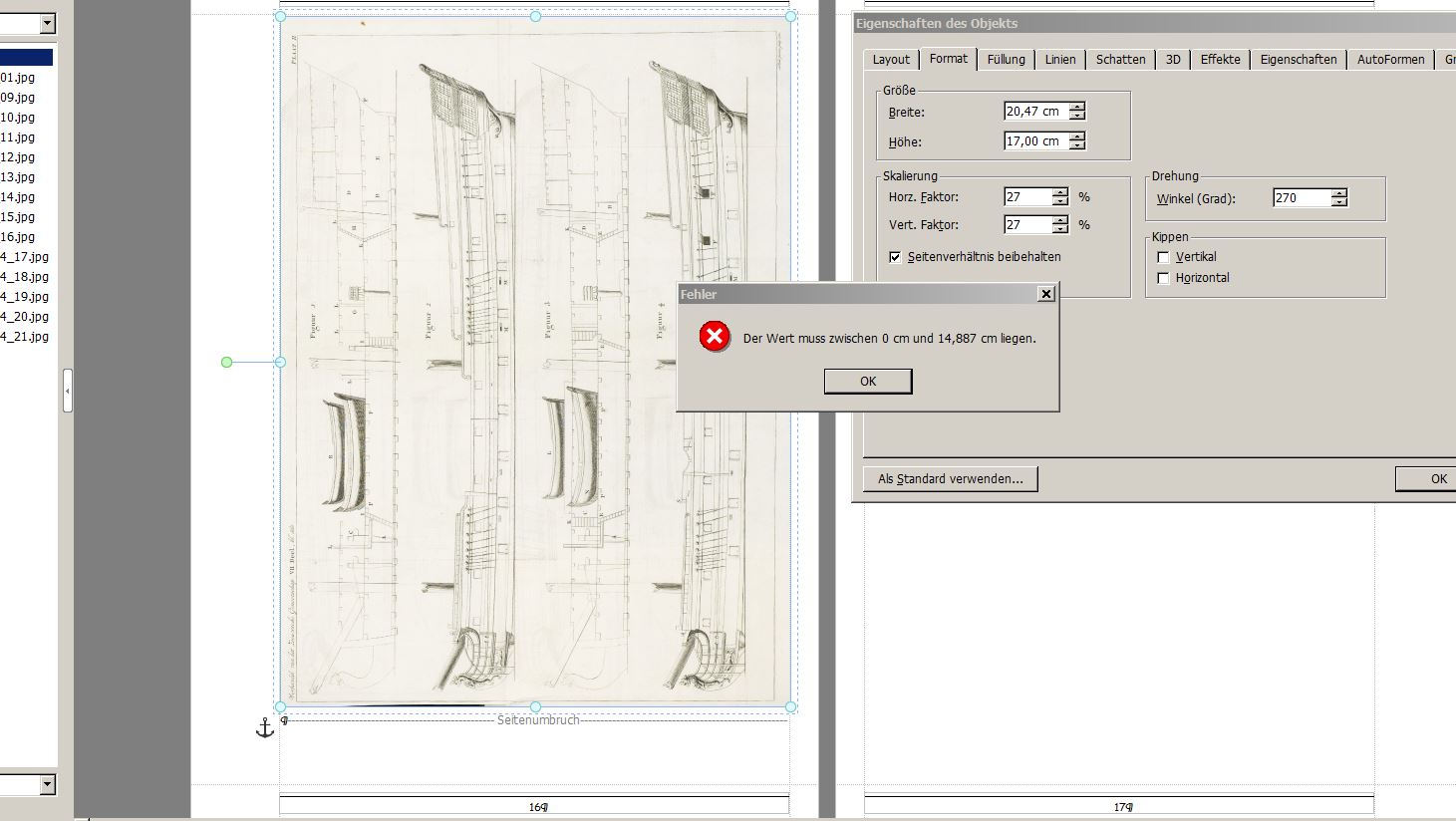

ein ganz kleines Problem beim Einfügen einer Grafik. Im Normalfall kann ich die Breite oder die Höhe einer Grafik im Menü genau definieren. Wenn es sich einrichten lässt, stelle ich den Wert der Breite mit 17 cm ein. Bei dieser Grafik klappte das im Menü aber nicht. Eine Fehlermeldung sagt aus, dass der Wert zwischen 0 und 14,887 cm betragen darf. Mit der Maus kann ich die Grafik entsprechend meinem Wunsch einstellen. Was mache ich da falsch?

- Grafikgröße.JPG (136.33 KiB) 3695 mal betrachtet

Was passiert, wenn Du „Seitenverhältnis beibehalten“ ausschaltest?
Re: Größe einer Grafik
Passt die Grafik auf eine leere Seite in einer neuen Datei?

Also, wenn ich das Seitenverhältnis ignoriere, passiert nichts.
In einem neuen Dokument ist es genau so wie im Originaldokument.
Aber:
Ich hatte die Grafik in das Dokument eingefügt und dort um 270° gedreht. Dann wollte ich sie möglichst groß darstellen. Dann kam der Fehler.
Im zweiten Anlauf habe ich die Grafik mit dem Explorer gedreht. Und siehe da, der Fehler tritt nicht mehr auf.

interessant. Ich habe Deine Testdatei geladen und die Grafik auf 180° gedreht und dann wieder längst gedreht, das Seitenverhältnis beibehalten ausgeschaltet. Jetzt konnte ich die Grafik in der Länge und Breite separat an die Seite anpassen. Es gab keine Fehlermeldung. Anbei mal meine geänderte Datei.
