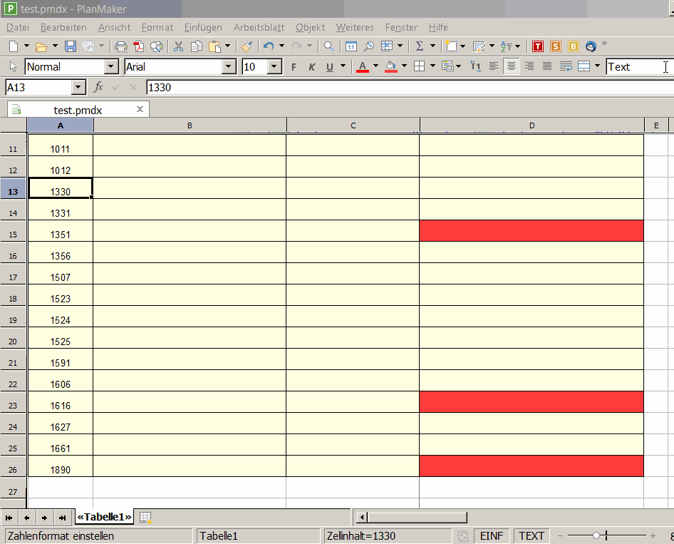

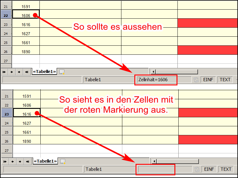

In der Liste der Artikelnummern gibt es einige Zellen die ihren Inhalt im Arbeitsblatt zwar anzeigen, der Wert jedoch weder in der Statuszeile angezeigt wird, noch dem Befehl SVERWEIS() zugänglich ist.
Hier mal ein Bild von dem Problem.
Die Formatierung der entsprechenden Zellen ist meiner Meinung nach identisch mit der Formatierung der funktionierenden Zellen.
Kopiere ich eine funktionierende Zelle in eine "kaputte" Zelle, dann wird der kopierte Wert in der Statuszeile wieder korrekt angezeigt. Ändere ich aber den Zellinhalt in eine andere Zahl um, dann tritt das Problem erneut auf. Es ist dabei egal welche Zahl ich eingebe.

Die Zellen, die nicht "zählen", haben Sie zuerst als "Text" formatiert und dann mit einer Zahl befüllt. Sie haben die Zelle ja als "Text" erklärt, und daher betrachtet PlanMaker die eingegebene Zahl nicht mehr als Zahl.
Die Zellen, die "zählen", haben Sie zuerst mit einer Zahl befüllt und dann als Text formatiert. Das merken Sie daran, wenn Sie in einer "zählenden" Zelle eine andere Zahl eingeben. Dann wird sie auch nicht mehr gezählt. Denn die Formatierung als "Text" wirkt sich erst auf die nächste Eingabe in der Zelle aus.
