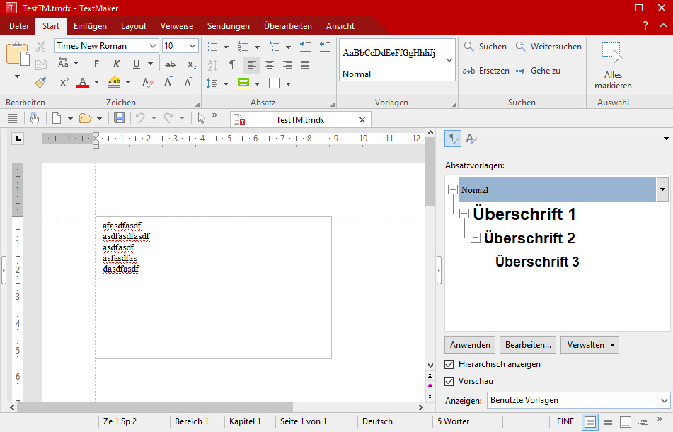

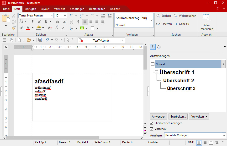

Wird in einem eingebetteten Objekt in der ersten Zeile eine andere Absatzvorlage verwendet, als die des eingebetteten Objektes,
wird die erste Zeile nach dem Schließen und wieder öffnen des Dokumentes in die Absatzvorlage des eingebetteten Objektes geändert.
Es ist nicht möglich eine andere Absatzvorlage in der ersten Zeile zu verwenden. Der Fehler tritt ab der zweiten Zeile nicht auf
und auch nur nach dem wieder öffnen des Dokumentes.
Ralf

Beispieldokument
Dokument speichern und schließen.
Dokument nach dem wieder öffnen.
