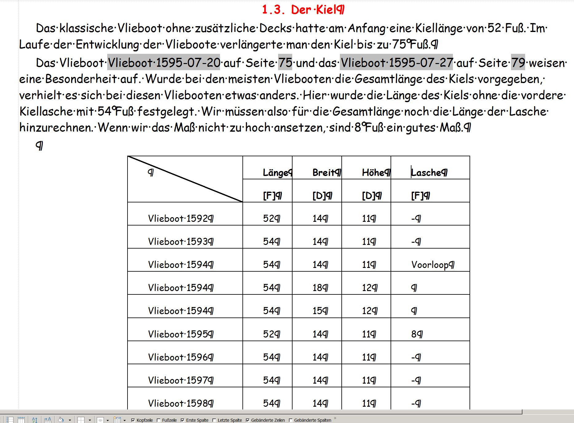

Ich muss mich im Augenblick mit Tabellen in TextMaker beschäftigen. Das Erzeugen einer Tabelle geling recht ordentlich. Wenn ich aber die Ausrichtung der Texte verändern möchte, sieht es optisch so aus, als ob die Textausrichtung Zentriert oder auch Links keinen Einfluss auf den Inhalt der Tabelle hat. Das wird deutlich bei den ersten beiden Zeilen. Es scheint so zu sein, das vor den Überschriften Länge, Breite, Höhe und Lasche von TextMaker Leerzeichen eingefügt werden. Das ist aber nicht der Fall.
Was kann ich machen, um die Tabelle zu formatieren?

Re: Tabelle formatieren
Zwei Fragen in einem Faden ist immer etwas unglücklich...
Hier zur Formatierung:
In die Zelle rechtsklicken, "Absatz" -> Ausrichtung auswählen
Besser, meistens, "Absatzvorlage", dann kann man später en bloc umformatieren, wenn man etwas anders haben will
Addendum: Evtl. verwirrend: es gibt auch rechtsklick-"Eigenschaften"-> Zelle, hier u.a. Vertikale Ausrichtung, aber eben NICHT horizontal. Beim drüber nachdenken habe ich verstanden, das vertikal keine Eigenschaft eines Absatzes ist, und horizontal nicht zwingend für Zellen sozusagen neu erfunden werden mußte.
Danke.
Das Kopieren & Einfügen der Tabelle, komplett oder im ganzen, funktioniert hier einfach, sorry.
Spannend war aber tatsächlich das Ausrichtungsthema, war schon am aufgeben
Dabei ist die Lösung einfach: In der Absatzvorlage Schiffbau-Tabellen ist ein Erstzeileneinzug von 0,5cm hinterlegt, kombiniert mit "Ausrichtung Links".
Schmeiß den Einzug weg, ändere auf Zentriert und alles ist gut.
Die Formatierung klappt.
