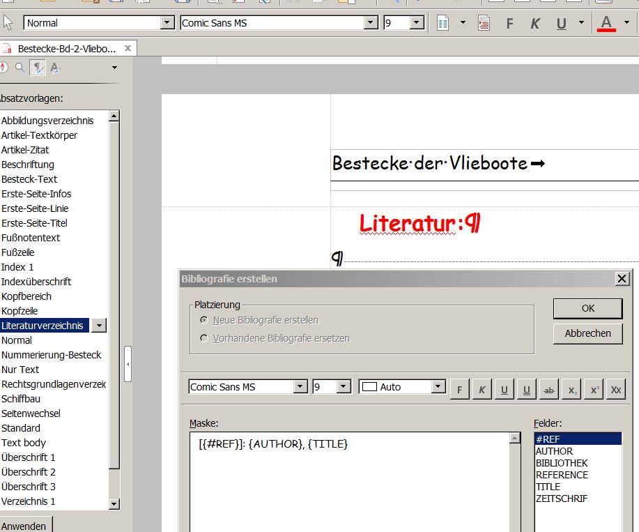

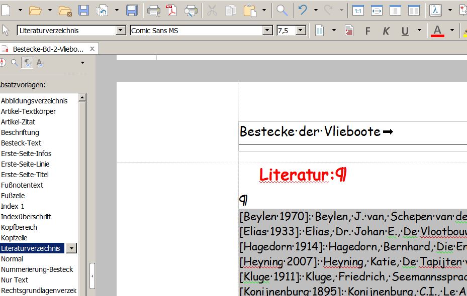

Literaturverzeichnis einfügen
Ich wollte zwischendurch mal eine Literaturliste aus meiner Arbeit zusammenstellen lassen.
Also stelle ich im Menü Literatur einfügen die Felder ein. Schriftgöße und Fond.
In den Einstellungen von TextMaker wird standardmäßig Times New Roman 10 vorgegeben. Lässt sich scheinbar auch nicht ändern. Dann markiere ich die wenigen Felder der Datenbank und formatiere auf Comic Sans MS 9. Nach dem Einfügen der Literaturliste in meinen Text wird die Schriftgöße von TextMaker von 9 auf 7,5 geändert. Alle Versuche eine dauerhafte Schriftgröße von 9 zu bekommen, schlugen leider fehl. Es wiederholt sich immer wieder.
Was kann ich unternehmen, um eine dauerhafte Schriftgröße von 9 zu behalten?
Werner

Re: Literaturverzeichnis einfügen
Absatzvorlagen, "Literaturverzeichnis", Bearbeiten, Zeichen -> HIER Schriftart uhd Größe festlegen.
Soweit war ich, dann habe ich es ausprobiert. Und nada, man kann in "Zeichen" in der Absatzvorlage angeben was man will, und dann anwenden, und TM schert sich nicht drum
Genauer: In "Bibliographie erstellen" alle Felder markieren, Art und Größe festlegen, fügt dann korrekt ein, die Eigenschaftsgelder in der Titelzeile listen beides auf, allerdings die Größe 15 wird mal einfach als 12.5pt angezeigt - kuckt man in der Seitenleiste, ist das Absatzformat "Literaturverzeichnis", nur wird die dort unter Zeichen vergebene Formatierung schlicht ignoriert.
Vielen Dank für die Bereitstellung der Datei. Es scheint, dass die Formatierung in diesem Text hart kodiert ist, also fügen Sie ihn bitte beim Kopieren des Textes als unformatiert ein, nur dann werden die Zielformatierung und der Stil akzeptiert.
Ich habe Ihren Text kopiert und als unformatiert eingefügt, und die Formatvorlage mit Schriftgröße 10 wurde akzeptiert.
Hallo SuperTech,
habe Ihre Empfehlung probiert. Das ganze hat den Nachtaeil, dass der Bezug zu den Quellen im Text verloren geht.
Meine Vorgehensweise:
- Literaturverzeichnis erzeugen.
- Eingefügte Literaturliste markieren.
- Dann als unformatierten Text in den Bereich der Liste einfügen.
- Nun stimmt zwar die Formatierung und die Schriftgröße, aber ...
Hierbei geht aber die Verknüpfung verloren. Die Literaturliste kann nun nicht mehr aktualisiert werden.
Der beschrieben Weg von Ihnen bringt also nur zusätzliche Arbeit, da die Liste immer wieder neu erzeugt werden muss. Leider nicht praktikabel.
Werner Ulrich
Werner Ulrich
Ja, derzeit besteht die einzige Abhilfe darin, dass Sie Hyperlinks erneut in den Text einfügen müssen, aber ich habe die Details an unser Entwicklerteam weitergeleitet, um dies weiter zu untersuchen.
