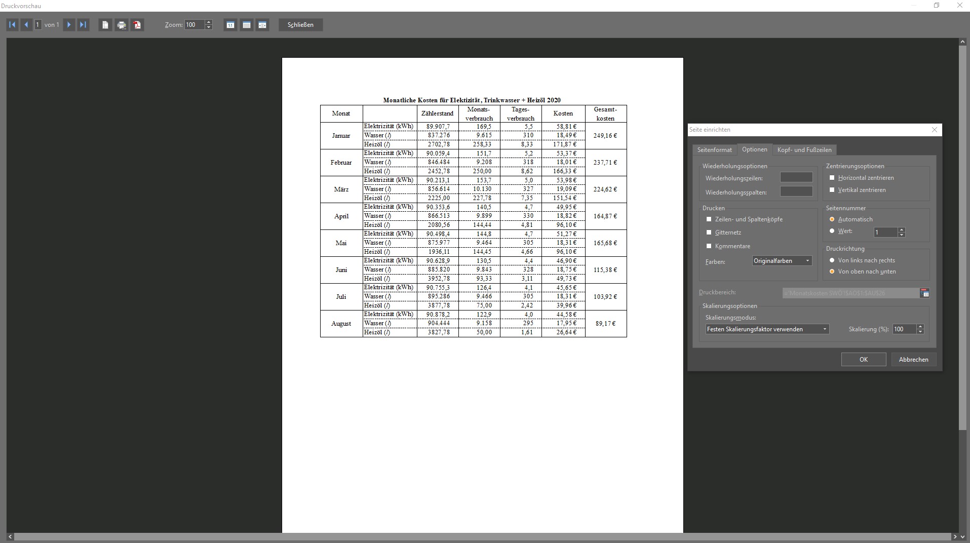

habe deine Datei in PM21 geöffnet und den Tabellenteil 2020 markiert.
Dann den Button "Druckvorschau anzeigen" gedrückt.
In der sich öffnenden Druckvorschau den Button "Seite einrichten" betätigt (links vom Druckersymbol).
Im sich öffnenden Einstellfenster auf "Optionen" gewechselt und dann rechts unten bei "Skalierung (%) auf 100 eingestellt.
OK gedrückt und in der noch offenen Druckvorschau den Button "Drucken" betätigt.
Im sich öffnenden Druckmenü eingestellt: "aktuelles Arbeitsblatt" und bei "Seiten pro Blatt" die Option "Eine Seite" eingestellt.
Das Ergebnis war der gut lesbare Ausdruck auf A4-Blatt.
ACHTUNG: Ich benutze nur das "klassische Menü", kein Ribbon.
- Datei-Druckvorschau.jpg (243.67 KiB) 4140 mal betrachtet
