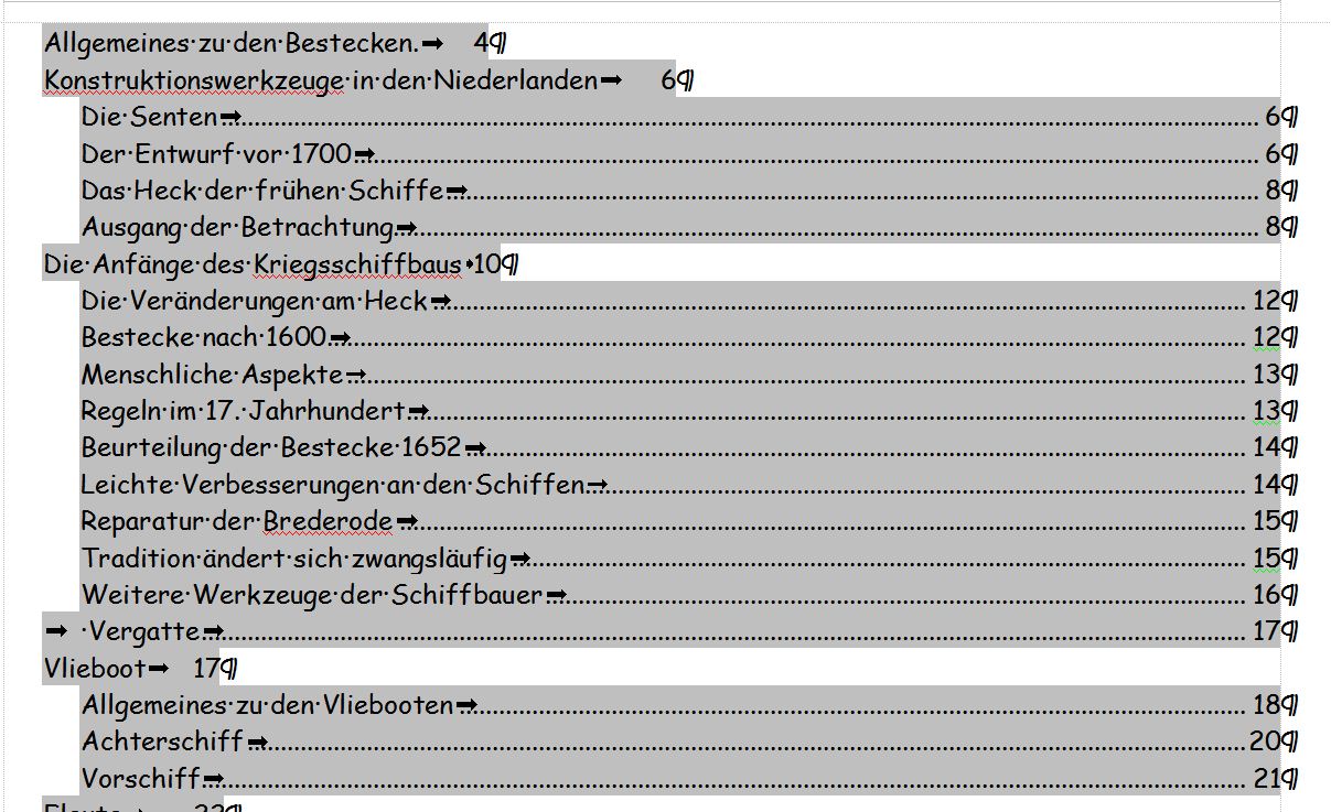

Mein derzeitiges System:
Notebook Windows 7 Pro 32 bit, SotMaker 2021 Pro.
Es will mir nicht gelingen, das aus den Überschriften erzeugte Inhaltsverzeichnis sauber zu formatieren. Die Vorlagen Verzeichnis 1 bis 3 werden ja intern zugeordnet.
Beim Erstellen des Inhaltsverzeichnis habe ich angegeben, dass die Seitenzahl rechts ausgerichtet wird. Es will mir leider nicht gelingen, das Verzeichnis zu formatieren.
Betätige ich Formatierung anwenden, wird in der markieten Zeile die Ausrichtung der Seitenzahl entfernt.
Werner Ulrich
Werner Ulrich

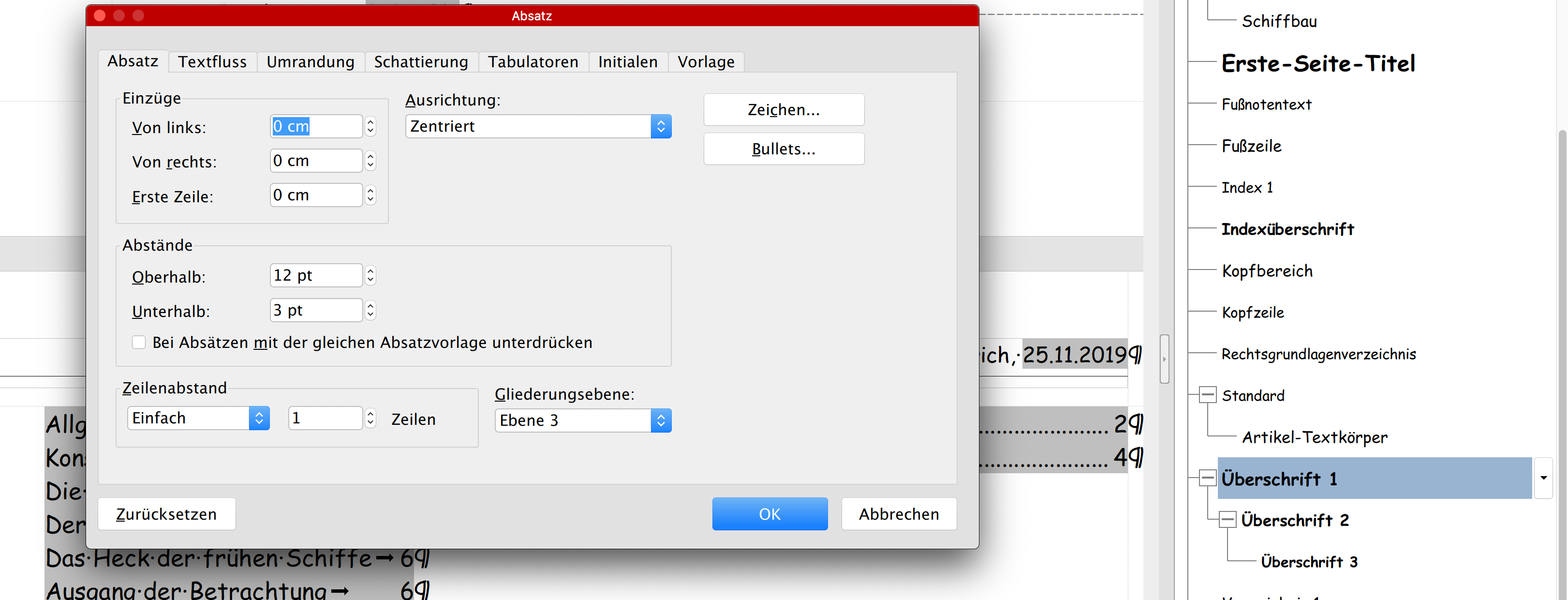

Ändere mal in Absatzformat "Überschrift 1" die "Gliederungsebene" auf 3 und erstelle das TOC nochmal neu.
"Allgemeines zu Bestecken" müsste nun richtig sein, oder?
Wenn ja, frag mich bitte nicht warum.

damit ich das richtig verstehe: Dein erster Dateianhang zeigt ein Inhaltsverzeichnis, bei dem die Seitenzahlen der ersten beiden Einträge nicht rechtsbündig und nicht ausgepunktet sind - und das sollte nicht so sein. Du möchtest, dass auch die beiden ersten Einträge Seitenzahlen rechtsbündig und ausgepunktet aufweisen. Richtig?
Wenn ja, dann habe ich doch die beiden ersten Einträge mit meinem Hinweis richtig hinbekommen, oder liege ich da falsch.
