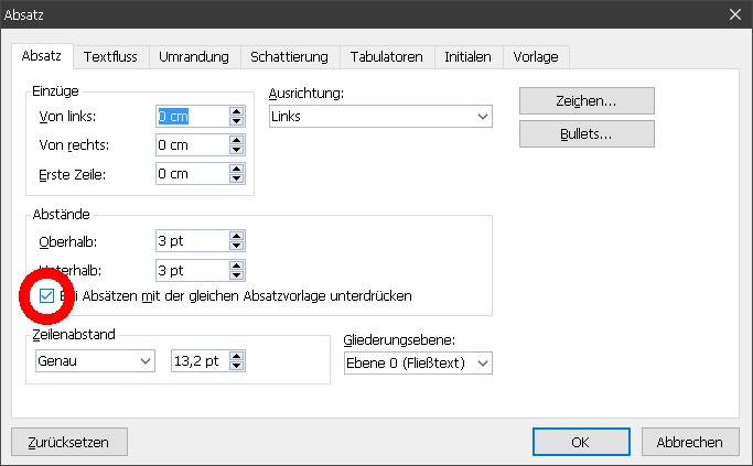

ich habe mir gerade einen neue Dokumentenvorlage erstellt. Leider vergißt die Vorlage immer wieder ein paar Einstellungen:
1. In der Absatzvorlage "Textkörper" habe ich unter
Absatzvorlage bearbeiten, Reiter Absatz, Abschnitt Abstände, dort
Oberhalb.., Unterhalb.., ( ) "Bei Absätzen mit der gleichen Absatzvorlage unterdrücken"
den Haken gelöscht. Nach dem erneuten Öffnen der Vorlage ist der wieder gesetzt. Vermutlich weil er in der Absatzvorlage "Normal" gesetzt ist.

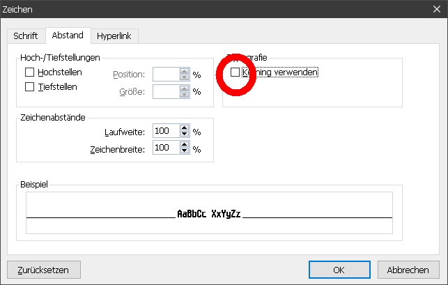

2. Ich habe mir eine Absatzvorlage mit einer nichtproportionalen Schriftart erstellt und dort den Haken unter
Absatzvorlage bearbeiten, Reiter Absatz > Zeichen, dort den Reiter Abstand, dort
"Kerning verwenden"
gelöscht. Gleiches Problem, öffne ich die Vorlage erneut, ist der Haken wieder da. Vermutung wie oben.
Geht das nicht, oder mache ich was falsch?
"Kerning verwenden"

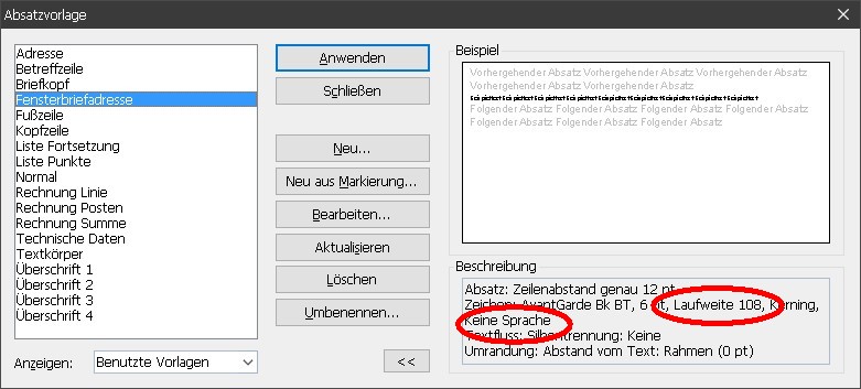

Re: Absatzvorlagen
das hat jetzt lange stabil funktioniert.
Aufgrund anderer Problemchen (hüpfende Formeln) habe ich jetzt mal ein Dokument, welches im doc-Format erstellt wurde als docx-Datei gespeichert.
Nach dem erneuten Öffnen der docx sind viele Absatzformatierungen geändert:
- Die Sprache wurde von deutsch(alt) auf deutsch geändert.
- Die Formatierung meiner Absatzvorlagen "Briefkopf", "Adresse" und "Fensterbriefadresse" springt von keine Sprache auf deutsch (aus der Vorlage Normal).
- Für die Laufweite der Schriften einiger Absätze hat sich Textmaker neue Werte ausgedacht.
Die Standardsprache ist bei mir auf Deutsch (alt) eingestellt.
Das wird wohl niemand mehr beheben, aber ich wüßte gerne, ob das in SMO2021 behoben ist.

Re: Absatzvorlagen
Sorry, falsch ausgedrückt: Es habe sich die Laufweiten in den Absatzvorlagen "Briefkopf" und "Fensterbriefadresse" geändert. Sonst habe ich keine explizite Laufweite verwendet.
Einfach die doc-Datei im docx-Format speichern und schließen. Dann beide Dateien öffnen und mit dem Vorlagenmanager vergleichen.

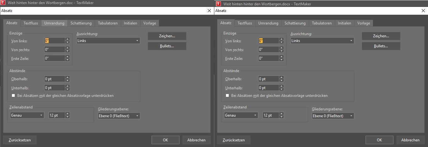

Re: Absatzvorlagen
Danke für die Antwort, aber ich habe es versucht und keinen Unterschied gefunden. Bitte prüfen Sie den angehängten Screenshot der Absatzeigenschaften von "Fensterbriefadresse" für beide Dateien.

Re: Absatzvorlagen
Und genau das kann man an der Stelle nicht sehen...smtschmidt hat geschrieben: 29.06.2021 14:59:22 Nach dem erneuten Öffnen der docx sind viele Absatzformatierungen geändert:

Re: Absatzvorlagen
Eigentlich war das doch ziemlich päzise beschrieben, oder?
