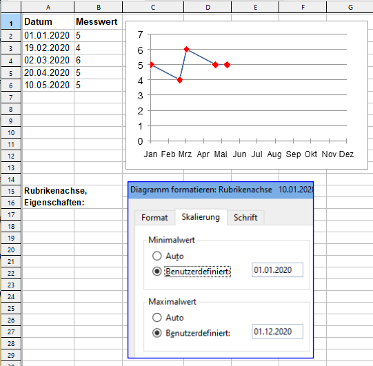

Inzwischen habe ich es geschafft, das nächste Problem einfach (hoffentlich) und nachvollziehbar darzustellen.
Also:
Ich habe ein Diagramm mit einer Datums-formatierten Rubrikenachse erstellt, deren Skalierung (Min.- und Max.-Wert) benutzerdefiniert wählbar ist.
So kann ich das Diagramm für ein ganzes Jahr vorbereiten. Im Lauf des Jahres werden dann die Messwerte eingetragen wobei auch die teilweise unregelmässigen zeitlichen Abstände der Messungen erkennbar werden (was erwünscht ist!).
Das sieht dann so aus (inkl. Abbildung des Eigenschaften-Menüs der Rubrikenachse):

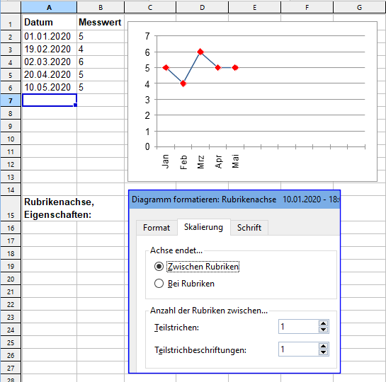

Und nun kommt das Problem: Sobald ich an diesem Diagramm noch etwas in den "Objekteigenschaften" (Diagrammeigenschaften bearbeiten) ändere, geht die Möglichkeit zur benutzerdefinierten Skalierung der Rubrikenachse unwiederbringlich verloren! Es reicht bereits, das Fenster zur Einstellung der Diagrammeigenschaften zu öffnen und ohne jede Änderung mit "ok" wieder zu schliessen!
Das Resultat sieht dann so aus (inkl. Abbildung des Eigenschaften-Menüs der Rubrikenachse):
Frage: Wie bekomme ich in dieser Phase die benutzerdefinierte Skalierung der Rubrikenachse wieder zurück?

OK, habe mir jetzt die "benutzerdefiniert" runtergeladen,Habakuk hat geschrieben: 11.01.2020 17:27:28 Hier die beiden Tabellen im Original für experimentierfreudige Helfer:
a) Klick aufs Diagramm zeigt einen blauen Rahmen um A2-B13.
b) Lasse ich die Maus dann auf etwa "Jun" im Diagramm zeigen, (ggf. einen Moment warten!!) wird eine Tooltip "Rubrikenachse" eingeblendet.
c) Jetzt Rechtsklick, "Rubrikenachse-Eigenschaften" auswählen und ich bin im "Diagramm formatieren: Rubrikenachse" Dialog, Tab Format ist vorausgewählt.
d) Dort klick auf zweiten Tab: "Skalierung" und dann bin ich da, wo Du meines Verständnisses nach, hinwillst.
Habe ich was falsch/anders gemacht?
EDIT: Das gleiche Procedere mit der "normal" Datei läuft identisch mit dem Unterschied, daß in d) der Inhalt des "Skalierentabs" anders ist und die Grenzwerte nicht mehr anbietet. Warum das so ist, verstehe ich erstmal nicht, sorry.

Das sollte eigentlich keine Rolle spielen. Die Formatierung bestimmt ja nur, wie die Daten angezeigt werden. Der in einer Zelle hinterlegte Wert ändert sich dadurch nicht. Entscheidend dürfte sein, dass es sich beide Mal um ein Datumsformat handelt.golum hat geschrieben: 22.01.2020 13:30:08 An Ihrem Beispiel ist mir aufgefallen, dass die Datumsangaben in der Tabelle und im Diagramm unterschiedlich formatiert sind.
Das hingegen scheint mir merkwürdig. Ich vermute mal, dass hier die Regions-Einstellungen von Windows eine Rolle spielen. Siehe hiezu meine Ausführungen weiter unten.golum hat geschrieben: 22.01.2020 13:30:08 Außerdem haben Sie in der angezeigten Dialogbox ein Datum im Format dd.mm.yyyy eingetragen. Das produziert bei mir die Meldung "Ungültige Eingabe".
Nein! Genauso läuft es ja auch bei mir.
Und genau das ist das Problem!FFF hat geschrieben: 22.01.2020 16:29:10 Das gleiche Procedere mit der "normal" Datei läuft identisch mit dem Unterschied, daß in d) der Inhalt des "Skalierentabs" anders ist und die Grenzwerte nicht mehr anbietet.
Aber unterdessen bin ich einen Schritt weiter. Ich habe folgendes gemacht:
1.
In Windows 10 die Regions-Einstellungen von "Deutsch (Schweiz)" auf "Deutsch (Deutschland)" umgestellt.
Neustart.
In PlanMaker die Tabelle und das Diagramm wie gehabt neu erstellt und gespeichert.
Die benutzerdefinierte Skalierung der Rubrikenachse bleibt erhalten, auch wenn ich die Diagramm-Eigenschaften bearbeite.
2.
In Windows die Regions-Einstellungen wieder auf "Deutsch (Schweiz)" zurückgestellt.
Neustart.
Die nach 1.) erstellte Datei in PlanMaker geöffnet --> alles erscheint normal.
ABER: sobald ich nun die Diagramm-Eigenschaften bearbeite, geht die benutzerdefinierte Skalierung der Rubrikenachse verloren!
Offenbar hat PlanMaker ein Problem, mit den Regions-Einstellungen "Deutsch (Schweiz)". Im Unterschied zu Deutschland ist hier nämlich der Punkt als Dezimaltrennzeichen voreingestellt (und nicht das Komma).
Die Option Einstellungen - Bearbeiten - Trennzeichen für Zahlen - Benutzerdefiniert hat das Problem auch nicht gelöst.
Die Schweiz ist zwar nur ein kleines Land, aber es wäre trotzdem schön, wenn sich nun die Entwicklungsabteilung mit diesem Bug befassen würde.
