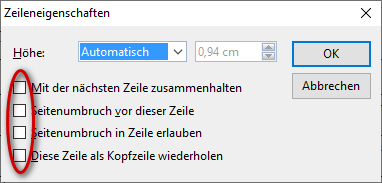

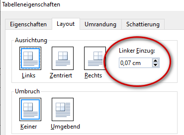

Es klappt nicht wirklich - wie gesagt, es geht vor allem um die vorgenommenen Einstellungen in diesem Menu:
Hier die Vorgaben der oberen Tabelle in der Beispieldatei:
Diese kann ich nicht übernehmen.
Re: Kann man Tabelleneigenschaften übertragen?
Leider ist es nicht möglich, diese Einstellungen zu übertragen.
