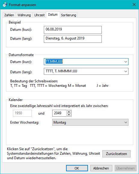

beim erstellen der Kalender ist aufgefallen dass das Benutzerdefinierte Anzeigeformat sich nicht, wie erwartet, nach den lokalen Systemeinstellungen richtet.
Präziser erwarte ich, dass die Zahl 1 bei benutzerdefinierter Formatierung (ttt) "Mo" ergibt, statt "So". Vielleicht missverstehe ich auch an der Stelle grundlegend die Berücksichtigung der Systemeinstellungen.

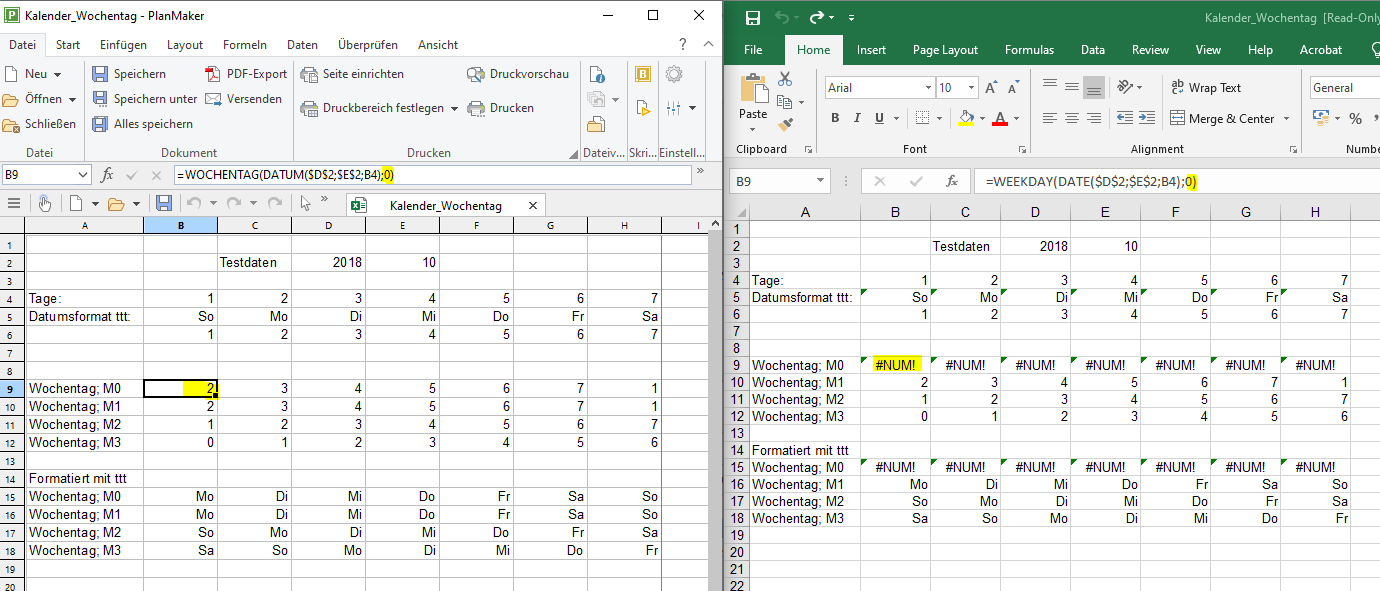

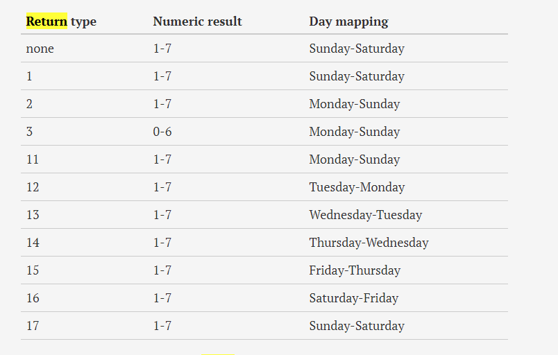

Re: [bug-report] Benutzerdefiniertes Format: ttt
Hallo Tobias, Rückgabetyp 0 ist in Excel nicht erlaubt. Er ist auch in PlanMaker nicht erlaubt, allerdings beschwert sich PlanMaker darüber nicht. Das werde ich den Entwicklern melden.
Ich bin mir nicht sicher, ob das mit dem Problem zusammenhängt, das Sie gemeldet haben oder nicht. Bitte lassen Sie es mich wissen, wenn Sie ein anderes Problem haben. Bitte beachten Sie auch die angehängte Datei mit der in PlanMaker 966 und Excel 2019 geöffneten Datei.
