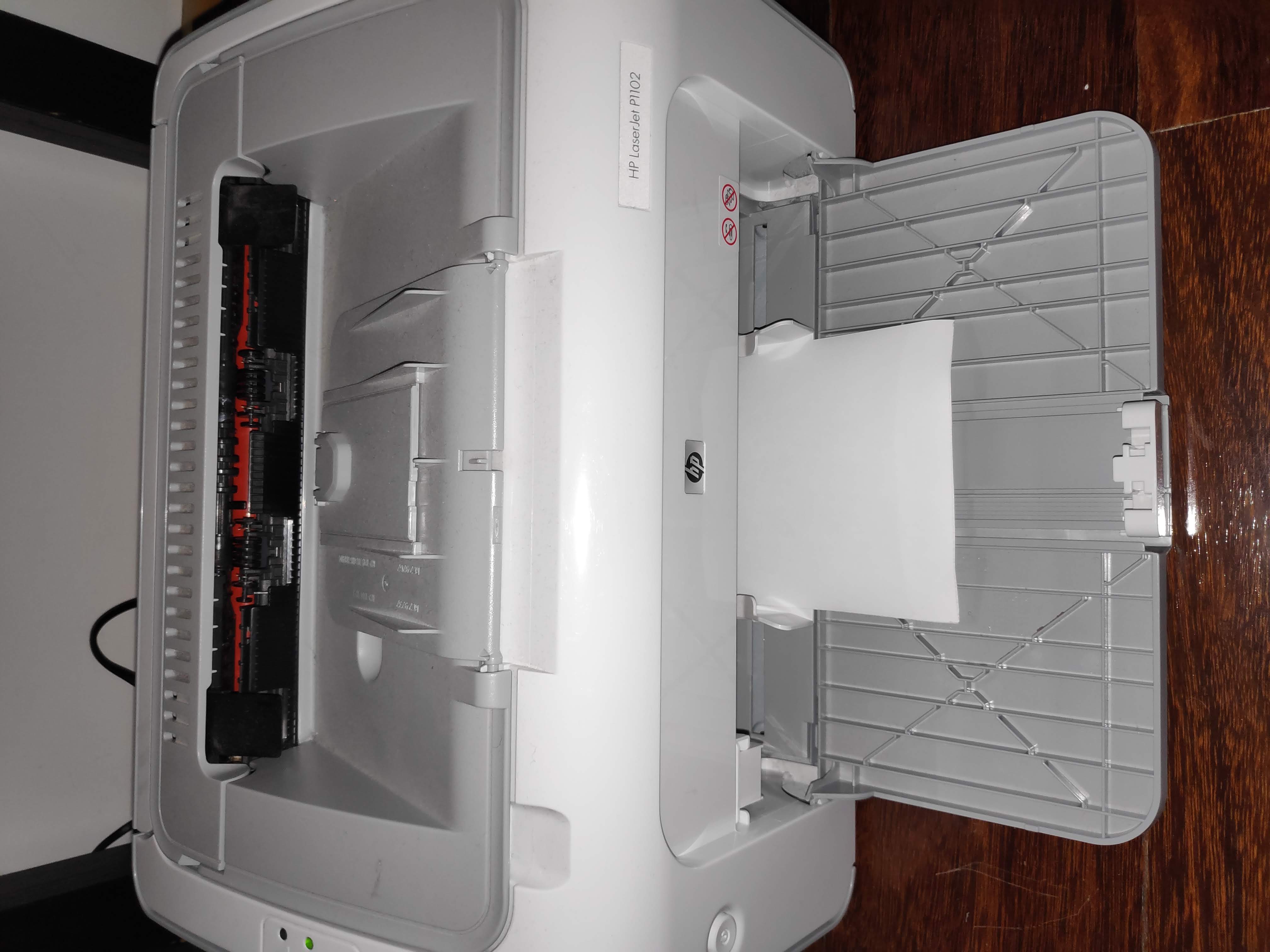

Hallo, ich konnte korrekt drucken. Ich werde meine Schritte beschreiben:
1. Schneiden Sie ein Stück Papier von 114mm x 230mm ab.
2. Legen Sie es wie in der Abbildung unten auf den Drucker.
3. Datei | Neu | Normal | Normal
4. Layout | Seitengröße | Weiteres... | Ausrichtung: Querformat
Breite: 23 cm
Höhe: 11,4 cm
5. Datei | Drucken
6. Einrichten...
7. Die folgenden Einstellungen beziehen sich auf meinen HP-Drucker und Ihre werden wahrscheinlich anders sein. Wie auch immer, du wirst ähnliche Einstellungen finden:
Benutzerdefinierte Größe.....
Breite: 114 mm
Höhe: 230 mm
Orientierung: Querformat
8. Drucken Sie nun das Dokument aus. Alles wird gut werden.
