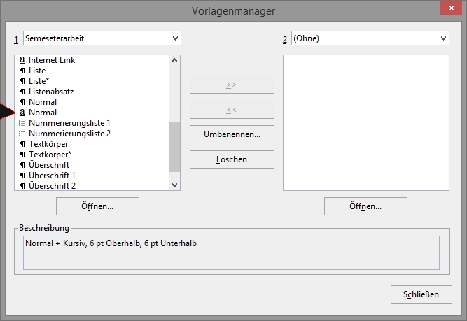

Re: Verhalten beim einfüggen von Grafike
Ich sehe hier nur eine Absatzvorlage "Normal", die untere (in meinem Screenshot mit einem Pfeil markierte) ist eine Zeichenformatvorlage.
Ist möglicherweise ein zweites Dokument geöffnet? Dann sind im Vorlagenmanager nämlich die Vorlagen aus beiden Dokumenten zu sehen.
Das kann es durchaus sein. Ich habe nochmal kontrolliert, nach der Öffnung in Word, der Speicherung, und wiederum Öffnung in Textmaker tauchen jede Menge neue Absatzformate auf. Ich habe die mal alle rausgelöscht und nun macht es keinen Ärger mehr. Der Hinweis zu den mehreren geöffneten Dokumenten ist auch hilfreich. Ich habe häufig drei bis vier Dokumente geöffnet.
