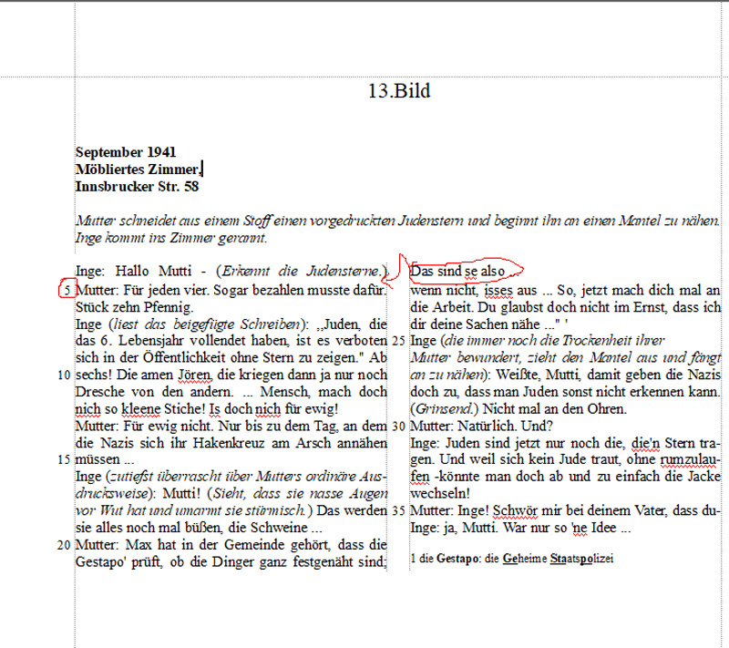

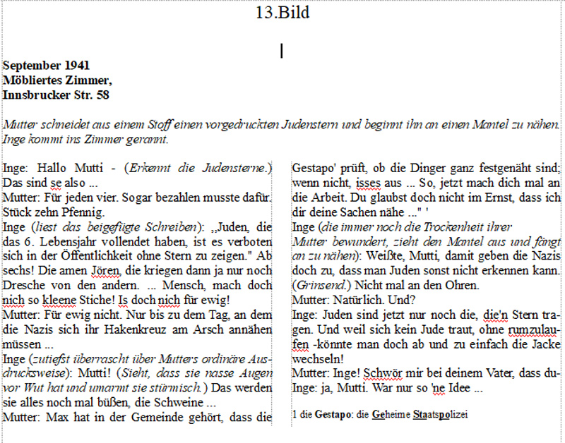

Hallo zusammen!
Ich verwende TM unter Windows 10 und habe folgendes Problem.
Wenn ich einen Text in zwei Spalten einteile und anschließend Zeilennummern einfüge, verschiebt TM Zeilen an eine Position, wo sie nicht hingehören.
Ich gehe so vor, dass ich zunächst den Text in normaler Formatierung vorliegen habe, dann füge ich über "Bereich/Spalten" die Spalten ein und gebe an, wie die Zeilennummern vergeben werden sollen (Zählintervall, erste Zeilennummer). Dazu markiere ich den Bereich, in den die Zeilennummern eingefügt werden sollen.
Und bei der Bestätigung werden dann eine oder mehrere Zeilen im Text verschoben. Siehe Bilder.
1. Text in Spalten, ohne Nummerierung
2. Text mit Zeilennummern und verschobener Textzeile.
Wie kann ich verhindern, dass TM beim nachträglichen Einfügen von Zeilennummern den Text verschiebt?
Ein lieber Gruß
camillo

Re: Verschobener Text bei Zeilennummern
Ja, die Datei mit dem Fehler zu haben, wäre auch gut. Ich kann nämlich das Problem nicht nachstellen. Allerdings ist etwas seltsam: Ich bekomme es entweder hin, dass die Zeile nach "Hallo Mutti" Zeile 2 oder Zeile 9 ist, nicht aber Zeile 5.
Ein Problem scheint es also zu geben, ich kann es aber nicht ermitteln.
Ok, hier einmal die Datei mit den eingefügten Zeilennummern. Es ist die gleiche Datei, bei der ich nun, wie oben beschrieben, die Zeilennumern einfüge.
Und dann verschiebt sich die Textzeile "Det sind se also" an den Beginn der zweiten Spalte
So, nun habe ich den Fehler vermutlich gefunden:
Zwischen "Judensterne.)" und "Das sind se also ..." befindet sich ein "weicher" Absatzumbruch (erzeugt mit Umschalttaste plus Enter). Dieser kann u. U. stören.
Dann ist offenbar der Text ab der zweiten Zeile markiert worden, als der Zeilenzähler eingefügt wurde. Dadurch ist zwischen der ersten und der zweiten Zeile ein neuer Bereichsumbruch entstanden. Weil aber die erste Zeile nur ein kurzes Stück Text enthält und danach ein weicher Absatzumbruch folgt, werden zwei zweispaltige Bereiche übereinander erzeugt. Der obere Bereich besteht dann nur aus zwei Zeilen, einer mit Text links und einer leeren rechts. Darunter folgt dann unmittelbar ein zweiter zweispaltiger Bereich, in dem die Zeilen entsprechend auf die linke und rechte Spalte verteilt werden, nur dass eben die erste Zeile der rechten Spalte dann so aussieht, als ob es erst die zweite Zeile wäre.
Abhilfe gibt es nur, wenn der ganze zweispaltige Text einheitlich mit Zeilenzähler versehen wird.
Das Problem ist folgendes:
Wenn man einem bestimmten Textabschnitt einen Zeilenzähler zuweist, wird dieser Abschnitt zugleich zu einem neuen Bereich. Dazu wird vor und hinter dem markierten Text ein Bereichsumbruch eingefügt. Das ist so fest verschaltet und lässt sich nicht ändern.
Das Problem liegt auch nicht in erster Linie an dem weichen Absatzumbruch.
Wenn man in dem zweispaltigen Text die Zeile "5" markiert und dann bis Ende des Texts und diesem Abschnitt einen Zeilenzähler zuweist, entsteht vor der Zeile "5" ein zweispaltiger Bereich, der aber nur Text enthält, der die linke Spalte füllt. Somit entsteht rechts eine leere Zeile, oder das Schnipsel "Das also ..." rutscht hinein.
Unterhalb davon beginnt nun ein neuer, zweiter zweispaltiger Bereich, und das ist technisch auch richtig.
Eine Lösung des Problems sehe ich im Augenblick noch nicht, es ist schon spät.
