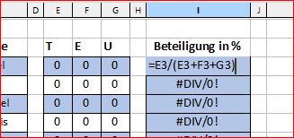

Hallo
Komm nicht weiter habs schon mit ist- und wennfehler sowie bedingter Formatierung versucht nichts funktioniert.
Folgende Konstellation:
im Tabellenblatt "Trainingsbeteiligung" wird die Beteiligung festgehalten
aus diesem soll dann im Tabellenblatt 1 ein Prozentwert ermittelt werden.
In den Spalten E-G stehen die Werte die in Spalte I mit der Formel (E3/(E3+F3+G3) als Prozentwert ausgegeben werden soll.
Ist nun im Tabellenblatt "Trainingsbeteiligung" noch kein Wert eingetragen kommt im Tabellenblatt 1 immer die #Div/0! Fehlermeldung.
Kann hier jemand helfen....
Freundlichst 19Berti61
- Div-Fehler..JPG (23.18 KiB) 11020 mal betrachtet

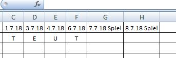

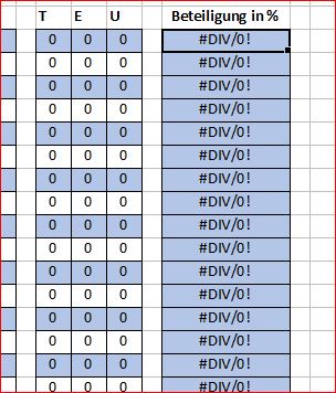

Re: #Div/0! Fehler
Hallo zusammen
Konstellation:
Tabellenblatt Trainingsbeteiligung erfasst von Spalte C2 bis BP 36 die Trainingsbeteiligung der 35 Spieler mit : T Teilgenommen E Entschuldigt U Unentschuldigt
Im Tabellenblatt Auswertung ist dann ersichtlich wer wie oft Teilgenommen hat oder entschuldigt war oder nicht.
In diesem Blatt gibts dann noch die Spalte in der der % Wert ausgegeben wird wie in I3 ersichtlich.
Was ich nicht auf die Reihe bekomme ist wenn im TBl Trainingsbeteiligung bei einem Spieler nichts eingetragen ist dass dann im TBL Auswertung dann dieser DIV Fehler auftritt ( leider auch mit den bisher angeboten Formeln)
Danke für all eure Mühen
Gruß 19berti61

- Beiträge: 4348
Re: #Div/0! Fehler
Vorschlag: Stelle doch bitte mal die Tabelle ein. Dann schaue ich mir das mal an.

Re: #Div/0! Fehler
Da würde ich mich glatt beteiligen.greifenklau hat geschrieben: 22.06.2018 15:38:37 Vorschlag: Stelle doch bitte mal die Tabelle ein. Dann schaue ich mir das mal an.
Übrigens @OP: es wäre hilfreich, wenn aus deinen Screenshots nur die Spalten- sondern auch die Zeilenköpfe ersichtlich wären.
Und: wie die Formeln in den einzelnen berechneten Zellen aussehen.
Volker
Re: #Div/0! Fehler
Servus beinand
Jetzt ist es doch mit der Formel WENN((E3+F3+G3)<>0;E3/(E3+F3+G3);"") gegangen
Besten Dank nochmals
