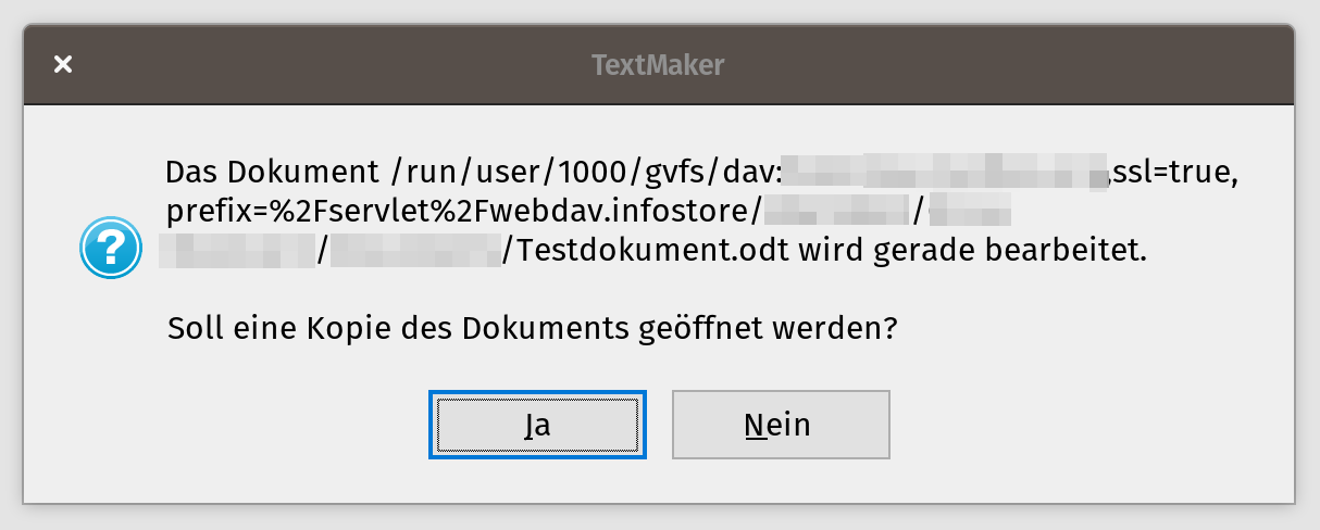

Es gab ja nun ein Update (Service Pack), leider ohne Verbesserung diesbezüglich.
Auch ich erhalte immer noch die Meldung, dass die Datei anscheinend gerade bearbeitet wird.
Zugriff über WebDav im Nautilus Dateiverwaltung oder direkt öffnen von TM aus.
Mit LibreOffice keine Probleme.
Die Meldung besagt, dass die Datei gerade bearbeitet wird. Dabei wurde sie in den letzten Tagen gar nicht geöffnet.
