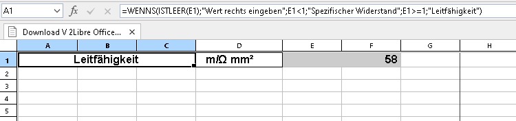

Hier ein Bild der frisch eingelesen reduzierten XLS
Vor dem Abspeichern.
Nach dem Speichern und neu Starten ist in A1 die Formel weg.
Kennt XLS die Formel wenns nicht?
- Ashampoo_Snap_Samstag, 19. Februar 2022_19h17m49s2022.02.19.jpg (27.16 KiB) 9888 mal betrachtet

Nein, in XLS kannst du WENNS und auch verschiedene andere neue Funktionen nicht speichern.
XLS ist im übrigen auch nur noch aus Kompatibilitätsgründen da - um ältere Sheets laden zu können - neu erstellte Dateien würde ich
nicht mehr in diesem Format speichern.

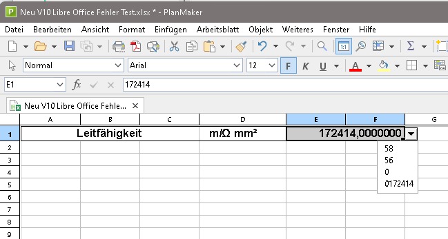

Re: XLSX Kommastellen werden nicht angezeigt.
Siehe Bild
das ist schon in der Auswahlliste ohne Komma.
In der Zelle dann völlig falsch ...
Wenn ich für das Auswahlmenü die Zahlen in einer Extrazelle speicher, und einen Bereich eingebe funktioniert es.

Nee, kennwort nicht. Was mich irritiert ist, dass im Kontextmenü (leere Zelle, dann Rechtsklick) nicht alle Befehle zur Verfügung stehen, wie in einem "jungfräulichen" Tabellenblatt. Und auch über die Menüleite/Ribbonleiste sind verschiedene Befehle nicht anwählbar weil ausgegraut. So kann ich beispielsweise nicht das Zellformat prüfen, weil "Format -> Zelle" ausgegraut ist.
Am liebsten eine *.pmdx. Es schadet aber nicht, wenn du sie zusätzlich nochmal als *.XLSX hochlädst - nur bitte ohne die genannten EinschränkungenWelche Version möchtest du als Datei?
Dann nopch eine Frage zum Auswahllistenfeld: dieses Feld ist ja mit bestimmten _Werten vorausgefüllt. Hast du die bei Anlage des Feldes fix eingetragen oder holt sich das Feld die Werte aus einem Zellbereich?
Wenn letzteres: aus welchem?

Das ist richtig. Ich habs jetzt geprüft und es ist klar: setze E1-F1 auf "Zahl" mit 2 oder 3 Dezimalstellen. Habe ich gemacht, klappt hier einwandfrei.Elektro hat geschrieben: 19.02.2022 22:00:46 Also beim ersten Speichern kommt der Fehler
Edit jetzt sofort nach dem Download Fehler
Ich kann es nicht mehr nachvollziehen.
Ursache für mich die Funktion Datengültigkeit ohne Bezugszellen
Mit Zellbereich für die daten geht es .
die eleganteste lösung hast du aber selbst genannt: schreibe die Werte in einen Zellbereich und gebe diesen als Datenquelle an.
Das ist aus meiner Erfahrung mit Excel die sicherste Lösung
Danke für die Antwort,
mit Nachkommastellen formatieren hat nicht geholfen.
Es kommt dann ein Koma, jedoch an der falschen Stelle.
Hier die überarbeitete Lösung, die funktioniert als Anlage
An der Falschen Stelle kommt es bei der Zahl, die mit 017.. beginnt. Da kommt das Komma ziemlich weit hinten.Elektro hat geschrieben: 20.02.2022 00:11:36 Hallo,
Eigentlich sind das Einstellungen, die in den eigenschaften des auswahllistenfeldes vorgenommen werden (müssen), an die komme ich hier aber nicht ran.
Ach ja: auch hier in der neuen Datei komme ich nicht an die Formatierungen heran; weder an die der Haupttabelle, noch an die der Hilfstabelle.
Was machst du da?
