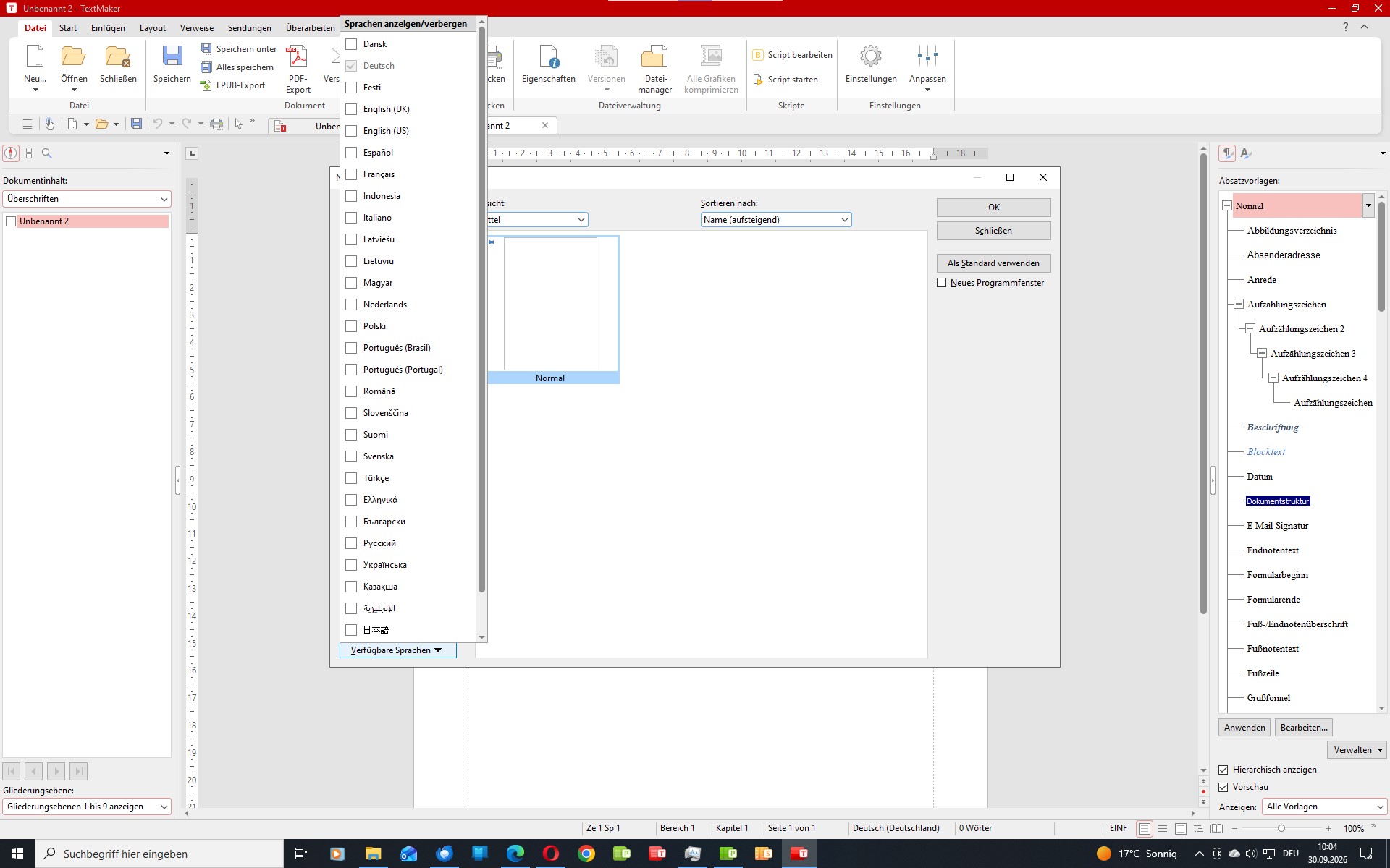

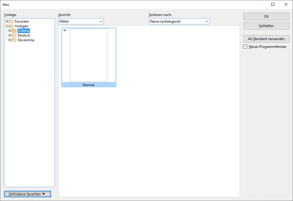

ich habe gerade das Softmaker Office Prof. Rev. 1504 installiert.
Beim Aufruf der neuen Vorlagen werden als Auswahl auch noch die Sprachen Cestina und Slovenica zu Deutch angezeigt.
Da ich diese Sprachen nicht ausgewählt habe würde ich dieses gerne ändern.
Ist dieses möglich?
Anbei habe ich noch 2 Screenshots über diesen Menuepunkt.
Vorlagen / Auswahlsprache / Rev. 1504
- Screenshot 2026-09-30 100343.jpg (53.05 KiB) 2514 mal betrachtet
- Screenshot 2026-09-30 100422.jpg (265.67 KiB) 2514 mal betrachtet

Vielen Dank für die Meldung und die Screenshots.
Bitte öffnen Sie zunächst Datei | Neu und prüfen Sie, ob Tschechisch und Slowakisch unter Verfügbare Sprachen aufgeführt sind; sollte dies der Fall sein, deaktivieren Sie dort einfach die entsprechenden Optionen. Sollten sie nicht aufgeführt sein, können Sie die beiden Ordner Čeština und Slovenčina aus Ihrem Ordner für Dokumentvorlagen entfernen (dessen Speicherort wird unter Datei | Einstellungen auf der Registerkarte Dateien angezeigt). Bitte beachten Sie, dass eine Neuinstallation oder ein Update diese Ordner möglicherweise erneut hinzufügt, bis dieser Fehler behoben ist.
Re: Vorlagen / Auswahlsprache / Rev. 1504
Hallo Supertech,
danke für die Info.
Die Sprachen Čeština und Slovenčina sind im Vorlagenordner vorhanden.
Diese können jedoch in der Vorlagenverwaltung nicht deaktiviert werden:
a. Čeština ist in der Vorlagenverwaltung gar nicht aufgeführt
b. Slovenčina ist in der Vorlagenverwaltung aufgeführt. Eine Auswahl mit einer nachfolgenden Abwahl der Sprache Slovenčina führt jedoch zu keinerlei
Änderung.
Dieser Fehler ist sowohl bei Textmaker als auch bei Planmaker gleich.
Da ich dieses als "Schönheitsfehler" betrachte werde ich das Update abwarten.
danke für die Info.
Änderung.
Vielen Dank für Ihren Versuch. Ich habe dieses Problem bereits zur weiteren Untersuchung weitergeleitet.
Das Entwicklerteam hat den Fehler behoben und die Korrektur kommt mit dem nächsten Service Pack.
Čeština und Slovenčina sind mit rev. 1504 als Vorlagen grundsätzlich neu hinzugekommen, aber in dem Menü "Verfügbare Sprachen" nicht aufgelistet. Das führte dazu, das Sie diese Sprachen in Ihren Vorlagen in Datei | Neu neuerdings angezeigt bekommen. (aber auch nicht abschalten können)
zu b.: Es gibt Slovensčina (schon länger) und Slovenčina (neu). Deshalb hat es nichts bewirkt, wenn Sie Slovensčina abschalten.
