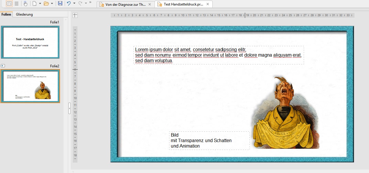

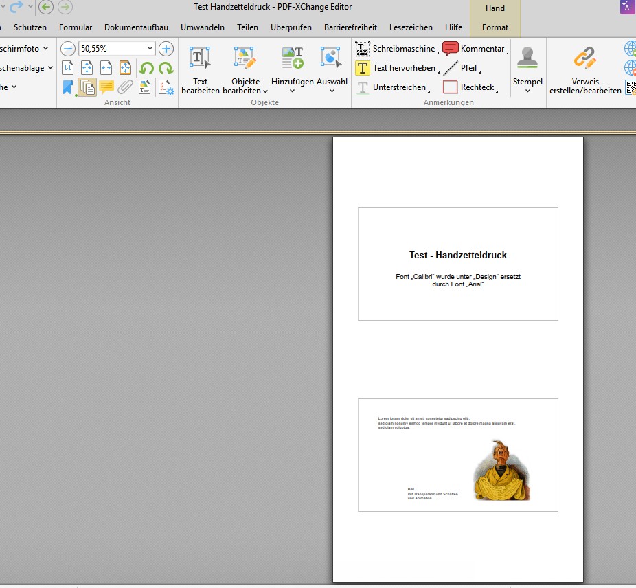

In der neuen Version wird der Folienhintergrund nicht mehr bei der Generierung eines PDF übernommen.
Andererseits wird oben rechts das Erstellungsdatum des PDF angezeigt, was ich nicht haben möchte.
Wie lässt sich das wieder ändern (in der Vorgängerversion wurde der Hintergrund im PDF angezeigt und das "lästige" Datum nicht). Im Manual wurde ich leider nicht fündig.
Ergänzung: das betrifft die PDF-Erstellung als Handzettel mit 2 Folien pro Seite. Wie es mit anderen Druckformaten aussieht habe ich nicht getestet.

Ergänzende Entdeckung:
ChatGPT hat mir vorgeschlagen den Hintergrund der Folien umzustellen auf die Hintergrundeinstellung des Folienmaster.
Dies habe ich dann auch gemacht, obwohl in meiner Folien-Master-Datei tatsächlich der identische Hintergrund hinterlegt ist, den ich in den Präsentationen bevorzugt verwende. Aber es war tatsächlich nicht explizit unter "Design" beim Hintergrund die Einstellung auf "Grafik" gesetzt und nicht auf "Vom Folienmaster übernehmen". Nach der Umstellung auf die Vorgaben des Folienmasters waren dann pombt alle Hintergründe weg und ich hatte eine weiße Fläche. Obwohl im Folienmaster die selben Hintergrundfolien hinterlegt sind die ich zuvor in der Präsentation hatte.
Wenn ich eine neue Präsentation erstelle, ausgehend von meinen Vorlagen. Dann wird die Präsentation brav mit meinen voreingestellten Hintergünden erstellt. Beim Drucken und beim Umstellen auf "Vom Folienmaster übernehmen" habe ich das selbe Spiel: keine Hintergründe.
Was läuft das schon wieder schief?

Hallo FFF,
hier kommt eine Beispieldatei (die Rückfrage bedeutet wohl wieder einmal, dass der Fehler bei niemandem sonst auftritt :? ).
Hier zunächst zwei Screenshots - einmal die Präsentation und dann dasselbe als PDF (erstellt mit PDF-XChange):

Der Fehler wurde durch das Update vom 28.08.2026 (Revision 1504) behoben!
Beiträge: 5456
Re: Folienhintergrund in PDF-Druck übernehmen
Vielen Dank für die Mitteilung, dass das Problem durch das Update auf Revision 1504 behoben wurde.
