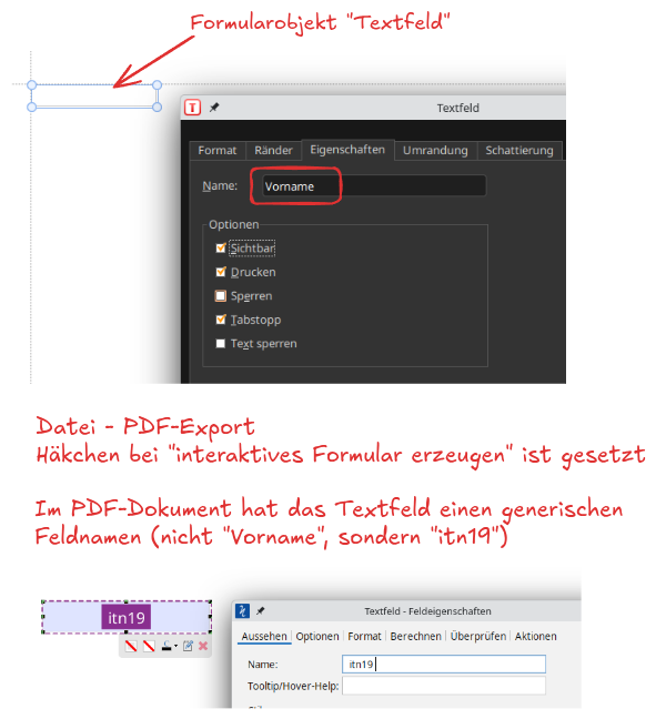

@SuperTech: Puh, da wurde das eigentliche Problem ja so gar nicht verstanden :D . Daher hier ein kleines Bild zur Verdeutlichung
Drawing 2026-08-26.excalidraw.png (95.66 KiB) 1271 mal betrachtet
Wäre schön, wenn Textmaker beim Export nach PDF den Formularobjekten den in Textmaker hinterlegten Feldnamen zuweist. Da das nicht passiert, muss man anschließend mit einem PDF-Editor ran und alle Formularobjekte zu Fuß umbenennen. Das ist bei Formularen mit vielen Feldern recht zeitaufwändig.
Re: Export als PDF Formular Feldnamen gehen verloren
Vielen Dank für die Klarstellung. Ich habe dies als Verbesserungsvorschlag weitergeleitet.
Unser Entwicklerteam hat dieses Problem für das nächste Service Pack behoben.
