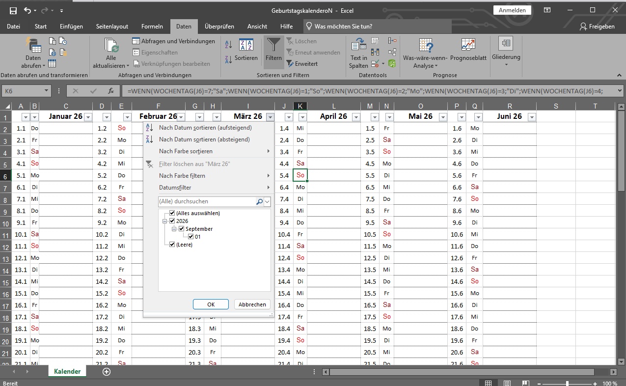

Was auffällt neben den über 360 Schleifen zur Ermittlung des Wochentages, ist der Einbau entsprechender Filter in der je obersten Reihe.
Die Filter könnten auch Probleme bereiten.

Die von oNI09 genannten Filter waren bei mir nicht vorhanden 🤷.
Diese Filter werden auch nur unter Verwendung von Excel sichtbar (!).

Hätte mich auch gewundert, wenn dieses Update hier geholfen hätte. Ich vermute die Probleme eher in der Struktur des Arbeitsblattes, auch wenn die bisherigen Erkenntnisse dies nicht eindeutig belegen. Jedenfalls ändert Planmaker die Formeln, sodass Bezugsfehler entstehen (@flups). Dazu kommen diese ganzen Filter, die offensichtlich auch nicht Planmaker-kompatibel sind. Aber vielleicht findet das Team von Softmaker eine plausible Erklärung.
