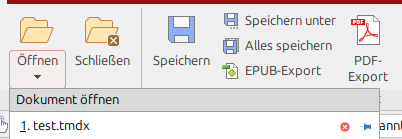

bei der Version 2026 sind die Schriften der Menüs, die aufklappen, leider sehr dünn und schlecht lesbar. Parallel habe ich noch die Version 2024 dort sind die Menüs wesentlich besser lesbar. Ich habe für jede Version ein Bild angehängt. Anhand der Einstellungen der beiden Versionen, konnte ich keine Unterschiede feststellen.

- Version 2026
- Version_2026.png (16.76 KiB) 3187 mal betrachtet
- Version 2024
- Version_2024.png (13.22 KiB) 3187 mal betrachtet

Vielen Dank, dass Sie Ihr Problem geschildert haben.
Bitte öffnen Sie Datei | Einstellungen | Aussehen und klicken Sie auf Größe der Benutzeroberfläche. Erhöhen Sie den Schieberegler Größe der Dialogelemente und übernehmen Sie die Änderung. Sie können auf der Registerkarte „Aussehen“ auch den Fingereingabemodus aktivieren, wodurch die Elemente der Benutzeroberfläche vergrößert und die Lesbarkeit verbessert werden. Starten Sie TextMaker nach dem Übernehmen der Einstellungen neu und überprüfen Sie die Menüs erneut.

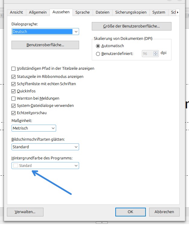

Das hat leider keine Verbesserung gebracht. Ich habe die Vermutung, dass es eher mit Schriftarten zusammenhängt. Beim Durchsehen der Einstellungen ist mir aufgefallen, dass im Drop-Down „Einstellungen| Aussehen | Hintergrundfarbe des Programms“ die gleiche Schriftart verwendet wird (siehe angehängtes Bild), die ich bei meinem ersten Post bemängelt habe.
Nachtrag am 10.09.2026: Je intensiver ich mit der Version 2026 arbeite, umso mehr taucht diese schlecht lesbare Schriftart auf. Wenn ich beim Textmaker mit der Maus in das Dokument gehe und die rechte Maustaste drücke, hat das Pop-Up das dann erscheint, auch diese Schriftart.
Ich könnte mit dem Effekt ja leben, wenn die Schriftart gut lesbar wäre.
- Menü Einstellungen Aiússehen
- Softmaker.jpg (76.69 KiB) 2930 mal betrachtet

Ich würde auch auf ein Problem mit der Schriftart oder auf ein Problem mit der Grafikkarte/Treiber und dem Programm setzen.
Re: Dünne schlecht lesbare Schrift bei den Menüs
Die Versionen 2024 und 2026 sind beide installiert, aber nur bei der 2026 tritt das Problem auf. Ich denke, dass dann die Grafikkarte / Treiber auch bei der Version 2024 Fehler verursachen müssten. Deshalb würde ich das ausschließen. Bin aber kein IT‑Spezialist und kann mich täuschen.

Da TextMaker 2024 den Menütext auf demselben Ubuntu-System deutlicher anzeigt, während eine Änderung der Benutzeroberflächengröße und die Aktivierung des Fingereingabemodus die Schriftstärke in TextMaker 2026 nicht korrigieren, habe ich die Details und Screenshots zur weiteren Untersuchung weitergeleitet.

Ich glaube, ich habe das Problem gefunden.
Unter Datei | Einstellungen | Aussehen | Benutzeroberfläche | Checkbox: Systemschriften für Dialoge und Menüs verwenden
Wenn ich hier das Häkchen entferne, dann habe ich eine einheitliche, gut lesbare Schriftart. Nachdem ich das Häkchen dann wieder setze, kommt die "gemischte" Schriftart wieder zum Vorschein. (siehe Post vom 9.9.2026) Bei der Version 2024 ist dieser Effekt nicht vorhanden. Es ist doch ein reproduzierbarer Unterschied zwischen den beiden Versionen zu sehen. Vielleicht hängt es auch irgendwie mit meinem Rechner zusammen.

Schau mal, ob die Einstellungen, die hier erwähnt werden, bei dir existieren und helfen, wenn du das anpasst und die Systemschriften-Checkbox wieder aktivierst in SoftMaker:
https://discourse.ubuntu.com/t/ubuntu-2 ... es/60912/4
Damit dürftest du die Schriftgröße verbessern können und es dann auch in SoftMaker gelten, wenn die Checkbox gesetzt ist.

Mein System hatte diese Einstellungen schon die ganze Zeit. Es ist ja so, dass das Problem bei der Softmaker Version 2024 nicht besteht. Bei der Version 2026 werden nicht alle Schriftarten angepasst, sondern nur diverse Pop-Ups. In meinem Post vom 9.9.2026 ist das anhand des blauen Pfeil zu sehen. Nur diese eine Einstellung hat die dünne Schriftart.
