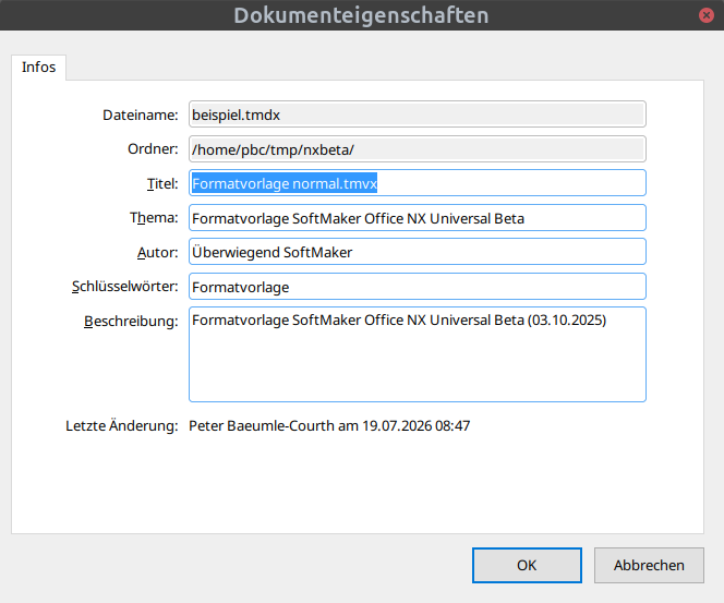

Eine Beobachtung habe ich noch:

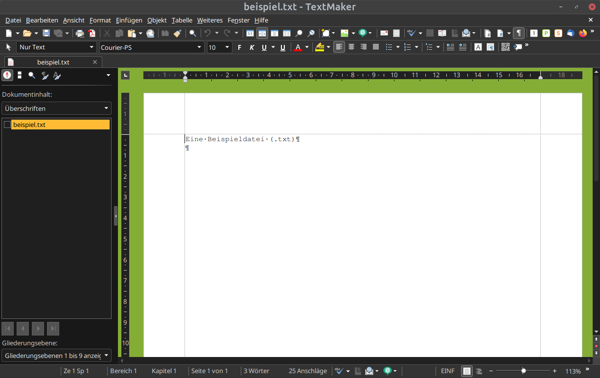

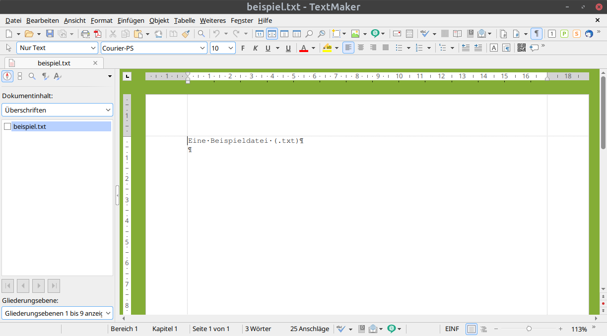

Ich habe in der Beta-Version von TextMaker (NX Universal - Beta (rev S1417.0702) 64bit) eine einfache Text-Datei (beispiel.txt) geöffnet. Dann speichere ich diese im TextMaker-Format ab – und sehe bei den vorgeschlagenen Dokumenteigenschaften die Informationen, die ich bei der Vorlagendatei (.tmxv) angegeben habe.
Das ist zwar überhaupt nicht tragisch (und m. E. auch kein echter Fehler), kommt dennoch etwas unerwartet.

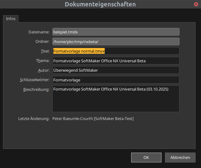

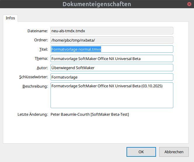

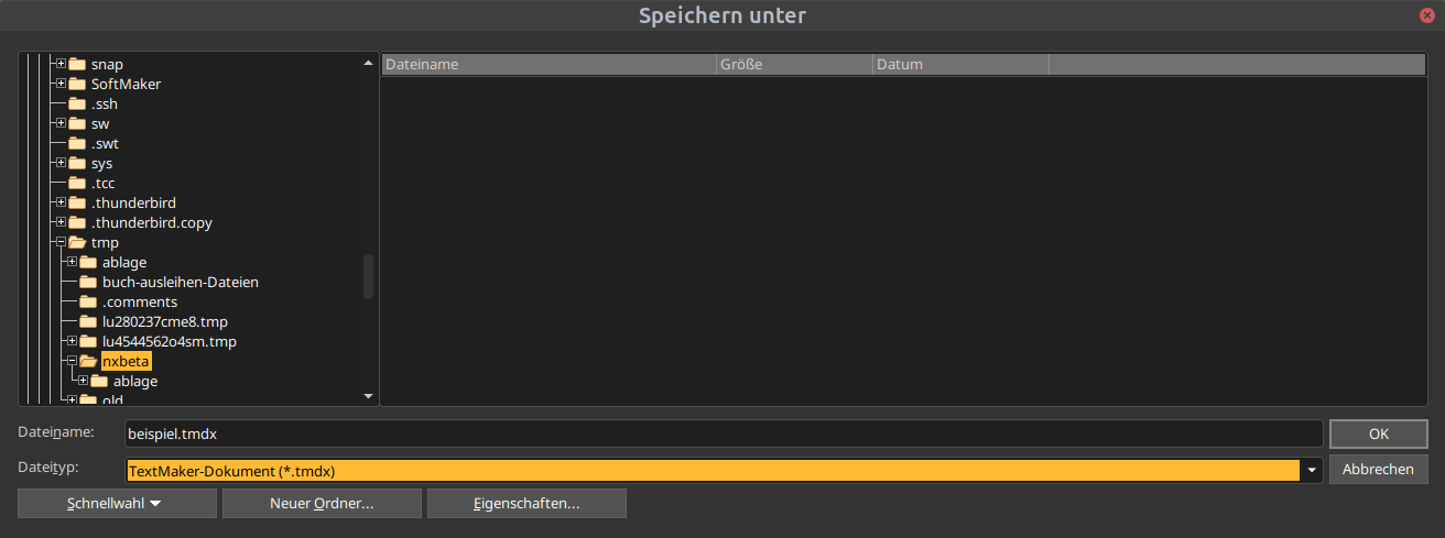

Ja, es geht genau darum: Dass die in TextMaker geöffnete (simple) Textdatei (beispiel.txt) im TextMaker-Format (.tmdx) gespeichert wird bzw. werden soll - und dass dabei (eben etwas überraschend) die Dokumenteigenschaften der von mir verwendeten TextMaker-Vorlagendatei (normal.tmvx) übernommen bzw. vorgeschlagen werden.
Der obere Screenshot zeigt also das in TextMaker geöffnete ASCII-File (beispiel.txt), der zweite Schnappschuss die (von TextMaker vorgeschlagenen) Dokumenteigenschaften, wenn ich im TextMaker-Format abspeichern möchte.
(Wie gesagt, ich finde das nichts Gravierendes. Dass bei der Abspeicherung im .tmdx-Format die normal.tmvx-Vorlage ("im Hintergrund") verwendet wird, erscheint mir plausibel. Mit irgendwelchen Formatvorlagen, die es in der puren Textdatei beispiel.txt naturgemäß nicht gibt, sollte das TextMaker-Dokument dann ja arbeiten können.)

Sehr gerne. Hier sind: eine neue Textdatei (neu.txt), die in TextMaker (S1500) gespeicherte Datei neu-als-tmdx.tmdx und ein Schnappschuss, der die von TextMaker automatisch vorgeschlagenen Dokumenteigenschaften noch einmal zeigt.

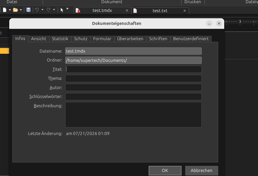

Re: Vorgeschlagene Dokumenteigenschaften aus der Vorlagendatei
Vielen Dank, dass Sie mir die Beispieldateien und den Screenshot zur Verfügung gestellt haben, doch ich kann dieses Problem nach wie vor nicht reproduzieren.
Könnten Sie bitte den Ordner „/home/SoftMaker“ umbenennen und prüfen, ob das Problem weiterhin besteht, sowie die Software zur Überprüfung vollständig neu installieren?

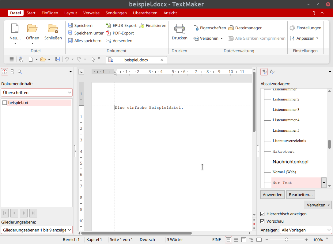

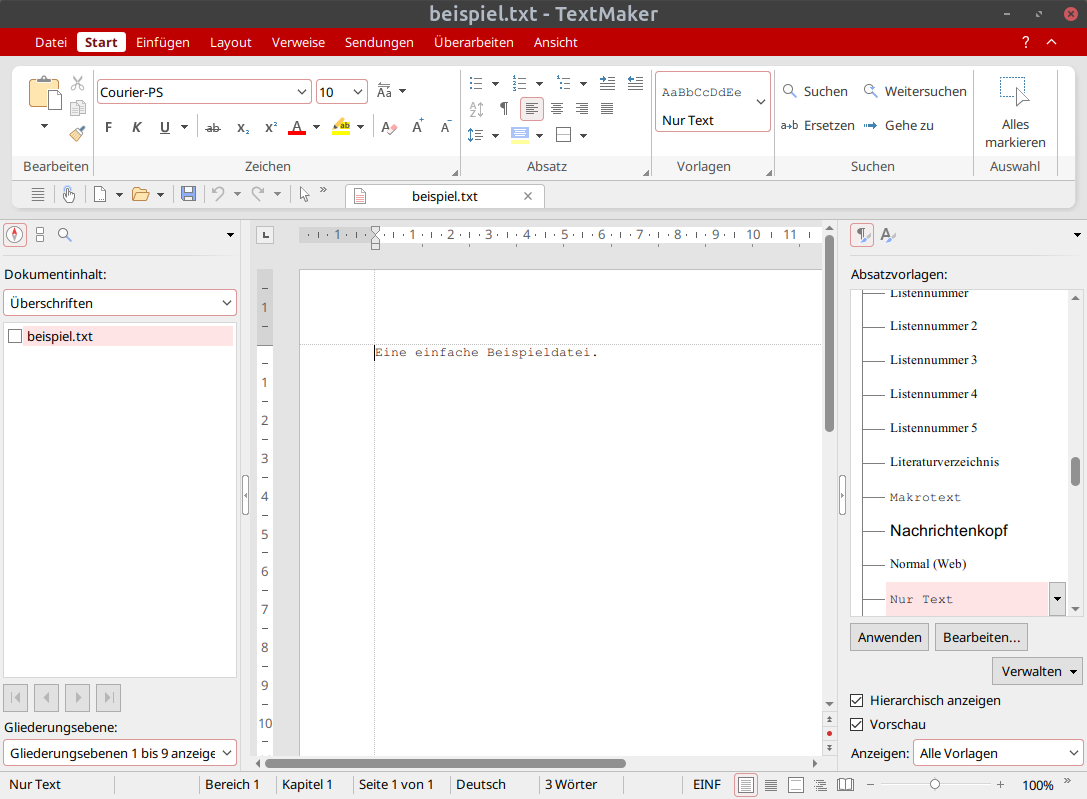

Dann habe ich wieder eine pure ASCII-Datei beispiel.txt in TextMaker geöffnet.

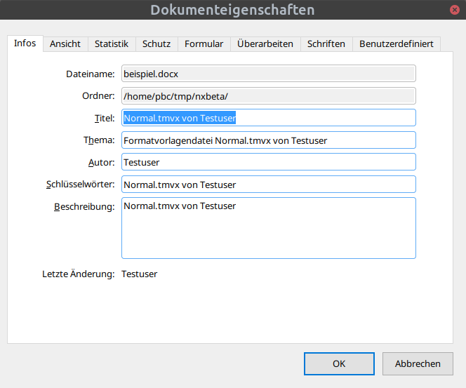

Damit das Phänomen nachverfolgt werden kann, habe ich in der Datei Normal.tmvx (im Unterordner Deutsch von "TextMaker NX templates") Benutzereigenschaften eingetragen (siehe snap13.png).
Und auch jetzt bekommt die neu abgespeicherte beispiel.docx-Datei automatisch die Dokumenteigenschaften von Normal.tmvx zugewiesen. [Evtl. fällt das bei Ihnen nicht auf, da "ab Werk" die Normal.tmvx keine Einträge in den Dokumenteigenschaften besitzt?]
Von TextMaker aus Normal.tmvx übertragene Dokumenteigenschaften
