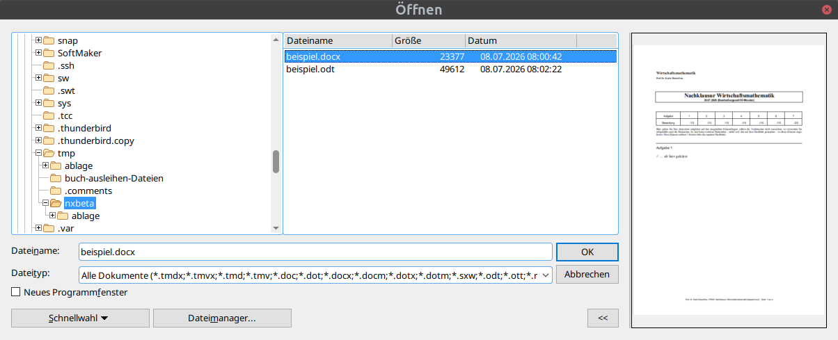

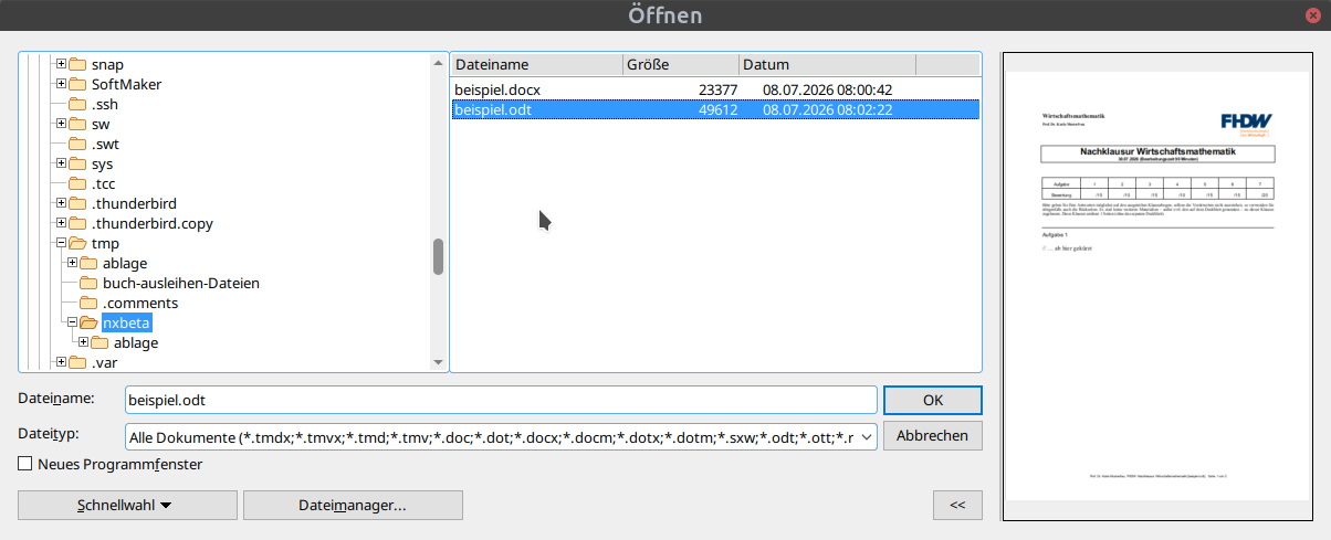

Wenn ich diese beiden Dateien in TextMaker (NX Universal - Beta (rev S1417.0702) 64bit) öffnen möchte, fällt mir bereits bei der Vorschau auf, dass die .odt-Datei zwar mit der eingebundenen Grafik dargestellt wird, bei der .docx-Datei diese Grafik jedoch nicht angezeigt wird (siehe die beiden folgenden Bildschirmfotos).
Vorschau der .odt-Datei
Vorschau der .docx-Datei

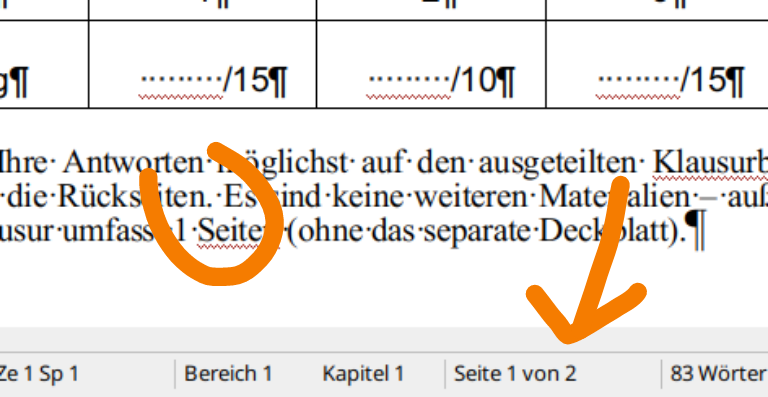

Es sei noch angemerkt, dass der (automatische) Seitenzähler (also: Anzahl der Seiten) in TextMaker (in beiden Formaten) mit 1 angegeben wird, während er in LibreOffice den korrekten Wert 2 besitzt.

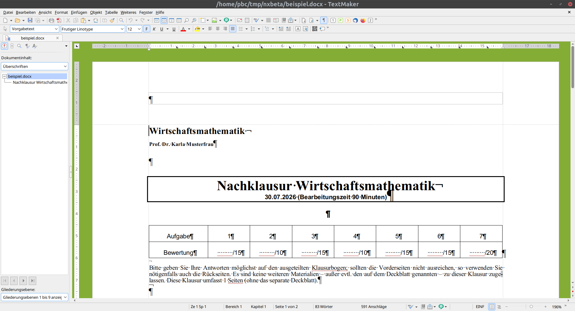

a) Es ist das .docx-Format, bei dem die Grafik nicht angezeigt wird.
b) Den Hinweis zu der Angabe der Seitenzahl habe ich nachstehend noch einmal im Bild dokumentiert.
Anzeige der .docx-Datei in TextMaker
Ausschnitt des vorherigen Bildes: Hervorhebung der Seitenzahlen

In der docx-Datei ist die Grafik im emf-Format gespeichert, das kann Textmaker unter Linux nicht darstellen (in der odt-Datei liegt die Grafik im png-Format vor). Beim Öffnen der Dokumente aktualisiert Textmaker die Feldinhalte nicht automatisch, ein Druck auf "F9" behebt das Problem. Wäre natürlich schön, wenn das entsprechend voreingestellt wäre.

Wie MSc bereits erwähnt hat, wird das EMF-Bildformat unter Linux noch nicht unterstützt, was die Ursache für dieses Problem ist – ich habe dies als Verbesserungsvorschlag weitergeleitet...

pebaco hat geschrieben: 08.07.2026 15:02:51 a) Es ist das .docx-Format, bei dem die Grafik nicht angezeigt wird.
Ja. Aber in der Dateivorschau (Dateien - Öffnen) ist es unter macOS umgekehrt.
Das mit der Seitenzahl habe ich nun begriffen, danke - nach einem "Alt-F9" steht bei mir in beiden Fällen "2 Seiten", das sollte aber nicht nötig sein.

Das hier beschriebene Problem besteht darin, dass die Vorschau des Bildes aus der DOCX-Datei im Öffnen-Dialogfeld von TextMaker (nicht systemeigene Dialogfelder) nicht angezeigt wird; dies ist auch unter macOS der Fall.
