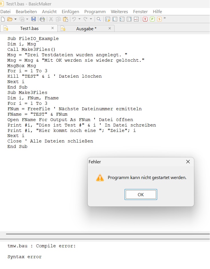

Servus und danke,
geht nicht, Test2.bas und Kontrollkästchen.bas das gleiche.
Nachdem alle Fehlermeldungen gleichlauten stimmt etwas grundlegend nicht.
Ich starte BasicMaker, öffne die *.bas und starte das Programm.

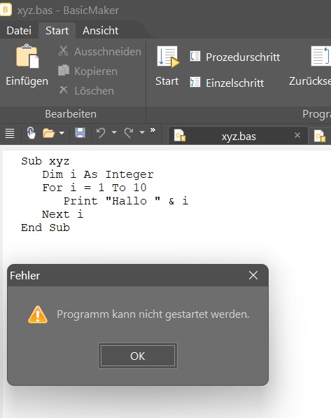

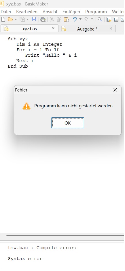

Ich habe das in mein BasicMaker kopiert, abgespeichert und über "Programm Starten" gestartet - Ergebnis: "Fehler" - nur welcher Fehler?
Mach ich etwas verkehrt? Muss die *.bas in ein bestimmtes Verzeichnis oder ist mein BasicMaker (BasicMaker Professional 2024 (rev S1234.0411) 64bit ) defekt? Wie finde ich das heraus?
Klaus
und danke dass Du Dich eines Hilflosen annimmst.

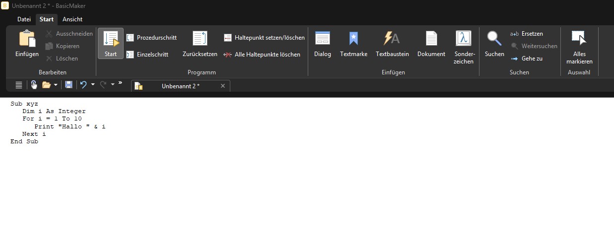

Re: Musterscript
Bei mir sieht BasicMaker anders aus:
Vielleicht hast du eine alte Version?

Re: Musterscript
Du hast das Ribbon aktiv, er die "klassische" Menüansicht.

@FFF und Get,
richtig - über Weiteres - Einstellungen - Aussehen - Benutzeroberfläche bin ich in "Klassische Menüs und Symbolleisten". Ist halt Gewöhnungssache, das schaut so aus wie in meinen anderen Ansichten. Sollte aber mit meinen Problemen nix zu Tun haben.
@Get,
nach meinem Verständnis ist das doch der Script-Editor in dem ich mich bewege?
Wie schon geschrieben ist meine Version BasicMaker Professional 2024 (rev S1234.0411) 64bit.
