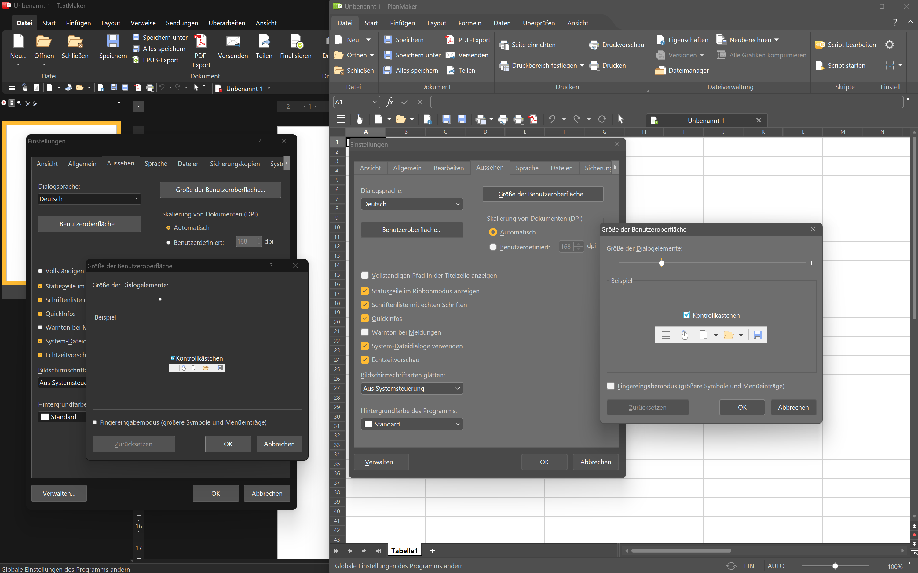

Die Skalierung der Programmfenster für 4K-Monitore müsste noch einmal überarbeitet werden. In der aktuellen Beta (rev S1415.0606) 64bit ist die geringe Größe der Icons, ihrer Abstände und der Text auf die Dauer etwas anstrengend.
Die Skalierung der Beta gegenüber der Office Version 2024 (rev S1234.0411) 64bit lässt sich nur erreichen, wenn in der Beta der Fingereingabemodus aktiviert wird.
Zum Vergleich wurde Textmaker Beta und Planmaker 2024 genommen.
Screenshot 19-06-2026 09.06.05.png (411.11 KiB) 4471 mal betrachtet

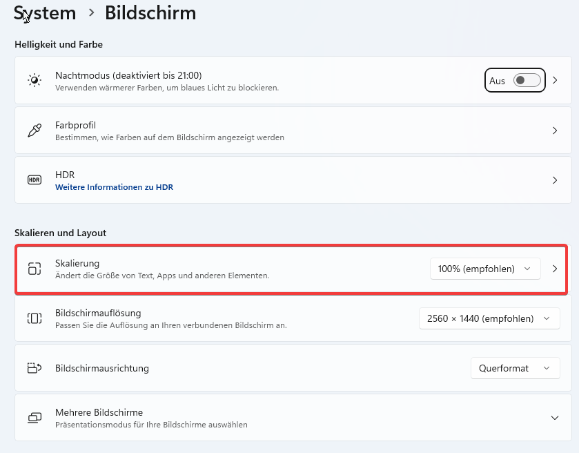

Kann ich ehrlich gesagt nicht nachvollziehen. Welche Skalierung hast du in Windows unter Einstellungen/System/Bildschirm/Skalierung und Layout eingestellt?
Ich arbeite mit einem Notebook mit einem 15" 4K Display (HighDPI) und einem angeschlossen Eizo 24" 4k. EInstellungen bei mir:
- Notebook 250% (empfohlen)
- Eizo 150% (empfohlen)

Ich habe eine Auflösung von 3840 x 2160 mit einer Skalierung von 175%.
Der Screenshot ist nicht zusammengesetzt, sondern beide Programmfenster nebeneinandergelegt. Es lässt sich halt nur eine Textmaker- und Planmaker-Version gleichzeitig öffnen. Aber in dem Einstellungsfenster für die Oberfläche sollte es sofort ersichtlich sein, dass die Versionen unterschiedliche Skalierungen haben. Zur Not einfach den Screenshot separat in einem Tab öffnen oder herunterladen.

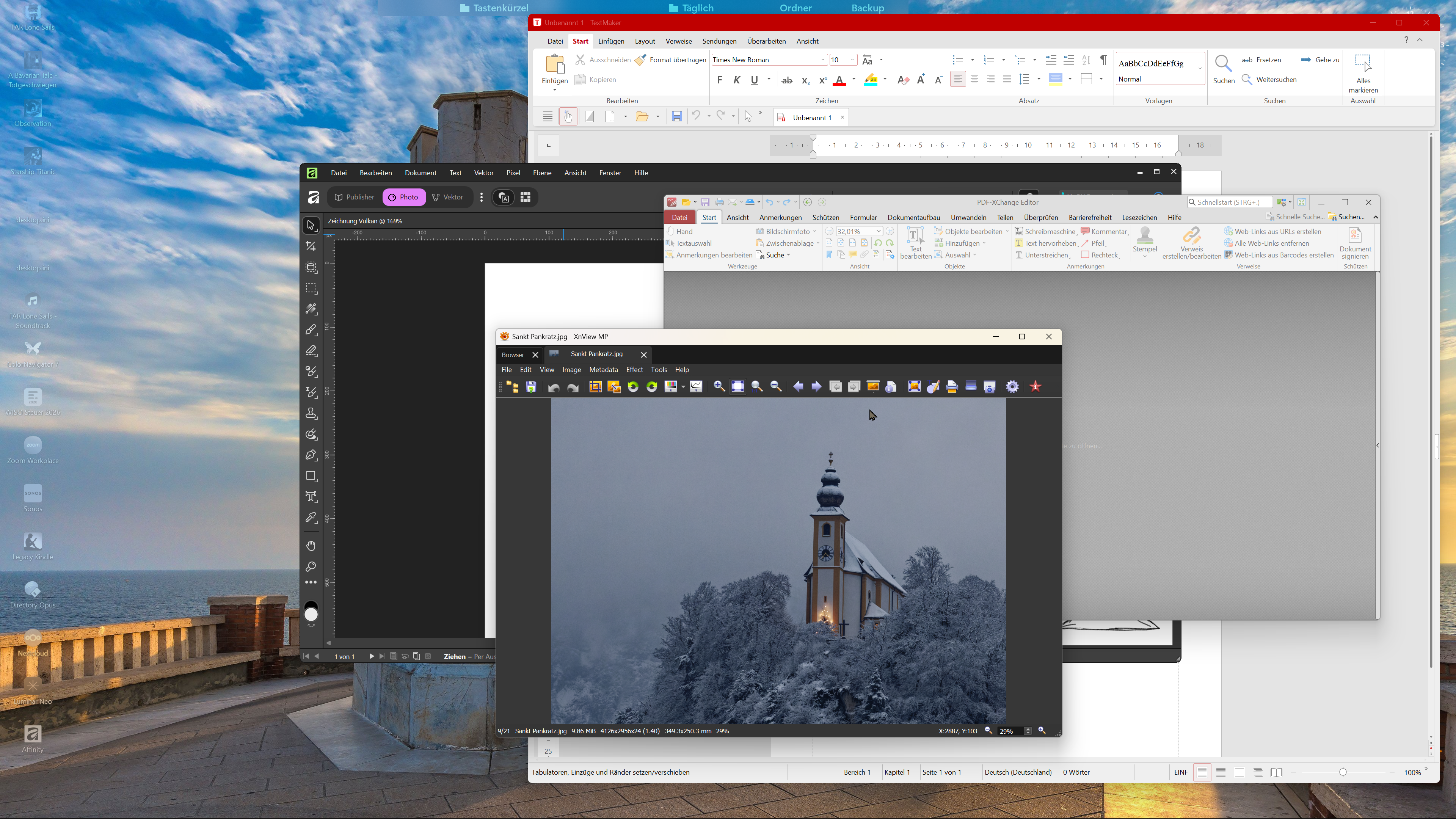

Und wie groß ist der Monitor?
Screenshot von meinem 24" Eizo:
2026-06-19 19.05.19 000.png (6.52 MiB) 4411 mal betrachtet

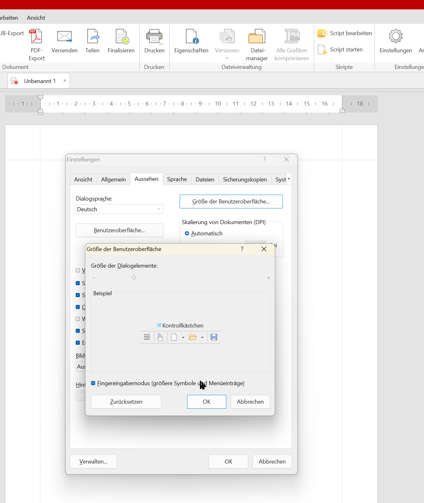

Das hier schon ausprobiert:
2026-06-19 20.22.40 000.png (112.32 KiB) 4384 mal betrachtet

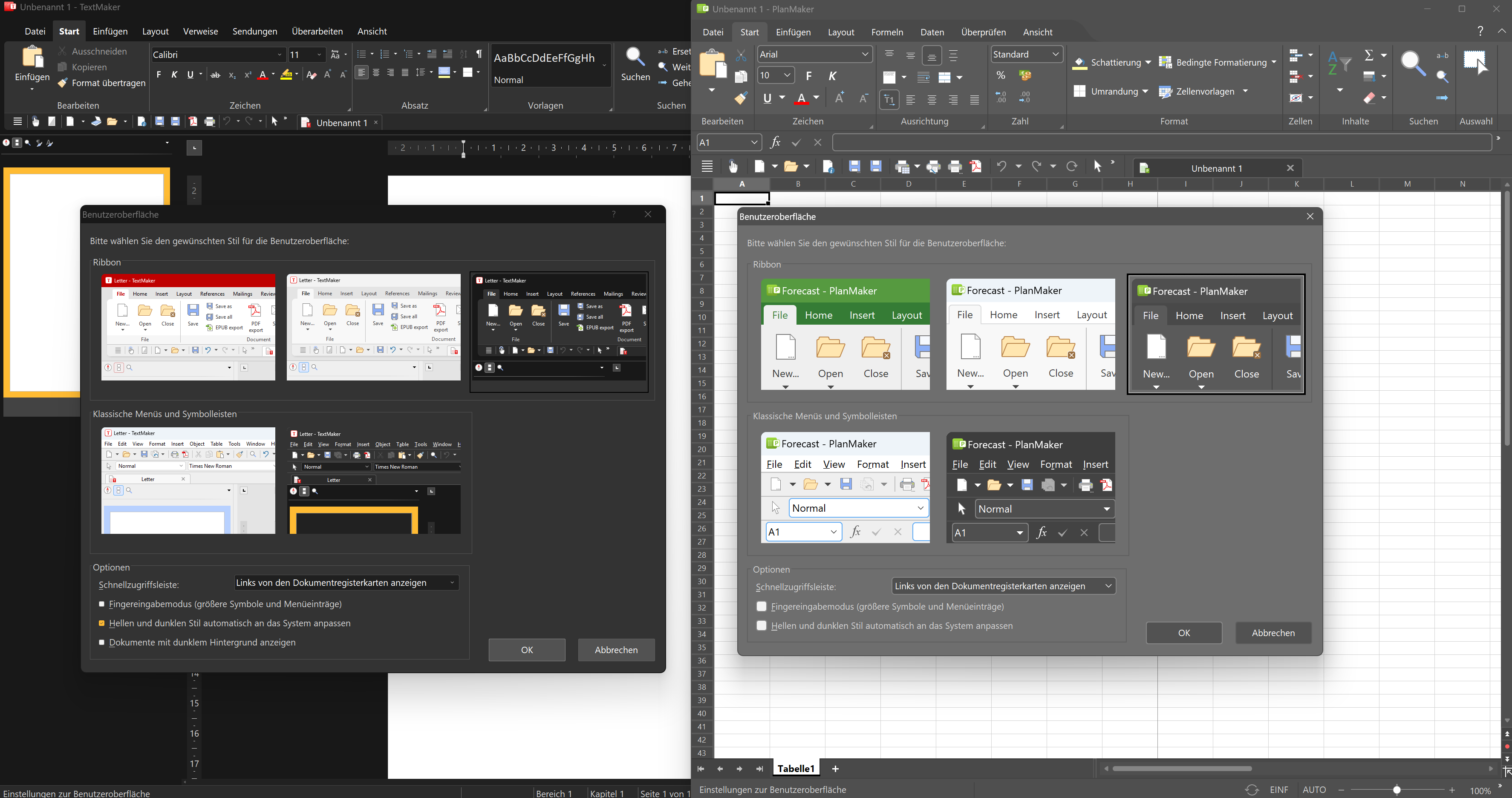

Es ist ein 28" Monitor.
Jetzt hab ich es ausprobiert und ich glaube, man sieht den Unterschied da noch deutlicher.
Screenshot 19-06-2026 20.47.54.png (368.63 KiB) 4378 mal betrachtet
