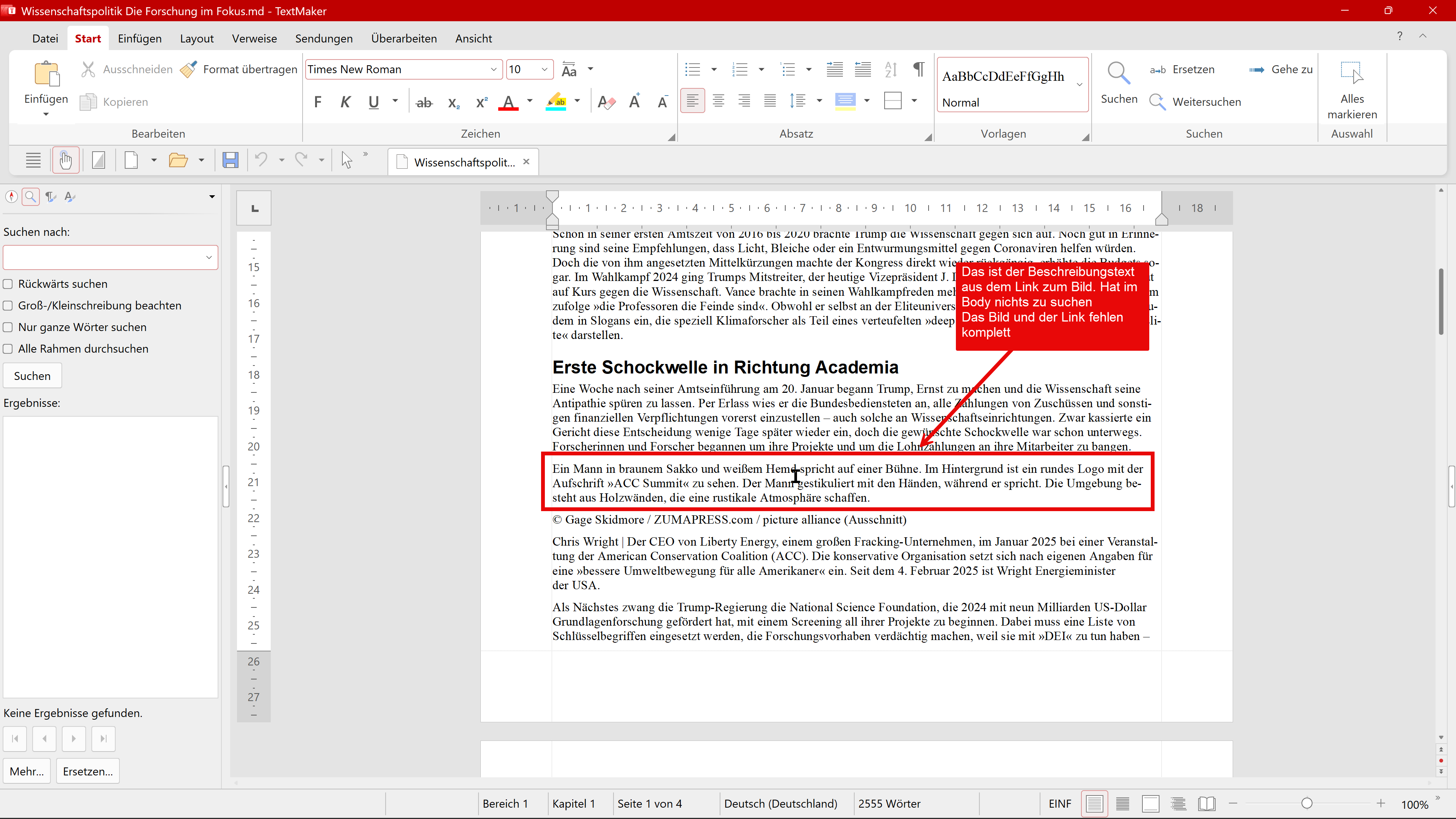

Im Anhang ein zugegebenermaßen komplexes md Dokument. Was hier auffällt:
In das Dokument wurden Bilder aus dem Internet eingebunden. Diese Bilder beinhalten eine "Description). Textmaker nimmt diese "Description" und fügt sie als normalen Text ein. Der Hyperlink zum Bild geht dabei verloren.
So sieht es im Original aus mit aktivierter Anzeige des Link-Code:

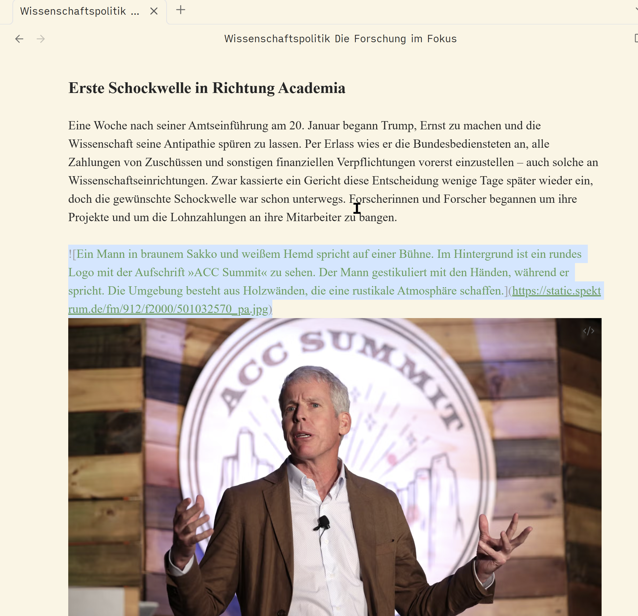

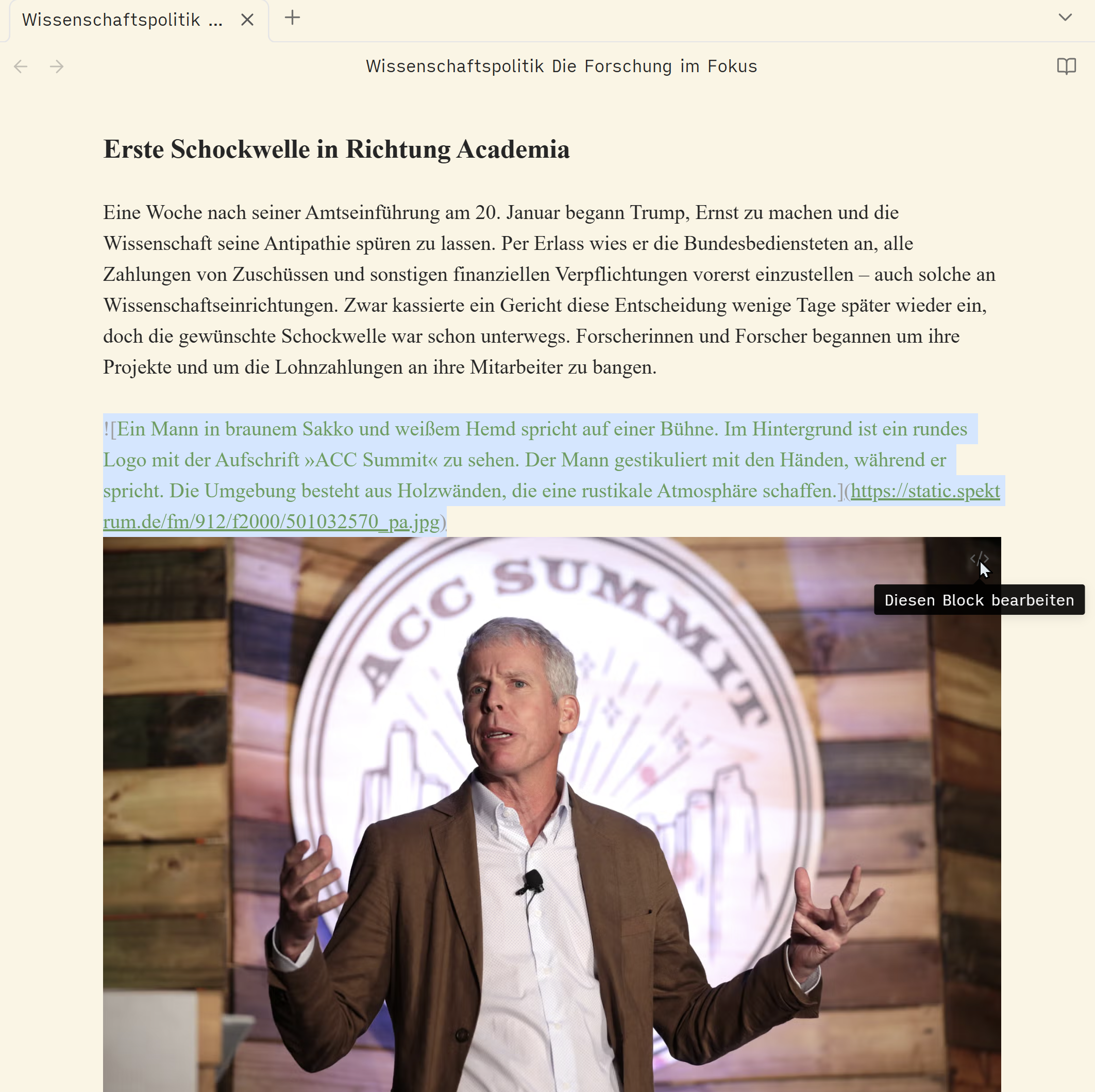

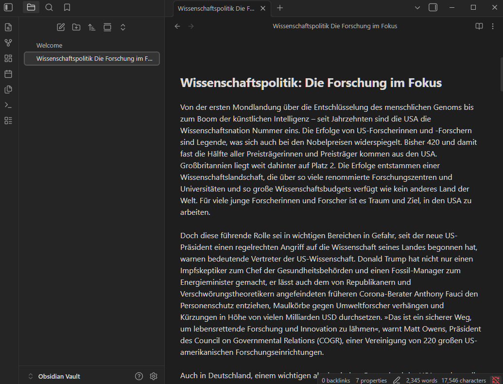

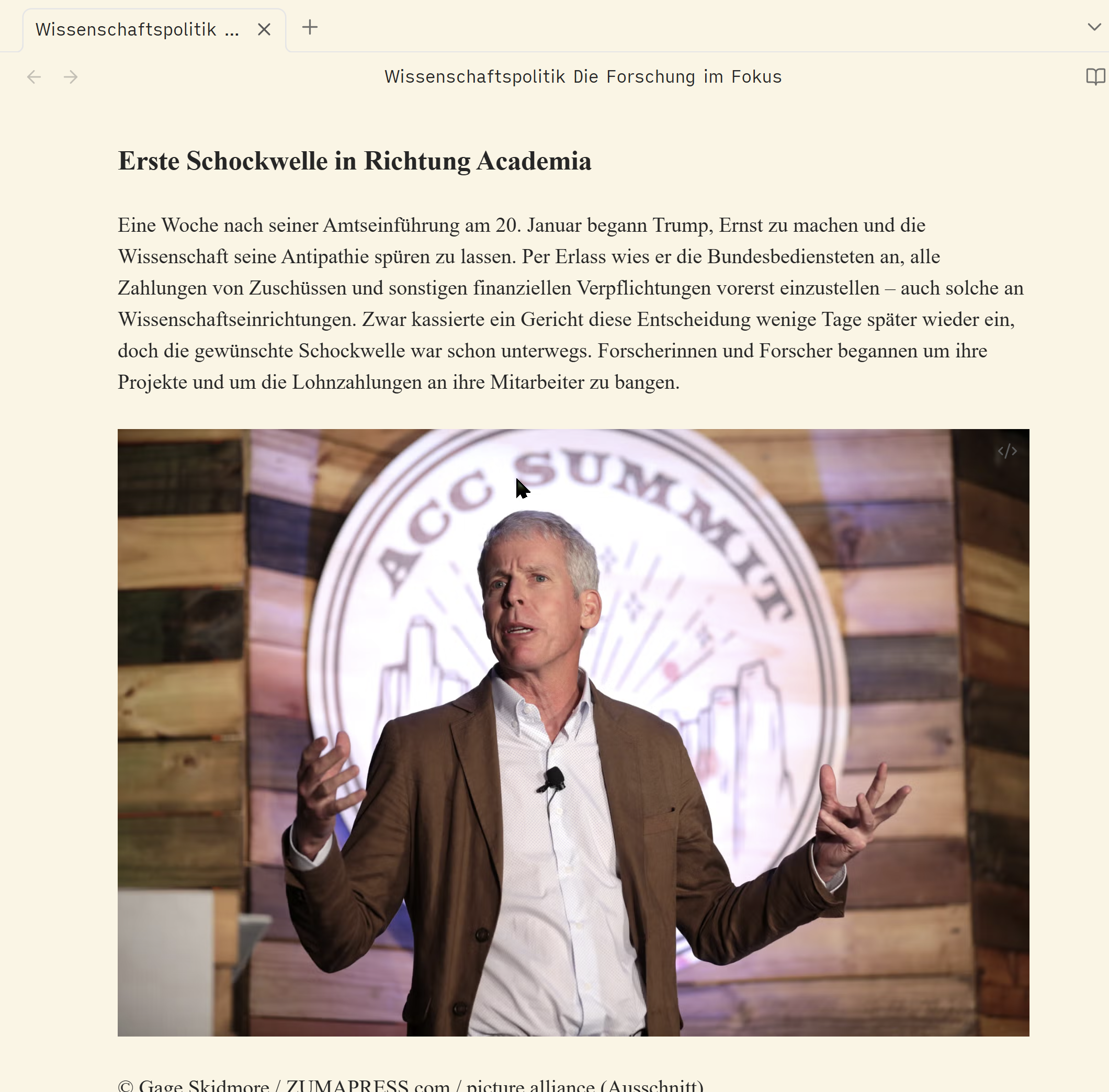

Da gibt es keinen Link. Der Screenshot ist von Obsidian. Hier nochmal ein Vergleich:
Datei in Obsidian:
2026-06-10 14.04.07 000.png (2.04 MiB) 1744 mal betrachtet
In Obsidian mit Codeblock aktiviert
2026-06-10 14.07.35 000.png (1.99 MiB) 1744 mal betrachtet
Und so sieht es in Textmaker aus:
2026-06-10 13.50.23 000.png (408.01 KiB) 1744 mal betrachtet

Re: Noch mehr Probleme mit Markdown
Ich habe Ihre Datei ebenfalls in Obsidian geöffnet, und dort ist kein Bild zu sehen. Bitte sehen Sie sich zur Veranschaulichung dieses Bildschirmvideos an:
MD-Datei in Obsidian.gif (8.37 MiB) 1725 mal betrachtet

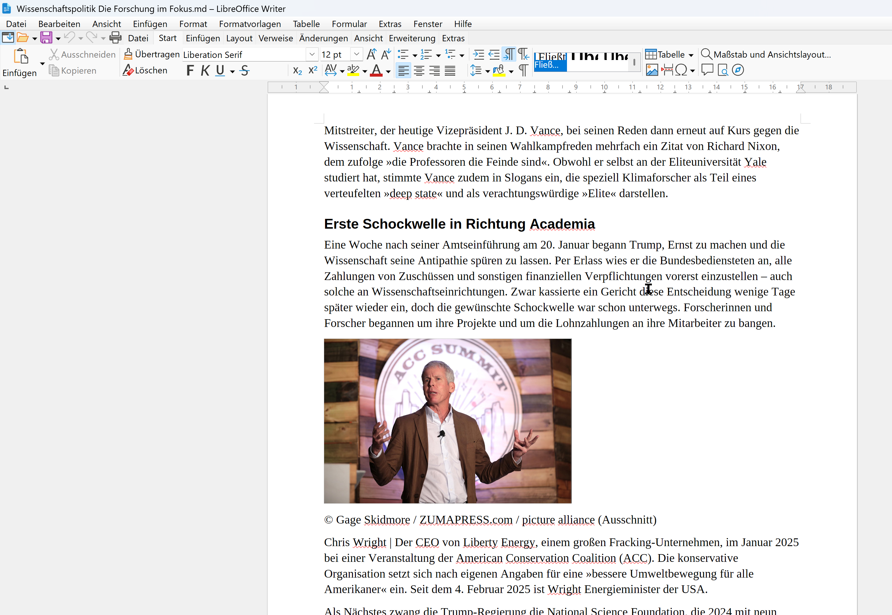

Ich denke, das ist ein lokales Problem bei Ihnen. Oder können sie mir erklären, warum LibreOffice die Bilder anzeigen kann, die Herkunft (https://static.spektrum.de/fm/912/f2000 ... 570_pa.jpg) und den Beschreibungstext kennt?
Ich verstehe, dass Textmaker kein Markdown-Editor ist, aber IMHO ganz oder garnicht.
2026-06-11 20.46.49 000.png (1.03 MiB) 1665 mal betrachtet
