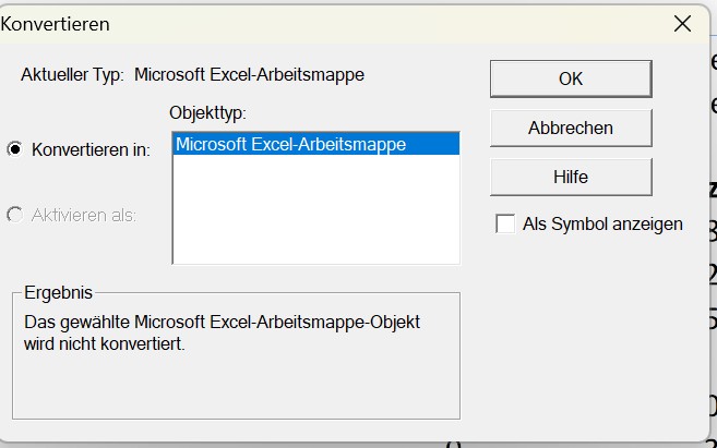

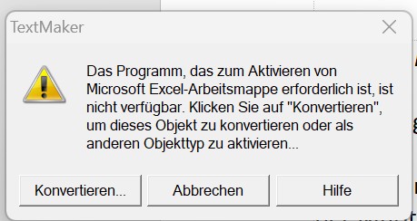

Ich habe einige Word-Dokumente mit eingebetteten Excel-Tabellen. Zur Bearbeitung habe ich die Tabellen immer per Doppelklick geöffnet. Auf einem Rechner, auf dem nur SoftMaker Office NX und kein M365 installiert ist, führt das nun zu den folgenden Meldungen:
Das Bestätigen von "OK" im Konvertierungsdiaog hat keine Auswirkung. Der Effekt ist, dass ich die eigebetteten Excel-Tabellen in Word-Dokumenten nicht mehr bearbeiten kann. Das Verhalten ist für mich nicht nachvollziehbar.
Warum kann ich mit TextMaker NX Word-Dateien öffnen/bearbeiten und mit PlanMaker NX Excel-Tabellen öffnen/ bearbeiten, aber keine eingebettete Excel-Tabelle in einem Word-Dokument?

Re: Excel-Tabelle als OLE-Objekt in Word-Dokument
Hast Du beim Installieren von SM die Dateitypenzuordnung übernehmen lassen? Beim Doppelklick versucht TM eine OLE-Verbindung zu der Software aufzubauen, die in Windows für xls Dateien zugeordnet ist. Wenn das noch auf Excel zeigt, Excel aber nicht mehr auf dem Rechner ist, muss der Fehler kommen. Ich bin jetzt nicht sicher, ob es neben der allgemeinen Dateizuordnung (also, Doppelklick im Explorer oä startet ein bestimmtes Programm) für die OLE Verbindung noch ein zweiter Eintrag in der Registry existiert, aber geh mal in Planmaker (!) auf die Karteikarte System im Dialogfenster des Ribbonbefehls Datei | Einstellungen und klicke auf "Dateierweiterungen verknüpfen" und prüfe die Zuordnung. Zum Anpassen könnte evtl. Admin-Rechte nötig sein. (Für klassisches Menü ist das unter Weiteres/Einstellungen/System)

vielen Dank für deine Rückmeldung. Kann es sein, dass mein Problem damit zusammenhängt, dass ich M365 erst nach der Installation von SoftMaker Office NX gelöscht habe?
Unter "Dateierweiterungen verknüpfen" habe ich gestern bereits xls,xlsx und xltx mit PlanMaker verknüpft. Ohne Erfolg für die eingebettete Excel-Tab.

Hallo OJS,
OJS hat geschrieben:Kann es sein, dass mein Problem damit zusammenhängt, dass ich M365 erst nach der Installation von SoftMaker Office NX gelöscht habe?
mit großer Wahrscheinlichkeit, denn zu dem Zeitpunkt der Installation von SM waren die Dateitypen ja noch MS zugeordnet. Eine Neuzuordnung erfolgt ja in der Installationsroutine. Spätere Änderungen müssen natürlich manuell vorgenommen werden.

Hallo Karl,
die Neuinstallation von SoftMaker Office NX nach der Deinstallation von M365 hat leider keine Besserung gebracht. Nun erkennt Textmaker das Tabellenobjekt nicht mehr richtig. Bei Doppelklick auf das Objekt wird nur das Eigenschaftsfenster geöffnet. Bearbeiten kann ich die Tabelle nicht.
So ein Mist.
