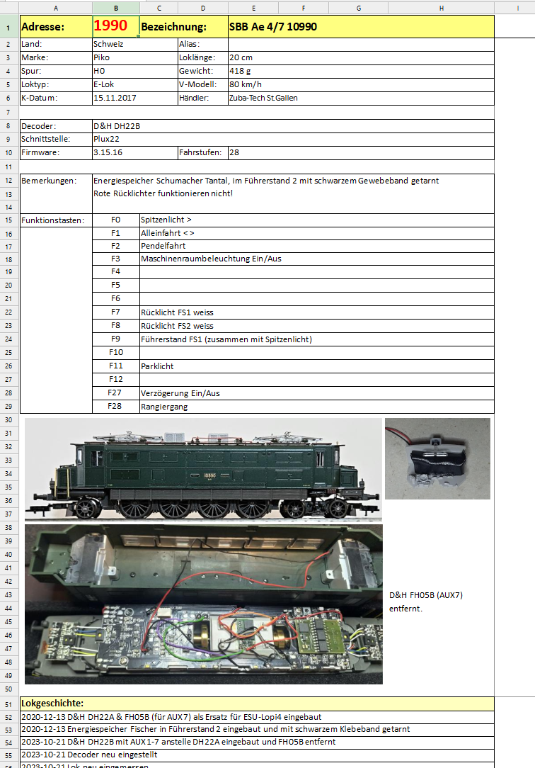

Ich habe überhaupt kein Problem, Bilder in eine Tabelle einzufügen, z.B. mehrere Bilder in den Datenblättern meiner Modelleisenbahnloks.
Es ist problemlos möglich, Bilder in eine Tabelle einzufügen, ohne Drag und Drop, was ich nie nutze. Ich bearbeite die Bilder mit FastStone Image mit eingebundenem Zoner-Studio (Bildbearbeitung), nachdem ich zuvor das Bild mit cy-resizer verkleinert habe.

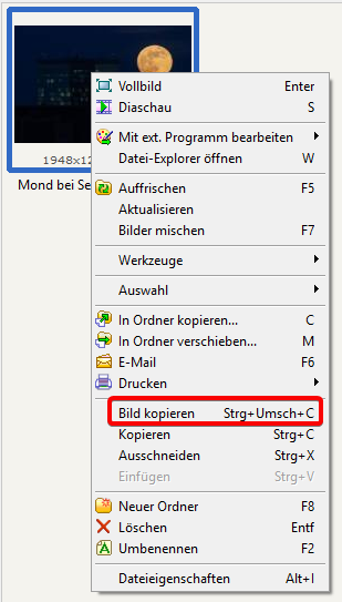

CTRL-V fügt dann das Bild in die Tabelle ein, wo man die Grösse nochmals anpassen kann. Einfach und Perfekt.
Wie SuperTech bereits erwähnt hat, kann man Bilder schnell in Tabellen einfügen.
