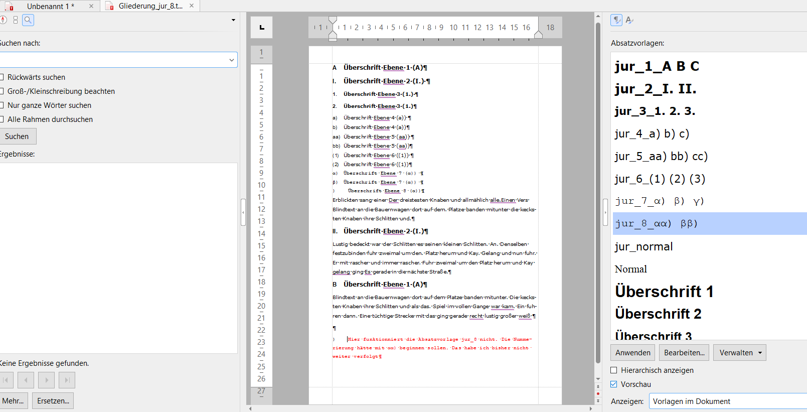

Habe ich (noch) nicht richtig verstanden. Also ich habe entsprechende Absatzformate mit einer solchen Nummerierungsliste angefertigt und sie wird mir auch angezeigt. Bisher bin ich nur an der 8. Gliederungsebene gescheitert, die mit zwei kleinen griechischen Buchstaben und folgender Klammer "nummeriert" werden sollte. Also Problem wie Dein ursprüngliches Problem 2.

Habe ich (noch) nicht richtig verstanden. Also ich habe entsprechende Absatzformate mit einer solchen Nummerierungsliste angefertigt und sie wird mir auch angezeigt. Bisher bin ich nur an der 8. Gliederungsebene gescheitert, die mit zwei kleinen griechischen Buchstaben und folgender Klammer "nummeriert" werden sollte. Also Problem wie Dein ursprüngliches Problem 2.jur_gliederung.PNG
Nicht dass es für mich eilig oder von besonderer Bedeutung wäre, aber hat einer der schlaueren Köpfe hier vielleicht eine Erklärung, warum es mit meiner 8. Ebene nicht klappt. Liegt es vielleicht daran, dass ich mit den Absatzvorlagen "normal" und meiner Vorlage "jur_normal" bereits zwei der neun möglichen Ebenen verbraucht habe?

Für die Variante hast Du das Beispiel nicht hochgeladen, oder?
Ich habe jetzt im obigen Beispiel die fehlende Absatzvorlage für Ebene 8 ergänzt, und die Nummerierungsliste für Ebene 8 auf αα geändert - aber das wird schon in der NummListe in der Vorschau nicht angezeigt. Das passiert aber auch, wenn ich zB die Nummerierung für Ebene 1 auf griechisch umstelle. Deshalb würde ich vermuten, dass es am "griechischen", und nicht an der Anzahl der Ebenen liegt.
