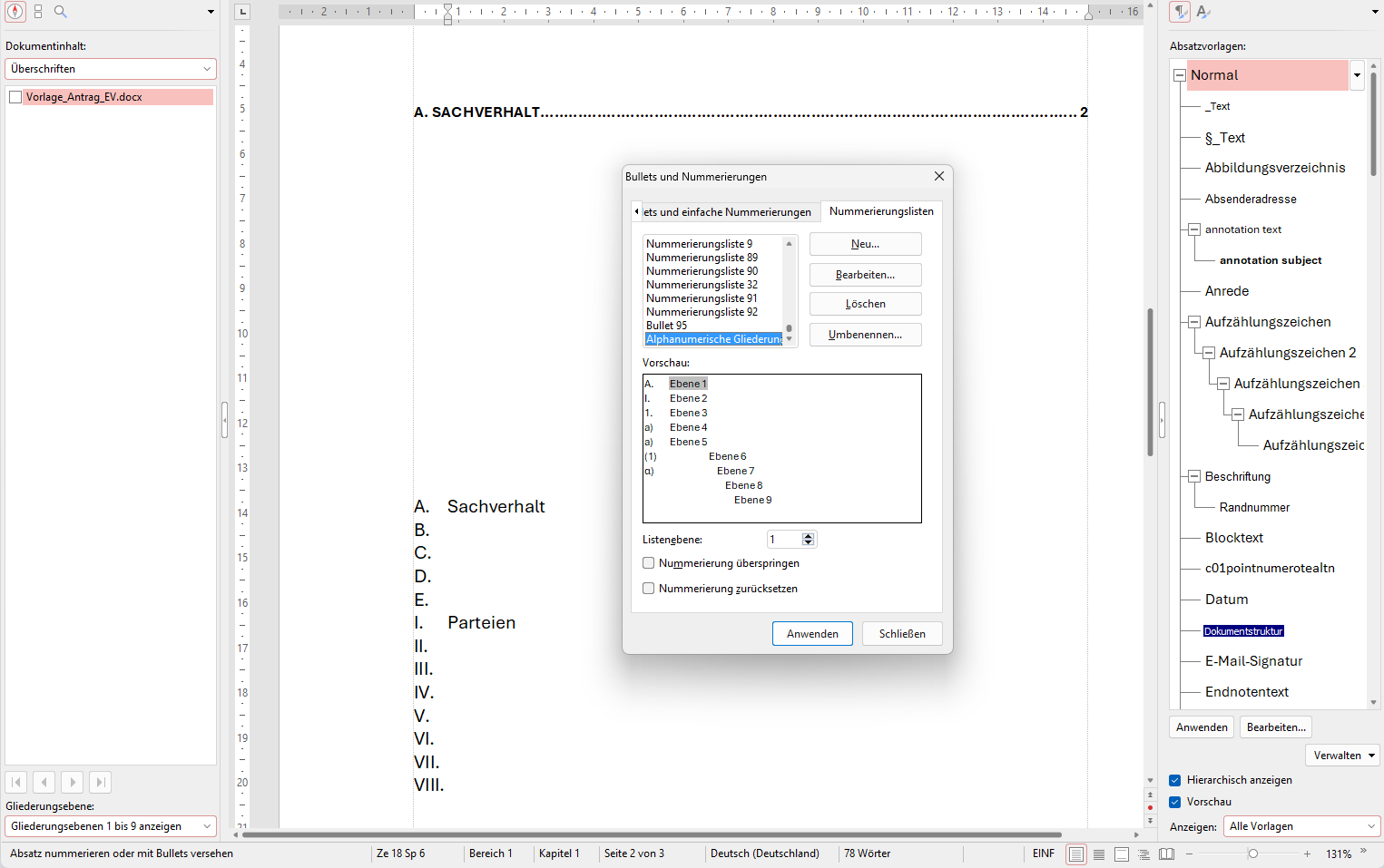

Also habe ich versucht, eine benutzerdefinierte Nummerierungsliste anzulegen, um eine alphanumerische Gliederung zu bekommen.
Problem 1
Die benutzerdefinierte Nummerierungsliste taucht leider links unter Dokumenteninhalt nicht auf und auch im Inhaltsverzeichnis ist sie nicht zu sehen.
Was mache ich hier falsch?
Screenshot 2026-03-31 135859.png (106.73 KiB) 5521 mal betrachtet

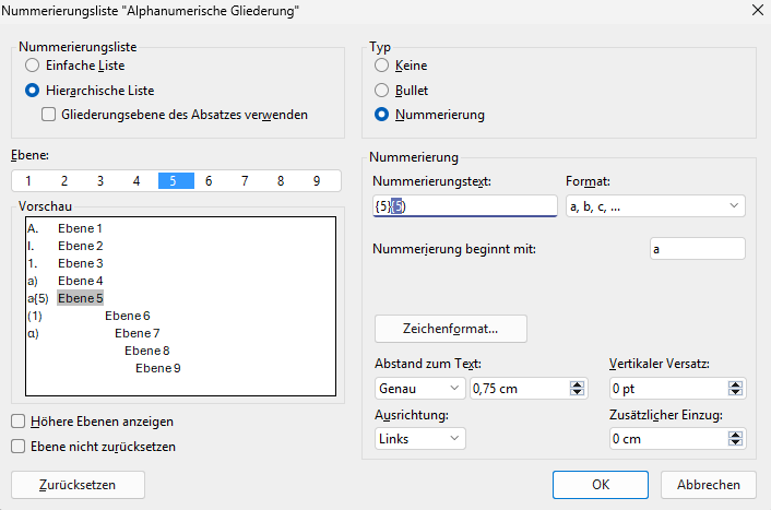

Problem 2
Ebene 5 in der alphanumerischen Gliederung ist aa), bb), cc) und so weiter. Man müsste also {5}{5}) eingeben. Doch sobald man das zweite {5} mit } schließt, verschwindet es:
Screenshot 2026-03-31 140533.png (29.28 KiB) 5521 mal betrachtet

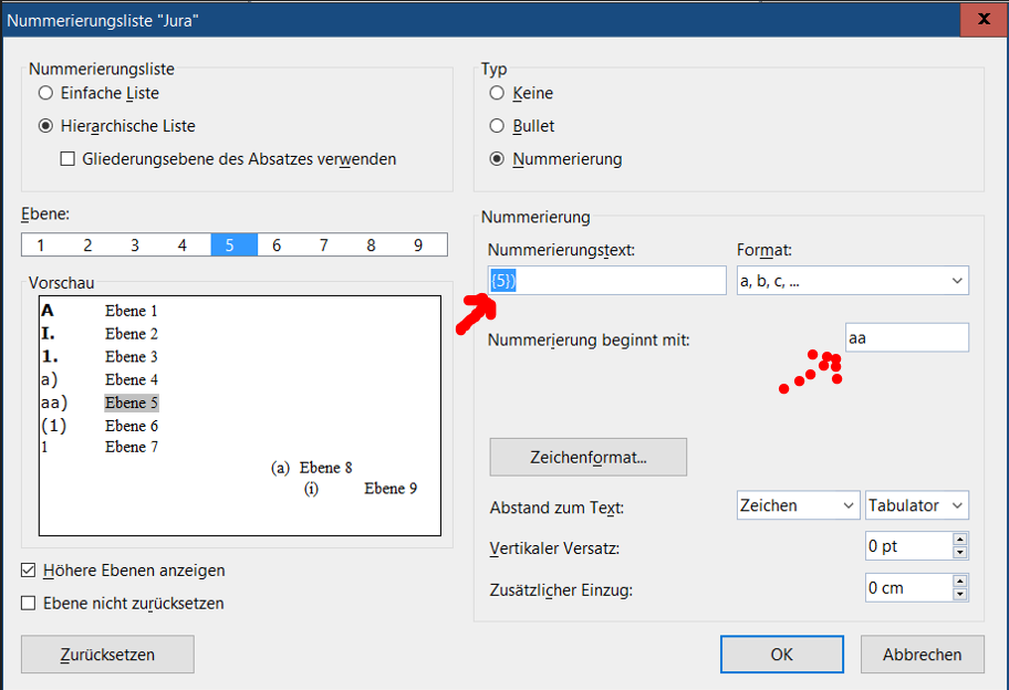

Du machst (z.B) einen rechts-Klick auf eine Überschrift Deiner Ebene 5 und wählst Bearbeiten. Dann bearbeitest Du die Ebene 5 in der Nummerierungsliste und fügst als Nummerierungstext nur EINMAL {5)} ein. Bei Nummerierung beginnt kommt dann das doppelte a rein. Ein Bild sagt mehr als viele Worte:

Was soll hier erscheinen? Ich glaube, nach wie vor, dass Du nicht mit Absatzformatvorlagen arbeitest. Ohne das wird die Nummerierung nicht im Inhaltsverzeichnis zu sehen sein.

Hmm, ich habe nur eine benutzerdefinierte Nummerierungsliste erstellt, mehr habe ich nicht gemacht.

Ehrlich gesagt stehe ich da auf dem Schlauch, ich will ja gar keine Formatvorlage, sondern ich will eine juristische Gliederung, was eine benutzerdefinierte Nummerierungsliste ist. Das funktioniert auch, das Problem ist lediglich, dass links im Dokumenteninhalt und im Inhaltsverzeichnis nichts angezeigt wird.

Habe ich (noch) nicht richtig verstanden. Also ich habe entsprechende Absatzformate mit einer solchen Nummerierungsliste angefertigt und sie wird mir auch angezeigt. Bisher bin ich nur an der 8. Gliederungsebene gescheitert, die mit zwei kleinen griechischen Buchstaben und folgender Klammer "nummeriert" werden sollte. Also Problem wie Dein ursprüngliches Problem 2.

Habe ich (noch) nicht richtig verstanden. Also ich habe entsprechende Absatzformate mit einer solchen Nummerierungsliste angefertigt und sie wird mir auch angezeigt. Bisher bin ich nur an der 8. Gliederungsebene gescheitert, die mit zwei kleinen griechischen Buchstaben und folgender Klammer "nummeriert" werden sollte. Also Problem wie Dein ursprüngliches Problem 2.jur_gliederung.PNG
Nicht dass es für mich eilig oder von besonderer Bedeutung wäre, aber hat einer der schlaueren Köpfe hier vielleicht eine Erklärung, warum es mit meiner 8. Ebene nicht klappt. Liegt es vielleicht daran, dass ich mit den Absatzvorlagen "normal" und meiner Vorlage "jur_normal" bereits zwei der neun möglichen Ebenen verbraucht habe?
