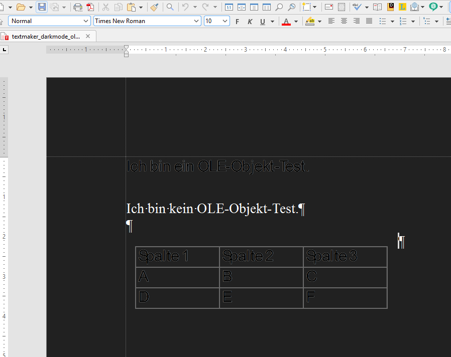

der Titel sagt alles. Siehe Anhang. Ist das optimierbar oder ein Bug?
Passiert unter TextMaker NX Universal - Beta (rev S1411.0321) 64bit.
OLE-Objekt-Text in TextMaker im Darkmode kaum lesbar

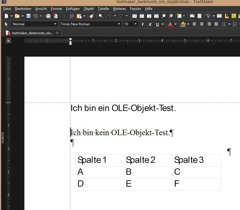

Ich meinte den Darkmode, wo auch das Papier/Blatt schwarz ist, also das ganze Fenster. Zum Screenshot: Stimmt. Den Screenshot muss ich später nachliefern.
Re: OLE-Objekt-Text in TextMaker im Darkmode kaum lesbar
Das mit dem "meinen" ist immer problematisch
Aber ja, damit, also Ansicht dunkles Thema und "mit dunklem Hintergrund anzeigen" Haken gesetzt, kann ich es nachvollziehen. Wobei der "Schuldige" der Haken ist, nicht das grundsätzliche Thema...
Was soll man da genau tun? Der Dokumenthintergrund ist dunkel. Das OLE-Objekt wird vom OLE-Server gezeichnet, der keine Ahnung davon hat, dass der Dokumenthintergrund dunkel ist. Man kann es ihm auch nicht sagen. Und manche OLE-Server füllen den Hintergrund nicht, damit man mit Transparenzen arbeiten kann - das ist hier der Fall.

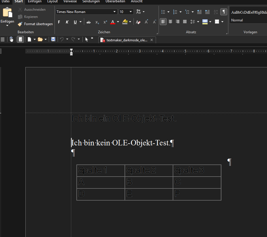

Ich habe damit nun etwas weiter rumgespielt: Es verhält sich in Word genauso. Selbst das Spacing ist dort genauso unschön zwischen den Buchstaben. Wenn ich die Benutzeroberfläche von TextMaker ändere, sodass das Blatt selbst weiß sein soll, kann man es lesen, auch wenn Word selbst weiterhin im Darkmode ist und dort das Blatt schwarz ist. Das ist dann wohl eine Einschränkung mit der ich im Rahmen des Darkmodes leben muss. Mir war nicht bekannt, wie OLE-Objekte technisch funktionieren, entsprechend hatte ich anscheinend eine falsche Erwartungshaltung. Daher danke für die Antwort und Erklärung.
