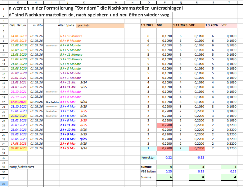

Nach Umstellung von Freeoffice 2021 auf Freeoffice 2024:
Mit SUMME() wird die Summe über eine Spalte Tabellenzellen errechnet, welche Zahlen mit drei Nachkommastellen enthalten.
Anzeige des Summenwertes in Freeoffice 2021 korrekt.
Freeoffice 2024 zeigt nach dem Öffnen der Datei immer nur die Ganzzahl an. Die Nachkommastellen fehlen.
Wenn man der Zelle über Format > Zelle das Format "Standard" neu zuweist, werden die Kommastellen angezeigt.
Aber nur bis zum Schließen.
Öffnet man die neu gespeicherte Datei, fehlen in dieser Zelle wieder die Nachkommastellen.
Wir haben jetzt als Workaround jeder der Summenzellen per Hand das Format "Zahl +3 Dezimalestellen" zugeordnet.
Dies ist jedoch unpraktisch, da wir nicht wissen, ob sich das Format der zu summierenden Zellen nicht wieder ändern wird. (Es handelt sich um krumme VBE-Vorgaben, die für eine Dienststelle aufsummiert werden müssen zur Rückmeldung ans Amt).

Anbei eine anonymisierte Version der Datei.
Fehler ist nach wie vor vorhanden, obwohl in Textmaker 2024 neu angelegt (aus anderer Datei kopiert).
In Textmaker Professional 2021 ist der Fehler beim Öffnen auch noch vorhanden.
Allerdings wird er hier beseitig, wenn man den Zellen das Format "Standard" neu zuweist, und die Datei dann abspeichert.

Die Datei kann ich auf drei verschiedenen Apple Rechnern öffnen, sowohl mit Planmaker Professional 2021, als auch mit FreeOffice 2021 und 2024.
Der Satz "In den grün hinterlegten Zellen werden in der Formatierung "Standard" die Nachkommastellen unterschlagen!" sollte gut verständlich sein. Es sind 6 Zellen grün hinterlegt, und in allen 6 Zellen fehlen die Nachkomma-Stellen.
Update:
Beim Nachbau nur der einen betreffenden Spalte tritt der Fehler seltsamerweise nicht auf.
In der oben übermittelten Datei hingegen schon.
Vermutlich wird das Zellenformat der grün hinterlegten Zellen nicht richtig abgespeichert.
Wenn man es vor dem Speichern auf "Standard" setzt, haben diese 6 Zellen nach dem Öffnen das Format "Zahl mit 0 Nachkommastellen".
Das erklärt dann auch, warum die Nachkommastellen nicht angezeigt werden.
Solange wir Planmaker 2021 verwendet haben, gab es mit der Datei keine Probleme.
Update:

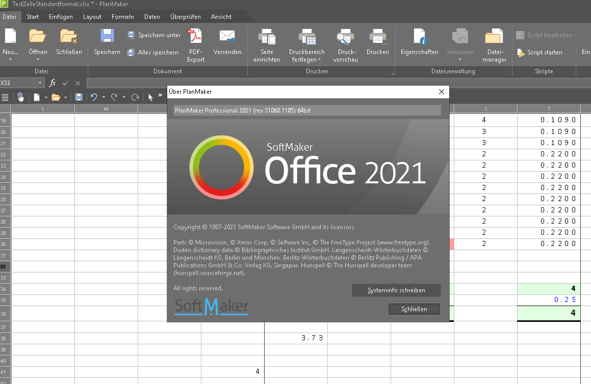

Ich kann dieses Problem nach wie vor nicht reproduzieren. Ich habe die beigefügte, sehr einfache Datei in PlanMaker 2021 erstellt, und sie funktioniert in PlanMaker 2024 einwandfrei.
Bitte benennen Sie Ihren Ordner „/Home/SoftMaker“ um und testen Sie das Problem anschließend erneut.
Wie auf dem beigefügten Screenshot zu sehen ist, kann ich das Problem auch mit Ihrer Datei in PlanMaker 2021 nicht reproduzieren.
