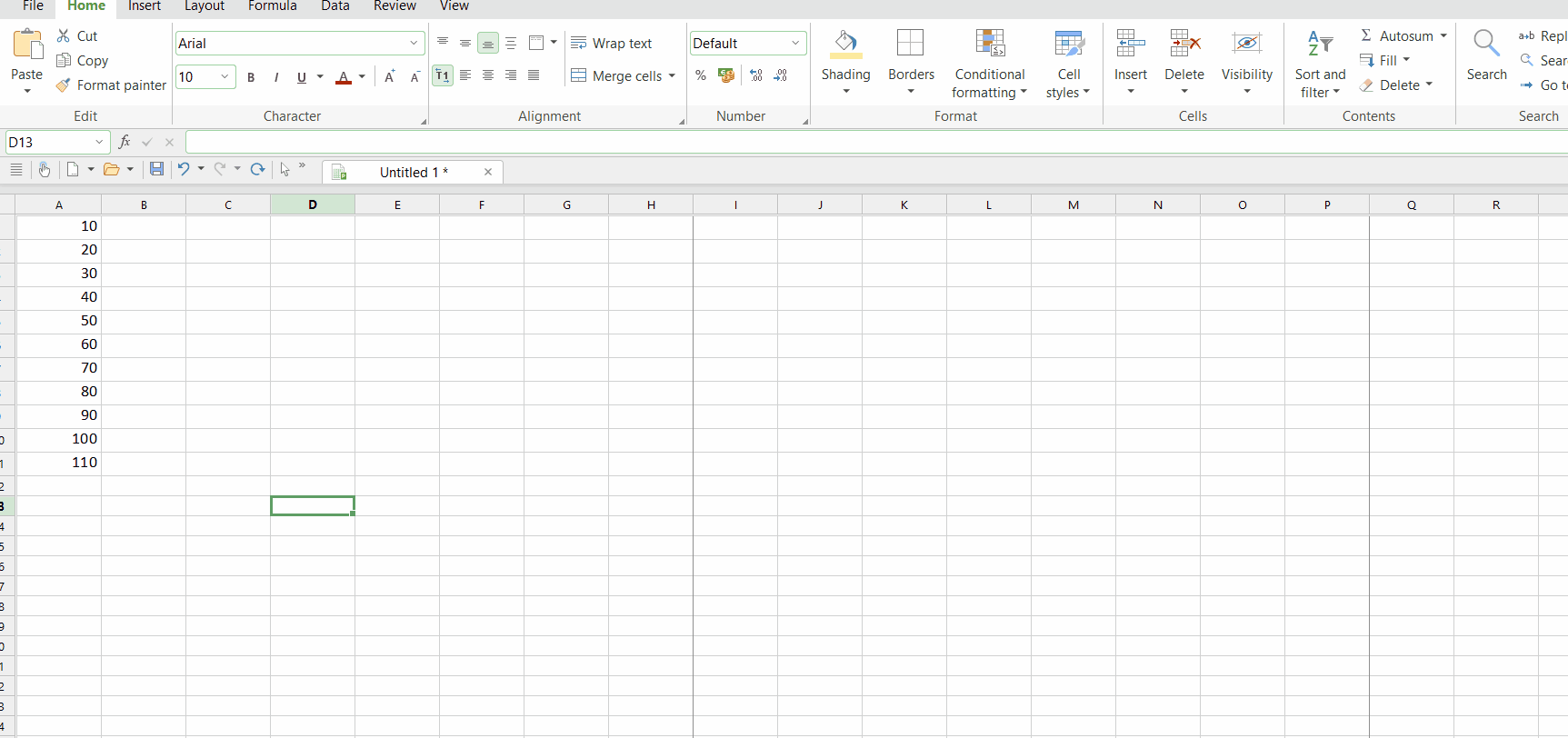

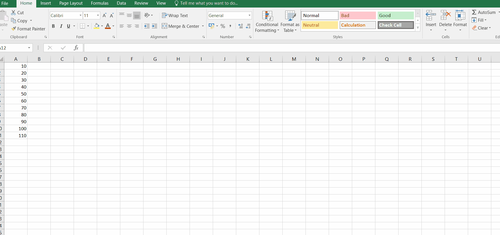

Bitte sehen Sie sich die Anfrage noch einmal an. Der Verfasser der Frage möchte zunächst eine gesamte Spalte auswählen und anschließend bestimmte Zellen oder Bereiche wieder abwählen – dies ist weder in Excel noch in PlanMaker möglich, wie das folgende Bildschirmvideo zeigt.
Excel vs. PlanMaker.gif (732 KiB) 8487 mal betrachtet
greifenklau hat geschrieben: 26.03.2026 11:54:38 Bei sehr langen Spalten wäre es natürlich komfortabel, wenn er alles per Maus erledigen könnte. Bei einer Auswahl einzelner Zellen setzt PM wie auch Excel automatisch ein ";" ein. In einer bestehenden Summenformel geht das nicht mehr.
Diese Funktion ist bereits verfügbar und funktioniert wie erwartet, wie in dem folgenden Bildschirmvideo zu sehen ist.
PlanMaker-Summenfunktion mit Strg.gif (265.86 KiB) 8487 mal betrachtet
