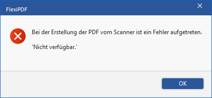

Ein Phänomen, welches mich bereits seit mehreren FlexiPDF-Versionen verfolgt.
Mittels der Einscanfunktion importiere ich eine Seite vom HP OfficeJet Pro 8730. Nun möchte ich im Anschluss das nächste Dokument einscannen. Ich komme bis zum Dialog „PDF vom Scanner erstellen“. Drücke brav OK, um dann folgende Fehlermeldung zu erhalten:
Dass der Scanner dennoch verfügbar ist, erkenne ich daran, dass nach dem Schließen und Neustart des Programms sofort eingescannt werden kann.

Vielen Dank für die Übermittlung des Screenshots des Fehlers – es ist stets hilfreich, genau zu sehen, was vor sich geht.
Ich habe meinerseits einige Tests durchgeführt. Ich habe sowohl den WIA2- als auch den TWAIN-Treiber ausprobiert und sowohl das Scannen neuer Dokumente als auch das Hinzufügen von Seiten zu einem bestehenden Dokument getestet. Leider konnte ich das von Ihnen beschriebene Problem nicht reproduzieren.

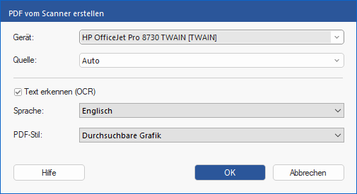

zu 1.:
  • (a) Datei (b) Neu (c) Aus Scanner importieren (d) Im Dialog "PDF vom Scanner holen" die notwendigen Einstellung eingeben (s. Bild) und auf OK drücken (e) Dokument wird eingescannt (f) Dokument bearbeiten.
    Dialog 1.jpg (55.75 KiB) 3022 mal betrachtet
  • Neues Dokument in den Scanner einlegen, Wiederholen der Schritte (a) bis (d), dann kommt die Meldung aus dem Eröffnungsbeitrag.
